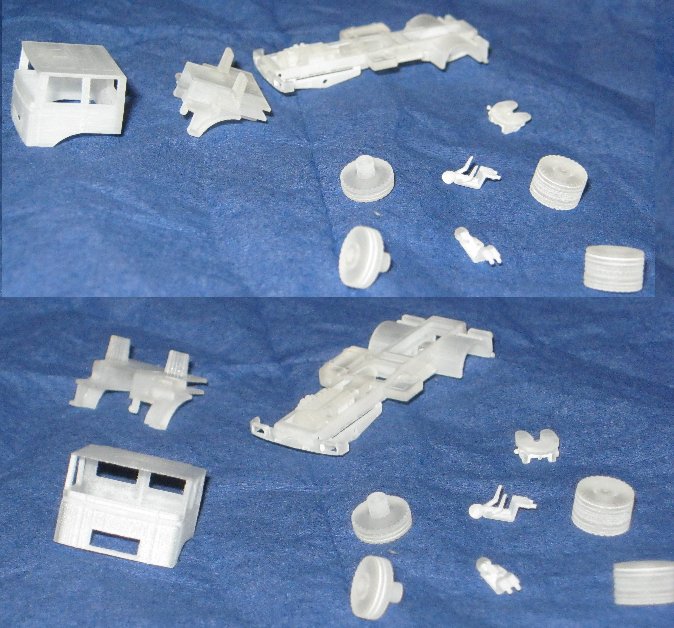

Hier der offene Innenlader:
http://www.ptlbahn-shop.de/11515.jpg
und hier die mit dem offenen Innenlader kombinierte Abdeckung:
http://www.ptlbahn-shop.de/11516.jpg

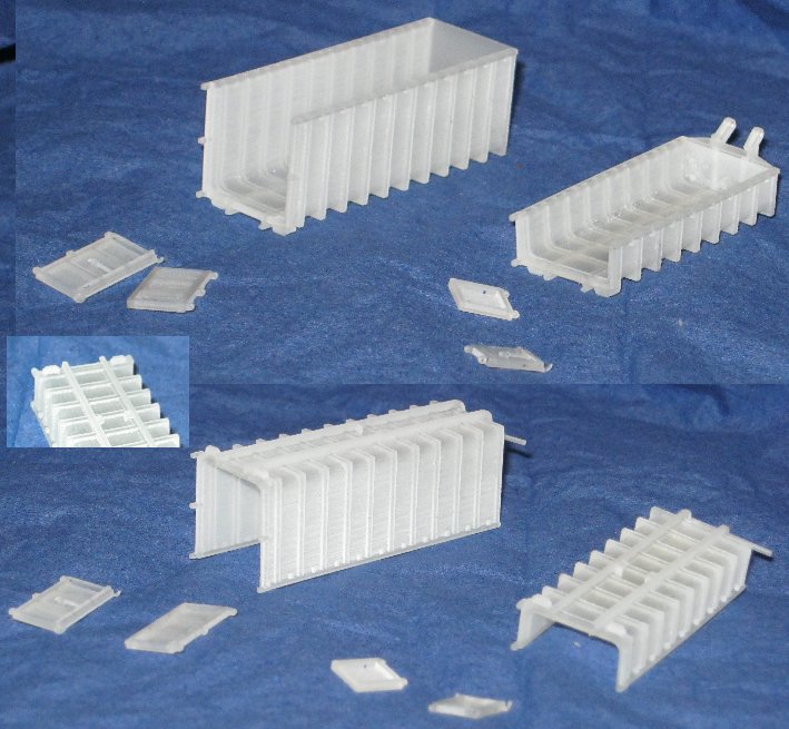

Ausserdem sind die ersten Muster der Ladegestelle für Glas oä.
http://www.ptlbahn-shop.de/15515.jpg
und für Betonteile oä.
http://www.ptlbahn-shop.de/15516.jpg
da. (im Vordergrund der TT-Druck, im Hintergrund das zusammengesteckte N-Teil ) Beide wurden für gut befunden und werden jetzt in Serie gedruckt.

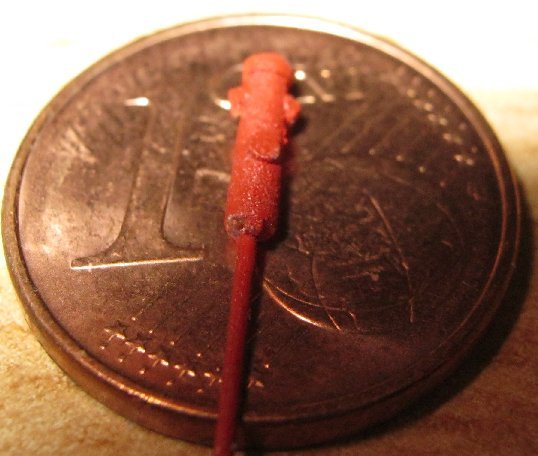

Ausserdem habe ich hier noch etwas Verbrochen:
http://www.ptlbahn-shop.de/022502.jpg
Der Hydrant ist 7mm hoch und am Fuß 1,4mm stark, von unten ist ein Draht eingesteckt zum halten beim Lackieren und trocknen, sowie zur leichteren Montage auf der Anlage
Was der bei LKW´s zu suchen hat?
Naja, er steht auf der Straße, wird zum befüllen von TLF´s der Feuerwehr gebraucht und kann als Ladegut genutzt werden.
(ne, ich will nicht noch ein Bereich öffnen!)
So, das wollte ich euch nur Zeigen.

sehen echt gelungen aus die Teile des Innenladers samt Tragegestelle!!

ich finde den Hydranten cool. Kann es sein dass es sich bei den 7mm um ein TT-Modell handelt? Mir erscheinen 1,12m etwas groß. Leider habe ich keine Vorbildmaße im Netz gefunden...

Hydrant:
Das maß ist aus einer Originalzeichnung und an einem hier rum stehenden Nachgemessen. Wer mochte kann ihn ja Tiefer setzen, dann ist halt das Geländeniveau irgendwann mal beim neu Pflastern oder ähnliches angehoben worden.

So, hat zwar etwas gedauert, aber jetzt wie gewünscht der Hydrant in N rot angehaucht:
http://www.ptlbahn-shop.de/022502f.jpg
Von der Hydranten dürften in der 1. Septemberwoche die Nullserie lieferbar sein.

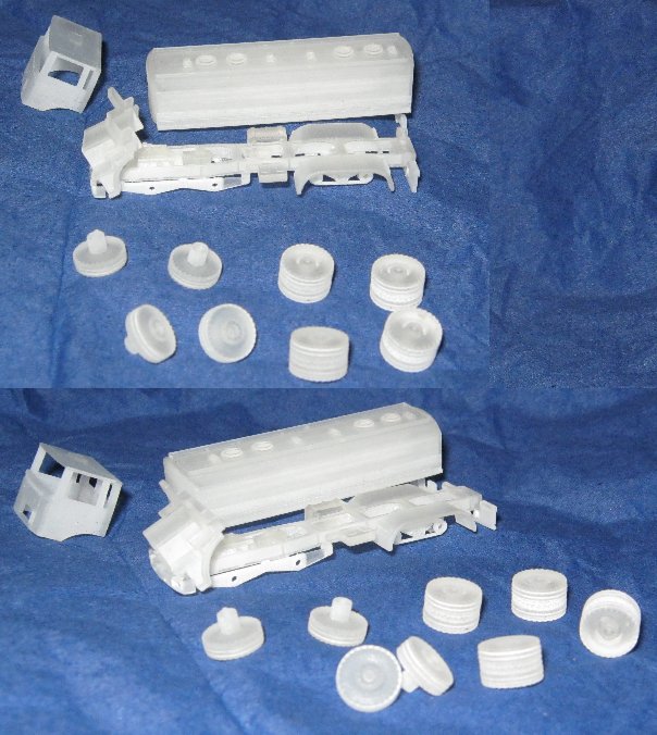

Am Sonntag habe ich die ersten Testteile bekommen
http://www.ptlbahn-shop.de/man10.jpg
2 Ansichten der Teile für ein 4-Achsiges Ausliefertankfahrzeug, Kabine mit kleinem Fenster.
http://www.ptlbahn-shop.de/man12.jpg
2 Ansichten der Teile für eine 2-Achsige Sattelzubmaschiene, Kabine mit großem Fenster.
http://www.ptlbahn-shop.de/man11.jpg
2 Ansichrn der Teile für einen 3-Achsigen Abrollcontainerfhrzeug, Kabine ohne Fenster.
Leider ist die Abrollmechanik nicht so geworden wie geplant, muß ich also noch einmal umkonstruieren.
und zum schluß
http://www.ptlbahn-shop.de/man9.jpg
2 Versionen der Abrollcontainer. Bei allen höhen (250-2400mm), längen (4000-7000mm) und ausführung der unteren Kehle (90^, rund oder 45^abgeschrägt) ergeben sich 108 mögliche Varianten aus der Datei.
Der Motor ist auch etwas zu breit und zu Flach geraten, so das dieser auch noch einmal überarbeitet werden muß. Bei den Kabinen ist es möglich die hinteren Seitenfenster und / oder die Rückwandfenster mit Blech verschlossen zu drucken. Beim Dach sind bei der langen Version 2 Dachlukenvarianten möglich und eine Mittelbohrung oder 2 Seitenbohrungen für Rundumleuchten mit druckbar. Somit sind die gezeigten Varianten erst der anfang des Möglichen.
Das Kühlergrill, die Scheibenwischer und Spiegel sollen Ätzteile werden.
Die gezeigten Teile sind nur gereinigt, die Verbindungsstege zum "Spritzling" sind noch nicht entfernt, und Farbe soll demnächst auch drauf kommen.
Im November ist in Dresden Kleinserienmesse, da will ich sie dann mal Zeigen.

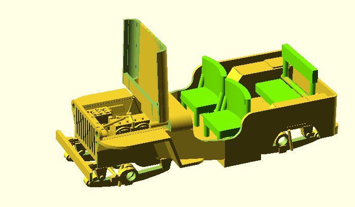

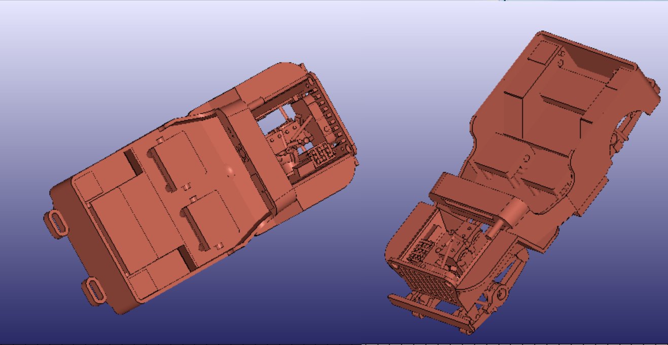

PS: Hier noch eine Datei die ich für jemanden gezeichnet habe, und was in kürze zum Probedruck geht:
http://www.ptlbahn-shop.de/willy2.jpg
http://www.ptlbahn-shop.de/willy3.jpg

der sieht ja prima aus, der Willys Jeep. Wenn ich mir vorstelle, wie klein der in 1:160 ist …

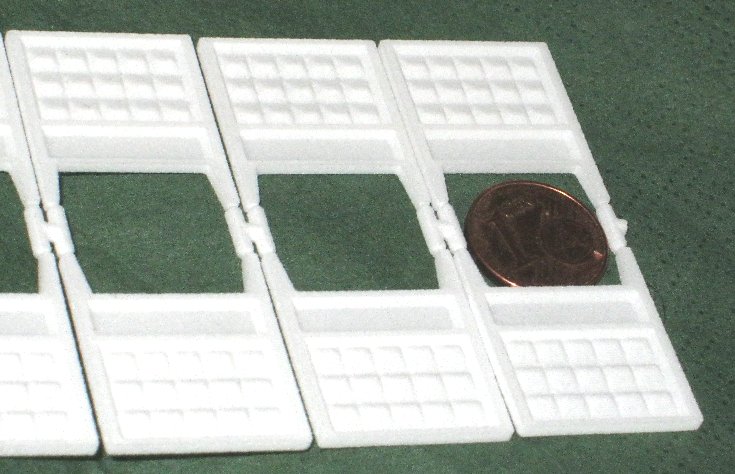

Heute sind diese Mauerelemente aus der Druckerei gekommen:
http://www.ptlbahn-shop.de/10551.jpg
http://www.ptlbahn-shop.de/110551.jpg
90% dieser Elemente wurden bei Kassernen und zur Abgrenzung von Offizierswohnkomplexen verbaut.
Aber einige wurden auch in Bahnhofsbereichen (zB. Bahnhof Brückfeld in Magdeburg stehen sie noch heute und werden in Kürze einfamielienhäusern weichen) verbaut.
Somit sind sie fast überall einsetzbar. Entweder als Ladegut, als Mauer oder heute in Sanierungsgebieten. Auch im Wald stieß man manchmal auf solche Mauern wenn dahinter Übungsplätze waren.
Beim Aufstellen werden die Spitzen entweder in Bohtungen in der Anlage geklebt oder abgetrennt und die Mauer wird Stumpf auf die Anlage geklebt.

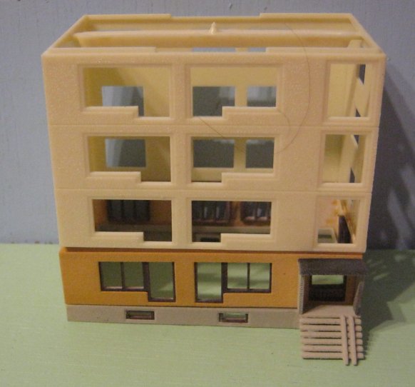

Nach langer Zeit will ich hier mal wieder was Zeigen was ich in letzter Zeit in meiner Hexenküche fabriziert habe.
Zum 1. habe ich mir Gedanken gemacht wie man die Plattenbauten in Raumzellentechnik von Vero (H0/TT) mit einer Etagenhöhe von 1,40m bei H0 in N nutzen kann.
http://www.ptlbahn-shop.de/30501.jpg
Ich habe einfach ein Kellergeschoss im 3D-Druck und eine Treppe sowie eine Haustür passend zu den Raumzellen gezeichnet.

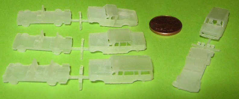

2. Sind einige Straßenfahrzeuge endlich fertig.
http://www.ptlbahn-shop.de/11211.jpg
In anlehnung an den Trabant 601 von IMU habe ich einen Kombi und den Anhänger gezeichnet. Eigendlich brauchte ich diese für Z, aber ich habe sie auch in N drucken lassen da ich keinen Kombi auftreiben konnte

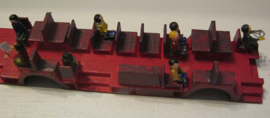

Der Ikarus 556 ist auch fertig geworden. Die Fahrgäste sind mit in der Karosserie gedruckt, Fensterrahmen und Kühlergrill sowie Lenkrad sind Ätzteile und die Fenster sind eine gelaserte Folie zum Falten.
http://www.ptlbahn-shop.de/Bausatz/Ikarus%2008.jpg
Eib Fahrgast lies Zeitung.

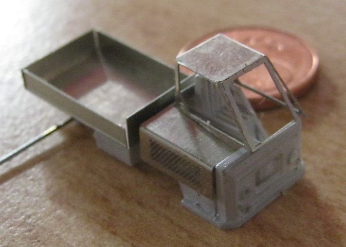

http://www.ptlbahn-shop.de/11201.jpg
Beim Balkancar-E-Karren ist auch der Fahrer gedruckt und ein geätztes Lenkrad bei.
Ausserdem ist nun auch ein Rahmen für ein Tandem-Wechselbrückenanhänger fertig geworden:
http://www.ptlbahn-shop.de/11901.jpg
Hier werden wieder die Achsen von Herpa verwendet die beim Umbau des Sattelzuges zum Wechselbrückenfahrzeug über geblieben sind.
http://www.ptlbahn-shop.de/11701.jpg
So, und es darf wieder gemeckert werden.

Öhm, die Raumzellentechnik nutzt Auhagen doch?
http://www.auhagen-shop.de/product_info.php?info=p1149_wohnhaeuser.html
Oder so als Erweiterung der alten Vero Sachen?
Dein Wechselbrückenfahrzeug, wann wo, warum erst jetzt, haben will, Super

Hallo Björn
Ja, bei Auhagen gibt es noch immer die selben Raumzellen. Ich hatte ja schon lange darauf gewartet das Auhagen solche Kellerteile bringt da ich noch einige Vero-Hochhäuser habe. Die neueren Auhagraumzellen dürften teilweise die alten Veroformen sein.
Nur der Tandemwechselbrückenanhänger ist neu, den Rahmen für Zugmaschiene und klassischen Anhänger habe ich schon eine weile im Shop (bestimmt schon ein Jahr)
Es wird von einem Herpa-Sattelzug die Achsen und die Kabine genommen.An der Kabine kommt der Unterfahrschutz weg, dann den Tauschrahmen und die Zugmaschienenachsen sowie eine Aufliegerachse an den Tauschrahmen und fertig ist der Wechselbrückenlaster. Die anderen beiden Achsen vom Auflieger werden dann für den Anhänger genutzt.

Fahrgäste mit integriert ist eine tolle Idee - und so einfach. Mal sehen wie viele Jahre es dauert bis die Industrie darauf kommt.
