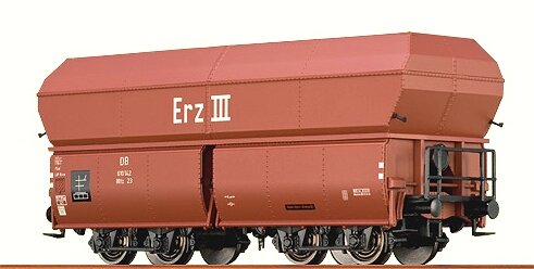

Hoi FreuNde,
ich würde gerne einige Erz III d-Waggons mit Schlusslicht(ern) versehen, finde aber keine Info darüber WO die angebracht werden/wurden.
Hat jemand von euch Infos dazu ?
Doei
Trixi

WO ich die Teile kaufen kann weiß ich eigentlich, mir geht es um den Platz am Waggon.
Unten, in der Mitte oder oben (jeweils rechts und links) ?
Doei
Trixi

Hoi Ralph,
bei mir nur der letzte...der 1. zeigt ne Seite von Google Images an.
Ja, sind von MTX, die Halter habe ich zwar auch schon gesehen, aber wenn da die Schlussleuchten sitzen werden sie ja zur Hälfte vom Geländer verdeckt.
AFAIK habe ich mal ein Bild gesehen, wo die entweder in der Mitte (der Höhe) oder sogar ganz oben angebracht waren - weiß aber wie gesagt nicht mehr, ob das Fad oder Ooz oder so waren.
Doei
Trixi

Hallo TRIXI,
wie die Vorbildfotos zeigen, können die OWL-Halter sowohl direkt am Wagen-Aufbau oben oder auch unten
http://www.dybas.de/dybas/gw/gw_f_1/g167.html
http://www.dybas.de/dybas/gw/gw_f_1/g173.html
als auch an der Bühne
http://www.dybas.de/dybas/gw/gw_f_1/g130.html
http://www.dybas.de/dybas/gw/gw_f_1/g121.html
angebracht sein.
Für diesen Anwendungsfall gibt es folgenden Bastelvorschlag:
http://www.n-f-m.eu/bauprojekte/schlusslichtlaternen
siehe unten
Projekt "Zg3" Bauanleitung und Beschreibung V1.2
EdmuNd CAS

Hoi Edmund,
THX a lot - jetzt weiss ich auch, wo ich das Bild gesehen habe mit der Beleuchtung relativ hoch oben - war in der V 2.0 - Anleitung.png)
4 Löchskes sind gebohrt, je 2 vorne und hinten - denn - wenn schon, denn schon - mache ich nach vorne weiss und nach hinten rot.
Doei

Auch wenn Trixi seine Löcher offensichtlich schon gebohrt hat (siehe #17):
Die Position der Schlußlaternen hängt vom Modelltyp ab, ebenso auch von der Epoche.
Als ich das Bauprojekt der "Maßstäblichen Schlußlichtlaternen" für die N-Bahn Freunde München (NFM) entwickelt habe, habe ich zuerst Vorbildinformationen gesucht und diese größtenteils in der Güterwagen Buchreihe von Stefan Carstens gefunden. Die Sattelwagen werden in Band 4 dieser Buchreihe behandelt.
Danach ergibt sich für die in Spur N aufgelegten Modelle folgende Position:
OOt(z) 23 / Fad 146 (z.B. 1805 von Brawa):
Nach den von Brawa verwendeten Ep.3 Wagennummern (610 107, 610 124 und 610 135) stammen diese Wagen aus den ersten beiden Bauserien von O&K von 1927/28.
Bei diesen Wagen liegen die 4 Signalstützen in der Ursprungsausführung an den Ecken des Umlaufs oberhalb der Klappen und sind leicht nach oben geklöpft. Bei späteren Umbauten (zumindest für Ep. 3 relevant) wurden sie offenichtlich etwas nach oben versetzt und liegen auf beiden Stirnseiten in gleicher Höhe, etwa auf Höhe des seitlichen Satteleinzugs.
Es gibt aber auch Ausführungen, bei denen die Signalstützen auf der Bühnenseite (und nur dort) etwas höher angebracht sind und am Rande dicht unterhalb des senkrechten Stirnfläche liegen.
Die Wagen waren bis 1972 im Einsatz.
OOt(z)41 / Fad 155 (z.B. 15173-17..24 von Minitrix):
Nur das Modell mit den Wagennummern 610 513 ist ein echter OOtz41 mit 10m LüP, Baujahr 1943/44.
Die anderen Wagennummern sind Falschbeschriftungen und stammen aus dem Nummernbereich der OOt(z)42 mit 12 m LüP oder vom OOt(z)43 (Erz II).
Beim Wagen 610 513 liegen die Signalstützen auf beiden Sirnseiten außen in unterschiedlicher Höhe, auf der Bühneneite dicht unterhalb der senkrechten Sirnflächen, auf der Nicht-Bühnenseite in Höhe des seitlichen Satteleinzugs. Die letzten Wagen OOt(z)41wurden 1972 ausgemustert.
OOt(z)42 / Fad 159 (z.B. 24029, 25094 oder 24030 von Roco):
Bei diesen Modellen mit diversen Wagennummern von 610 591 bis 610 666 (Baujahre 1938 ..1943) liegen die Signalstützen ebenfalls auf beiden Sirnseiten auf unterschiedlicher Höhe, wie beim OOt(z) 41.
Dieses ist auch auf den Bildern, auf die Markus (#20) verwiesen hat, so dargestellt.
Man beachte: die Laternen sind freistehend.
Die OOt(z) 42 wurden bis 1974 ausgemustert.
OOtz50 / Fad 167 (z.B. 15041-09..16 oder 15509 von Minitrix, 8521 von Fleischmann, 74943 von Arnold):
Baujahr ab 1952.
Diese Wagen haben auf beiden Seiten Bühnen. Die Signalstützen liegen auf beiden Seiten an der Wagenkante in gleicher Höhe, genau unterhalb der senkrechten Stirnflächen.
In Epoche 4 wurden auch zusätzliche Signalstützen am Bühnengeländer über den Puffern angebracht.
Die letzten Wagen wurden 1998 ausgemustert.
Viel Erfolg beim Nachbau!

Hoi FreuNde,
ein kleines Update zu meinem 1. "Versuch":
da die Kupplungen am Gehäuse sitzen, die Abdeckungen derselben aber aus Metall sind berühren auch diese, trotz Isolierung eines Drehgestells nach oben zum Metall-Inlet den anderen Pol.
Ich hatte mir für das eine Drehgestell eine Kunststoffschraube gemeisselt, aber brachte nichts wegen s.o.
Nun hat mir Werner (Trixer) auf unserem Forumstreffen in DO am letzten Samstag den Tip gegeben, das Metall-Inlet in der Breite zu trennen und so zwei galvanisch getrennte Hälften zur Stromabnahme über das vordere/hintere Drehgestell zu realisieren.
Kurzum: so wird's jetzt versucht
Doei
Trixi
________ ________ _<>__<>_
|_ www.i-robots.eu _|__|------|-----|,,,,,,,,,._
-oo-----oo-''-oo-----oo-`'o"O-OO--OO-O"oo
Beitrag editiert am 08. 08. 2012 12:02.
Hoi FreuNde,
kleines Update nachdem Werner's Vorschlag realisiert wurde - klappt tadellos.png)
Die Schlussleuchte ist die "Umverpackung" einer LED (BF 1206), leider durchsichtig so dass ich sie schwärzen musste.
Gibt es aber auch in Schwarz - habe nur keinen Gurt in der Farbe.
Wenn wer hat - bitte melden.
Doei
Trixi

Grüß Euch
Ich habe mich mal mit der NFM Methode befasst und einen Minitrix Erz IIId mit dem Schlusslicht versehen. Mein Erstlingwerk ging ziemlich daneben, trotzdem oder gerade deswegen will ich euch das Ergebnis nicht vorenthalten. Schwierigkeit bei diesem Wagen ist die Ganzmetall Ausführung, hier muß viel isoliert werden. Die Einzelteile gibt es bei Kronenbahn, die Platine ist fertig bestückt, gebraucht wird noch Kupferlackdraht. Bevor ich hier wiederhole, schaut bitte unter NFM Bauprojekte V1.2 Seite 16,17 und 25 oder V2.0 nach da ist alles detailiert aufgeschrieben.
Eins weiß ich gewiss, in meinem Alter mach ich sowas nie mehr, das ist mir zu fummelig.
Übrigens, den Metallenen Einsatz des Wagens muß man nicht halbieren wie von Trixi in #35 geschrieben. Ich habe zwei Löcher gebohrt und da die Kabel zu den Schleifern gelegt und innen alles mit doppelseitigem Klebeband isoliert. Auf dem Klebeband wird auch gleich die Platine befestigt Da aber der Drehpunkt der Drehgestelle genau unter der Kupplungskulisse ist, muß man sich einen anderen Weg suchen und das Kabel mit einer kleinen Schleife verlegen damit das Drehgestell beweglich bleibt. Zeigt auch mal eure Ergebnisse.
Servus und grüße an alle, elber

Hallo Trixi
ich denke du bist auf dem richtigen Weg.
ich habe mal eben einen fertig gemacht. Schau mal Hier
http://www.mobahner.net/wbb/index.php?page=Thread&postID=4691#post4691
Gruß Ferdi
Gruß Ferdi

Hoi Ferdi,
sehr elegant gelöst mit den Schleifern - bei diesem meinem 1. (MadMax)-Mod habe ich die Kabelenden einfach in das Gewinde der Drehgestellschraube gesteckt und mit festgeschraubt.png)
Beim nächsten Versuch dann die 2. Methode, dann auch mit schönen Schleifern, allerdings auch DiY mit 'nem Stücksken Stahlfederdraht und dem NBK-TuT wie Du auch.png)
@Werner:
ich habe noch ein paar schwarze gefunden, unter den Spinnweben bei den SMD-Dioden (auch BF 1206).png)
Doei
