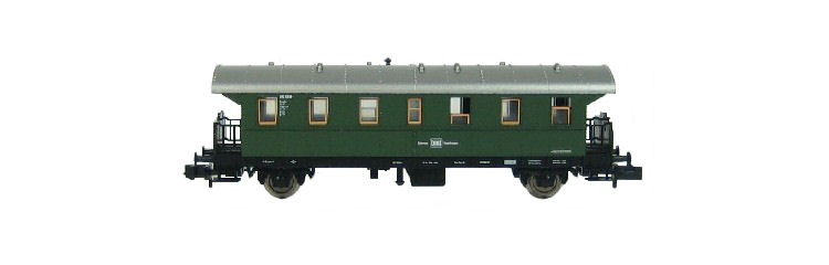

durch einen Artikel im MiBA-Report "Zugbildung Bd. II bin ich auf einen Güterzugbegleitwagen in Form einer 2. Kl. Donnerbüchse gekommen.
Lt. der Datenbank spurweite-n.de soll es den sogar mal als Modell von Fleischmann gegeben haben. Art.-Nr. wäre die 868662.
Die Abbildung zeigt jedoch das H0-Modell.
Gab es das Modell wirklich in N?
Ja, 2006 als Einmalserie.

Hallo Jens,
hier noch ein Bild des N Modells:
http://spur-n-datenbank.de/fleischmann/personenwagen//bilder/868662.jpg

weiß jemand welche Änderungen (außer Beschriftung) gegenüber dem Original noch gemacht wurden?
Danke & Gruß
Lofty
Hallo Lofty,
außer anderer Beschriftung noch Kamin auf dem Dach und Toilettenfenster nicht weiß hinterlegt, das wars dann auch schon.

Hab mal noch ein Foto von meinem Modell raus gesucht. Ist zwar nicht gerade mein bestes Foto, aber wenigstens ein bisschen größer.
Gruß Reinhard
Zitat - Antwort-Nr.: 5 | Name: klaus3915
... außer anderer Beschriftung noch Kamin auf dem Dach und Toilettenfenster nicht weiß hinterlegt ...
War das Toilettenfenster beim Vorbild auch nicht  weiß?
Fragt sich in NL mit Gruß,
Bert
bei meinem Modell ist das Toilettenfenster geriffelt. Auf dem Foto von Reinhard kann man das schwach erkennen.
Und zufälligerweise habe ich heute ein Bild gefunden vom Vorbild (EisenbahnJournal 12/2011, Seite 25), dort ist das Fenster weiß gestrichen. Also doch.
Aber vielleicht gab es beim Vorbild solche und solche Varianten.

Fleischmann spart schon länger an der weissen Farbe
zu sehen am BCi bay.10
das muss nicht stimmen!
Beim Vorbild wurde, je nach Verfügbarkeit bei der Instandhaltung entweder Milchglas (satiniertes, bzw aufgerautes Glas) oder weiß gefärbtes Glas eingebaut.
Daher sind beide Darstellungen durchaus vorbildgerecht.

Hallo Jensemann,
die Befürchtung wegen der Federn kann ich Dir nehmen.
Bei den Donnerbüchsen mit KKK hat das Fahrgestell seitlich Klipse angespritzt, in den der gesamte Aufbau einrastet. Es reicht also, hier mit einem spitzen Gegenstand von unten anzusetzen um diese Verbindung - zwei auf jeder Seite - zu lösen.
Die KKK wird durch ein Formteil extra im Fahrgestell formschlüssig gehalten.

> Die Toilettenfenster mit einem Edding weiß zu hinterlegen, dürfte ja kein Problem sein.
Wie kommt man bei GFN 2-achsern eigentlich dort hin? Die Fenstereinsätze haben unten einen geschlossenen Boden, der nur in der Mitte eine Öffnung für die Birne der Innenbeleuchtung aufweist.
Der Fenstereinsatz ist irgendwie eine "Snap-in und nicht mehr out" Konstruktion.
Grüße, Peter W:
also mit Geduld und der Erinnerung eines alten Tricks eines Foren-Mitglieds hab ich das Formteil dann doch noch rausbekommen und hab mich an die Arbeit gemacht...
Geht doch...
also die Herausnahme des Fenstereinsatzes ist eigentlich einfach.
Man steckt zwischen Gehäuse und Inneneinsatz Zahnstocher oder auch dünne Folie, dann hebelt man den Einstz von außen durch die Fensteröffnungen z.B. mit einem Zahnstocher leicht an bis sich etwas bewegt. Das wars dann auch schon.
Es ist wie so oft: Wenn man weiß wies geht ist es ganz einfach !!
Einfacher ist es,durch die Lampenöffnung im Boden mit einem kl.Pinsel.das Fenster zu "weisseln"

ich glaub, ich hab da gestern was verkehrt gemacht...
Ich hab auf beiden Wagenseiten das jeweilige Toilettenfenster "geweisselt". Das ist doch bestimmt nicht richtig, oder???
Kopfkratz und viele Grüße
Moin Jens,
Dann hast du jetzt die erste Güterzugbegleitwagen mite Herren und Damen Toilette
Grüße aus Assen (NL)
Moin Jens,
Bei den ersten als Güterzugbegleitwagen eingesetzten Donnerbüchsen wurden noch Umbauten der Innenausstattung (z.B. Ofenheizung anstelle eines Toilettenraumes, Zugführerarbeitsplatz) vorgenommen, die man sich bei weiteren Wagen nach und nach schenkte, weil sich das bei der geringen Restlaufzeit der Wagen nicht mehr lohnte. Die letzten Wagen wurden nur noch umgezeichnet. Also entweder ein Toilettenraum und Ofenheizung oder Herren- und Damentoilette und keine Ofenheizung. Bei dem Fleischmodell ist somit entweder ein Fallrohr oder der Abzug der Ofenheizung zuviel. Evtl. könnte der zu kleine Güterzuggepäckwagen-Schriftzug stören.
