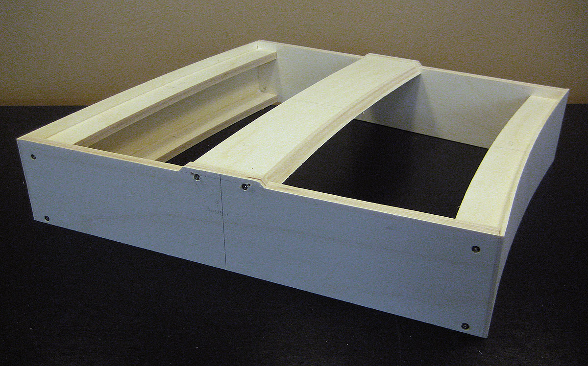

So, es ward gebogen. Zuerst hab och ein Brett längs S-förmig auseinandergesägt. Dann das Brett als Lehre genommen und das Sperrholz dazwischengezwängt. Mit kochedem Wasser übergossen. Eine Woche ignoriert, dann nochmal auseinandergemacht und auf einer Seite dann das Brett angeleimt. Leider hat sich dabei das Sperrholz schraubenförmig verzogen. Aber nicht verzagen, 90% von dem Brett mit der Stichsäge wieder abgeschnitten, zurückgebogen und dann mit dem Rest des Rahmens verleimt. Viel Leim ist da drin... Die Stichsäge ist mehr und mehr mein Freund. 2mm Högenschlag hab noch diagonal über Eck, aber damit kann ich leben. So wie es hier steht: 6kg.
Tip: Alles Teile des Puzzles GENAU markieren, sonst baut man sein eigenes Puzzle falsch zusammen. Ist mir passiert obwohl ich gedacht habe ich hätte alles dreimal nachkontrolliert. Nicht erbauend, wenn man dann die gerade am Vortag frisch geleimten Ecken wieder aufreißen darf.
Harald.

Hallo Harald,
sieht doch gebogen, äh gediegen aus
Mir gefällt so ein harmonischer Verlauf sehr gut.
Gruss, Sebastian - 31.07.12 20:19
Sieht hübsch aus aber dadurch dass es nur ein Foto ist kann ich persönlich nicht mehr nachvollziehen, was genau passiert ist. Ich wette es ist ziemlich toll was Du da auf die Beine gestellt hast, allein es fehlt mir der Überblick .png)
Na egal. Hauptsache Du hast fertig und kannst jetzt weiterbauen. Nichts ist Schöner als wenn man einen Bastelerfolg hat!
Zitat - Antwort-Nr.: 14 | Name:
...was genau passiert ist...
Hätte vielleicht doch noch das "Biegepaket" in den Zwingen fotografieren sollen - aber da war dann wieder mal nur mieses Kunstlicht in einer kleinen Ecke des Zimmers und dann wollt ich weiterbauen. Wäre sowieso kein gutes Beispiel, denn das nächste Mal muss ich sowieso noch etwas anders machen, da sich das Teil mehr geschraubt hat als ich wollte. Der Grund dafür ist wahrscheinlich die steile Geländeform.
Harald.
