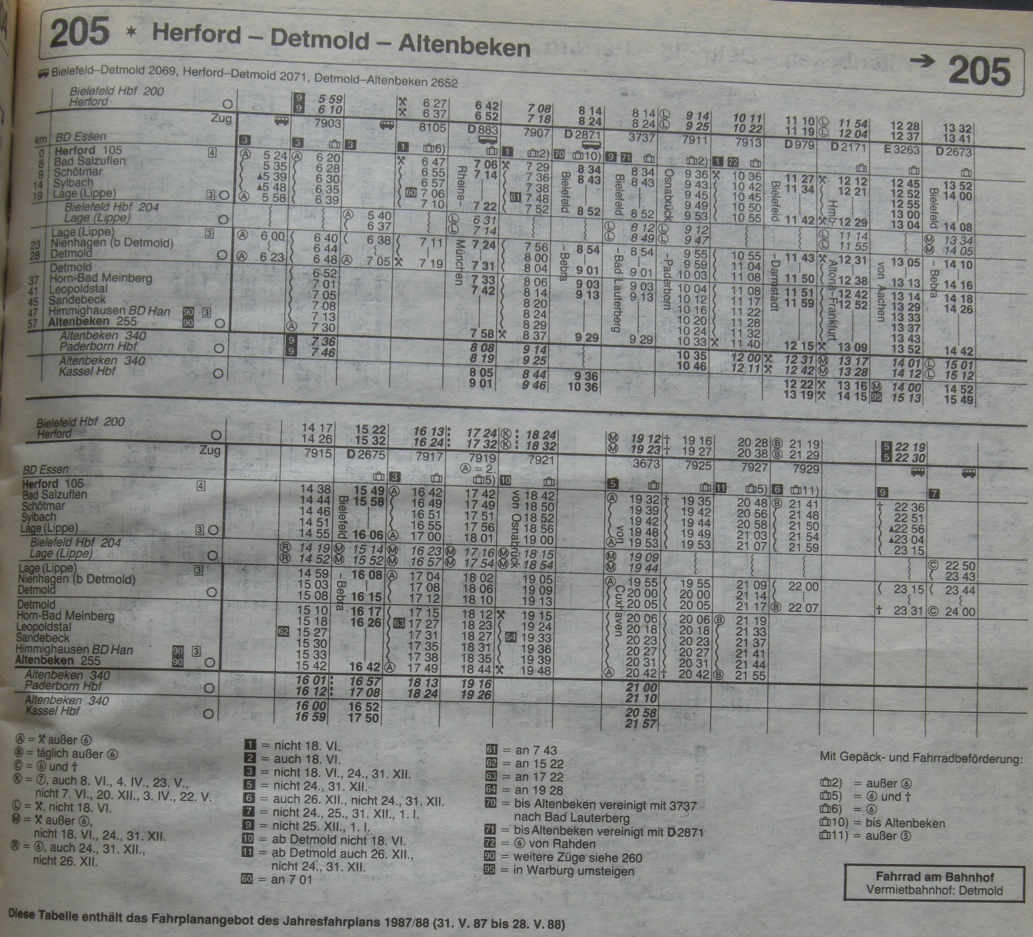

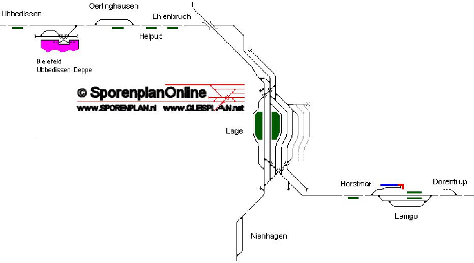

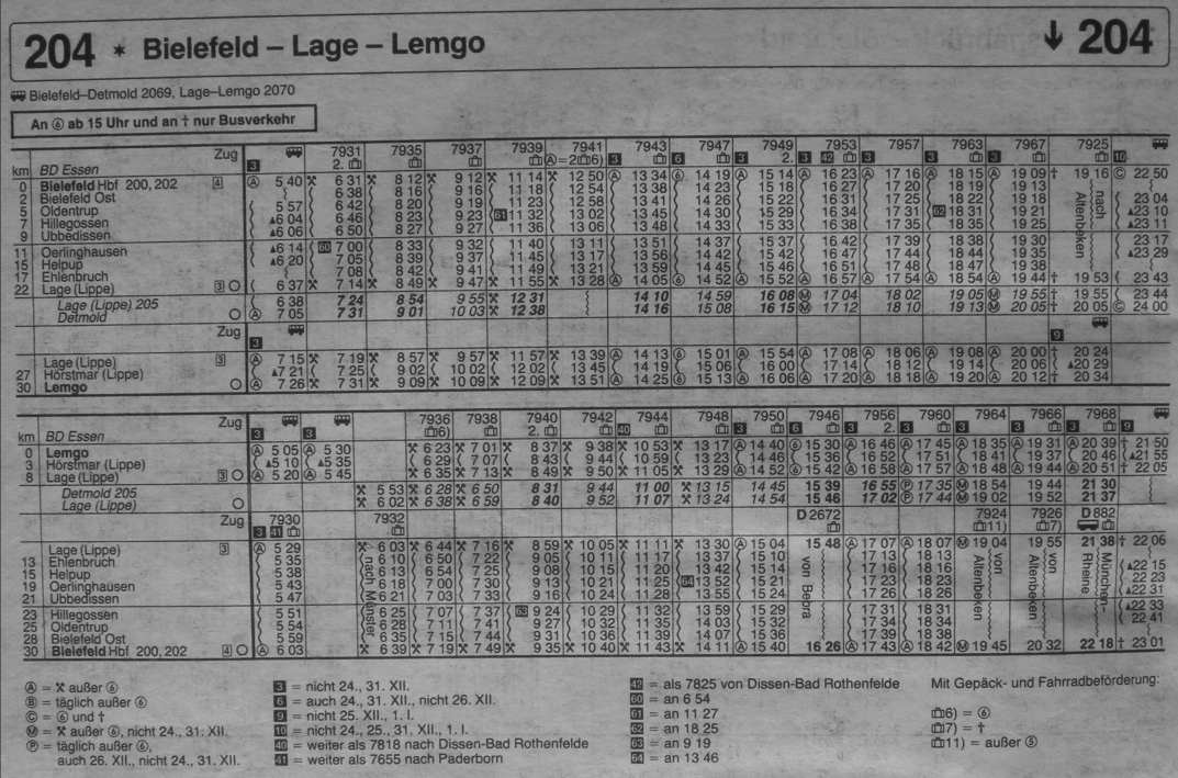

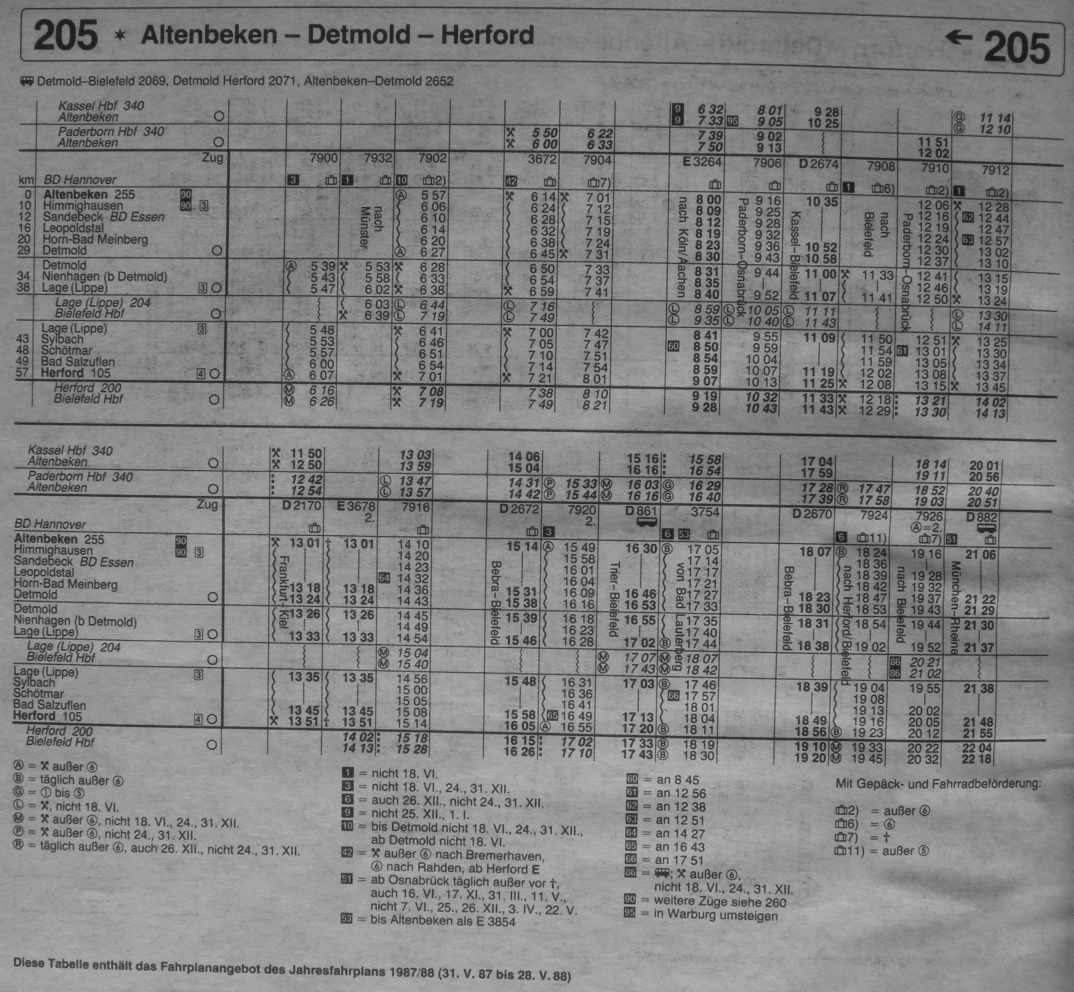

OK, Hövelhof: http://666kb.com/i/c4mys5mmew3tsjn64.gif (entstammt http://www.sporenplan.nl/html_de/sporenplan/db/start.html ) etwas "aufgemotzt" tut es dann auch.
Vor jaffa hatte ich auch noch etwas mit deinem Raum (#6; hoffe, ich darf deine Zeichnung abwandeln und wieder einstellen) gespielt. "Oben" 2 Ecken mit "Fase", in die Ecken Klappsitz oder Hocker gedacht. "An" die Fase ein Gleisbildstellpult - oder so-etwas.
Links-unten: Darstellung des Quadrat <==> Radius (Reichweite) Problem (Bild angefügt).

»An einer Hauptbahn hat man da in Epoche 4 schon Schwierigkeiten mit dem Gleisübergang zum 2. Bahnsteig.«
Dies (wie, ab wann, bis wann fertig) soll jeder selber recherchieren (z.B. Bilder in DSO).
Ich hatte damals schon Bahnhof Lage (kreuzender Nebenstrecke) vorbereitet und will das jetzt ohne weitere Kommentare meinerseits ( >so, als wie dahin geschmissen< ) hier einstellen.
Vielleicht inspiriert es dem einen oder anderen.
Gleisplan (Jahr = 19xy): http://666kb.com/i/cgs2kvqo34m0cn37w.jpg .
Kursbuch Winter 1987/88,
Hauptstrecke; man beachte die Zahl der D-, E- und Personenzüge:
205 Herford - Detmold - Altenbeken: http://666kb.com/i/cgs2qz4w5mkkhwgek.jpg .
205 Altenbeken - Detmold - Herford: http://666kb.com/i/cgs2ti0zq89zsdpu4.jpg .
Nebenstrecke; man beachte Samstags-., Sonntagsverkehr; nur 2. Klasse Züge:
204 Bielefeld - Lage - Lemgo: http://666kb.com/i/cgs34ghhh7dh8i32k.jpg .
