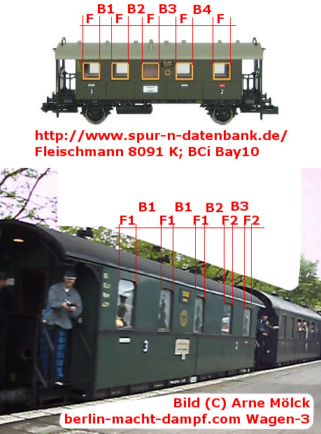

amjeanlucpicard - 28.05.12 03:25
Hallo StaNi, danke erstmal, hast mir etwas geholfen, nun aber erstmal das was ich gefunden habe bei Minuitrix und Fleischmann:
BR 52 (52 8177-9) mit Traditionszug
Lok: BR 52 der Deutschen Bundesbahn mit Wannentender (Minitrix 12409, LüP: 148 mm),
Wagen1: Personenwagen 2./3. Klasse, Bauart BCi, der DRG (Fleischmann 8663, LüP 87 mm),
*Wagen2: Personenwagen 4. Klasse, Bauart Di (Kein Modellanbieter für Spur N gefunden),
Wagen3: Personenwagen 2./3. Klasse, Bauart BCi bay 10, der DRG (Fleischmann 8091, LüP 71 mm),
Wagen4: Personenwagen 2./3. Klasse, Bauart BCi, der DRG (Fleischmann 8663, LüP 87 mm),
Wagen5: Personenwagen 2. Klasse, Bauart Bi, der DRG (Fleischmann 8661,LüP 87 mm),
*Wagen6: Personenwagen unbekannt Klasse, Bauart Bag, Gattung Bgtre, der DRG (Kein Modellanbieter für Spur N gefunden),
*Wagen7: Personenwagen unbekannt Klasse, Bauart Bag, Gattung B3g, der DRG (Kein Modellanbieter für Spur N gefunden)
Könnte man mir bitte beim finden der bis jetzt nicht gefundenen Modelle helfen?
Des Weiteren teile ich mit, dass ich mich entschieden habe eine Homepage zu meinem Hobby "Modelleisenbahn" zu erstellen. erste Seiten werden gerade erstellt.
Hier schon einmal die URL zur neuen Homepage (Bitte nicht vor 12:00 Uhr am 28.05.2012 benutzen):
http://amjlps-hobbys.info-home.de/Index.html
Gruß Arne

Moin Arne,
Tut mir Leid, aber so richtig Dir weiter helfen kann ich nicht
Eine Reko-lok "aus der Schachtel" ist mir so nicht bekannt.
Wagen 1: (D)ein Di findest Du als Grundstock bei Fleischmann als Cid-27: 8659K ( http://www.spur-n-datenbank.de/ ).
Wagen 3: ist kein Bayer (bitte achte auf Anzahl, Größe und "Rhythmus" der Fenster).

Gegenüberstellung einer BCi Bay10 (in der Hoffnung, die Leute von spurweite-n.de sind mir jetzt nicht all zu stinke-sauer) und den http://berlin-macht-dampf.com/wp-content/uploa...en-3-Sonderwagen.pdf .
Erklärung der verwendete Buchstaben (gültig je Abbildung, also "oben" <==> "unten"):
F = einer (1) Fensterbreite;
B1, B2, B3, B4 unterschiedliche (Wand)Breiten.
F1, F2 meint 2 unterschiedliche Fensterbreiten;
B1, B2, B3 unterschiedliche (Wand)Breiten. (Meiner Meinung nach soll B2 eigentlich B5+F1+B6 sein).
Mein Gepinsel: http://666kb.com/i/c46ssy7vf6dvj8rgs.jpg .
Einerseits:
Anno da-zu-mal galt: http://www.leo.org/information/freizeit/bahn/gattungszeichen.html#DR .
Andererseits:
Die DRG kann die Wagen 6 & 7 (B = 2. Klasse) nicht gekannt haben (und steht auch nicht drauf). Bitte lese die zu diesen Wagen gehörende PDFs von >berlin-macht-dampf<.
Dieser Wagen ist m.M.n. ein Unikat: http://berlin-macht-dampf.com/wp-content/uploads/2010/03/Wagen-4-BCi.pdf .
Dieser Wagen ist historisch fast ein Schmarrn (kein Wendlerlüfter, 4. Klasse UND strich unter dem Wagennummer): http://berlin-macht-dampf.com/wp-content/uploads/2010/03/Wagen-4-BCi.pdf .
Du, Arne, ich habe wirklich Verständnis dafür, dass Du Trotzköpfig im Leben stehst.
Aber >Dein< Zug kannst Du wirklich nur mit basteln, frökeln, um-beschriften usw. herstellen.
(Erst recht wenn man bedenkt, dass Fleischmann sämtliche ihrer Donnerbüchsen auf 1 Fahrgestell - das eines Ci - gebaut hat.)
