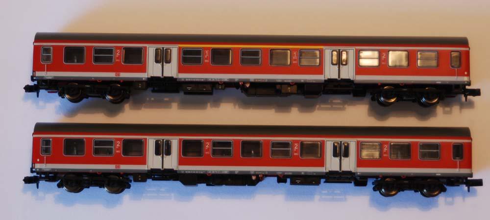

Hallo Pierre,
Ich habe die Fenster eintfernt. Dann den Rahmen innen und die Fenster aussen mit Acrylfarbe bemalt. Grauton ist grob gemischt, faellt sowieso kaum auf. Lieber zu hell als zu dunkel. Zum Schluss mit Weissleim wieder rangeklebt und zwar so, dass vielleicht noch ein bisschen in die Fugen quillt. Die restlichen Fugen und Unebenheiten kann man dann noch von aussen fuellen. Mal schauen, was sich da noch machen laesst.
Juern
Die von juern zu diesem Beitrag angefügten Bilder können nur von registrierten Usern gesehen werden - Login
Hallo Juern,
Schoenes Resultat!
Mit normalen Wasserfarbe/Aquarelfarbe (silbergrauton, oft angeboten in Kaufhauser usw)) und ein tropchen Spühlmittel geht es vielleicht noch gleichmaessiger und schneller.
Und was nicht gefalt kanst man mit wasser entfernen, auch nach Langere Zeit.

So wie es Juern vorgemacht hat, gefallen mir die Fenster sogar sehr gut. Jetzt erst verstehe ich, was der Konstrukteur der Formen eigentlich vor hatte.
Schade dass Brawa die Fensterrahmen nicht ab Werk so hinbekommt. Hoffentlich bessern die bei der nächsten Lieferung da nochmal nach, sonst wirds wohl nix mit den erhofften Stückzahlen.
vg,
Gerhard

Hallo Juern,
vielen Dank für die Beschreibung! Das sieht gut aus. Vielleicht noch etwas ungleichmäßig wegen des Klebers. Ich habe mir heute meine zwei bestellten Wagen abgeholt. Ich werde das bei Gelegenheit (Einbau Innenbeleuchtung) auch mal versuchen.
Vom Gesamteindruck her sind die Wagen klasse. Zum Thema Kuppelabstand werde ich mir auch noch Gedanken machen.

nach langer Zeit und des stillen Mitlesens, möchte ich mich auch mal wieder zu Wort melden.
Seit Freitag bin ich "stolzer Besitzer" der verkehrsroten Variante der Halberstädter vom Brawa. Das Erscheinungsbild war erstmal sehr gut. Bedruckung und Detailfülle sind wirklich beeindruckend. Natürlich sind die technischen und hier reichlich beschriebenen Mängel auch bei dieser Version vorhanden. Die Hochbeinigkeit, sowie die Fensterrahmen sind genauso unbefriedigend, wie bei den DR- Versionen. Ich persönlich kann aber mit den Fensterahmen im normalen Anlagenbetrieb leben. Gegen die Hochbeinigkeit kann man ja, wie hier schon beschrieben, etwas tun. Allerdings warte ich da erstmal auf den Steuerwagen, wie sich die Umbaumaßnahmen da gestalten. Da die Wagen nur im "Brawaverband" laufen werden, fällt das für mich auch nicht so ins Gewicht.
Nun stellte ich die "Schätze" Artgerecht hinter meine BR 219 und der Wagenabstand traf mich wirklich ins Herz. Okay dachte ich, FL- Köpfe rein und etwas die Sache entspannen. Ab durch die Weichenstrasse und in die erste Kurve (R1, leider dem Alter der Anlage geschuldet) und aller 3 Wagen lagen auf der Seite.
Alles an Wagenmaterial geht ohne Probleme geschoben, gezogen, mit oder ohne FL- Kupplung auf meiner Anlage, nur diese wollen nicht. Ich habe den Eindruck, dass die Federspannung bei max. Ausschlag zu hoch ist und sich die Wagen dadurch gegenseitig rauswerfen.
Ehrlich gesagt bin ich von Brawa sehr enttäuscht.
Ob Arnold nun die bessere Wahl gewesen wäre, sei dahin gestellt. Ich habe meine Bestellung sofort nach bekannt werden aufgeben und kann nun nicht mehr zurück davon.
Ich lerne für mich daraus, dass ich keine Vorbestellungen mehr machen werde.
Anbei noch das letzte Foto meiner Kamera, bevor der Verschluss sein Leben aufgab.
Auch das noch!
Mit freundlichen Grüßen
Axel

Hallo Axel,
ich habe mir die Epoche V Wagen auch angeschaut. Fand ich auf den ersten Blick auch recht gelungen. Auf dem zweiten Blick fiel schon die leichte Hochbeinigkeit auf. Das passt einfach nicht mehr zu einer Neuheit 2012 und das können Hersteller wie LS Models und Arnold mittlerweile besser.
Völling indiskutabel ist aber der Kuppelabstand. Die Kurzkupplungsmechanik scheint ein grundsätzliches Problem bei Brawa zu sein. Ich verstehe einfach nicht, warum man aus den Fehlern der Vergangenheit nichts lernt!
Was Deine Fahrt durch Radius 1 anbetrifft, so kann man das Entgleisen der Wagen dem Hersteller kaum verübeln. Es gibt ja schon diverse andere Modelle, die nicht mehr für Radius 1 geeignet sind.
Ich habe auf meiner Anlage daher im sichtbaren Bereich nur mit Flexgleisen und im verdeckten Bereich nicht unter Radius 3 gebaut.
Was die Halberstädter in Epoche V anbetrifft, warte ich jetzt auf die Auslieferung der Arnold Modelle.
