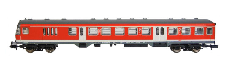

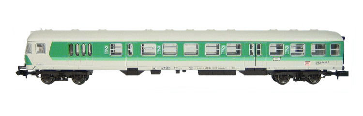

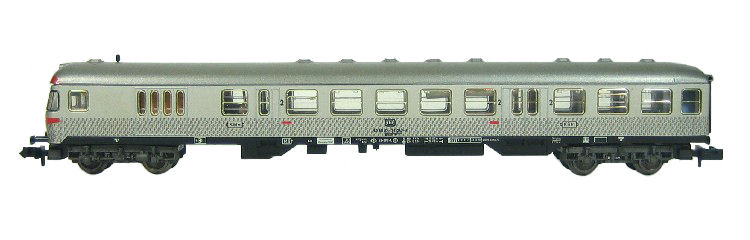

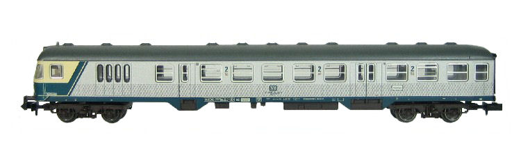

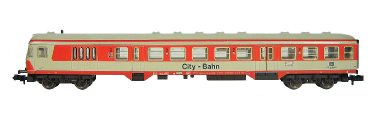

ist der Fleischmann Funktionsdecoder 686402 eine sinnvolle Investition (8,99 EUR *) um ältere Fleischmann Steuerwagen auf digital umzurüsten? Ich denke da an folgende Wagen:
- 8120 http://www.spur-n-datenbank.de/fleischmann/personenwagen//bilder/8120.jpg
- 8123 http://www.spur-n-datenbank.de/fleischmann/personenwagen//bilder/8123.jpg
- 8140 K http://www.spur-n-datenbank.de/fleischmann/personenwagen//bilder/8140.jpg
- 8143 K http://www.spur-n-datenbank.de/fleischmann/personenwagen//bilder/8143.jpg
- 8146 K http://www.spur-n-datenbank.de/fleischmann/personenwagen//bilder/8146.jpg
