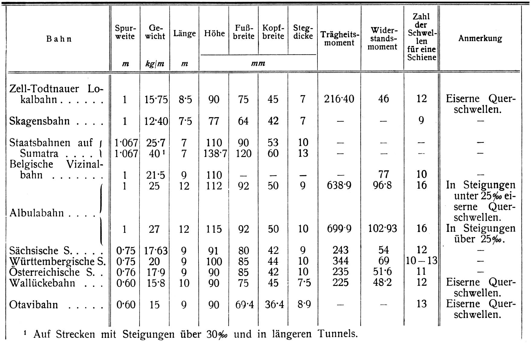

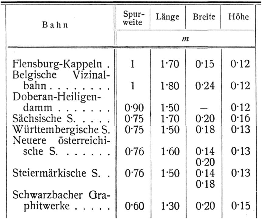

Hier mal ein paar konkrete Maße (die Schwellen sind natürlich nicht gleichmässig unter der Schiene verteilt!):
div. Regelspurbahnen, Schwellenzahl pro Schienenlänge:
http://images.zeno.org/Roell-1912/I/big/Ro070500.jpg
div. Schmalspurbahnen: Schwellenzahl pro Schienenlänge:
http://images.zeno.org/Roell-1912/I/big/Ro080302.jpg
Abmessungen Holzschwellen bei Schmalspurbahnen:
http://images.zeno.org/Roell-1912/I/big/Ro080304.jpg
Zum Vergleich: Märklin Z-Gleise haben einen Schwellenabstand von 3,7 mm (x 220: 81 cm; x160: 59 cm); die von Rokuhan 3,85 mm (x220: 85 cm; x160: 62 cm). Ich habe Nm-Kleinseriengleis, wo die Löthilfe 4 mm Schwellenabstand vorgibt (x160: 64 cm). Im Vergleich zu oben ist das alles für Z etwas zu weit, für N etwas zu eng (typisch eher 70 cm bei Regelspurbahnen, 70-80 cm bei Schmalspurbahnen - sind aber wie gesagt Durchschnittsabstände).
LG, Andreas
