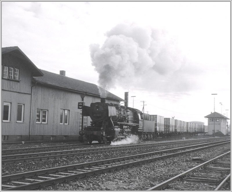

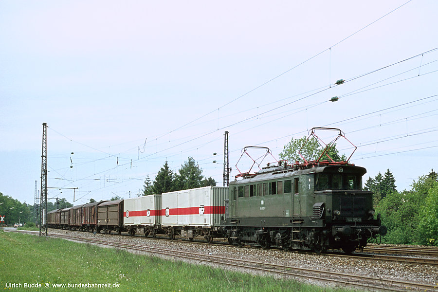

unter dem Stichwort "Container" findet man auch noch zwei, drei Bilder mehr auf www.bundesbahnzeit.de
Der Link von oben
http://www.bahnbilder.de/bilder/br-52--kriegslo...ht-052-db--94194.jpg
Scheint der Sache schon recht nahe zu kommen, da es hier tatsächlich ein Ganzzug ist.
Maik
Der Link von oben
