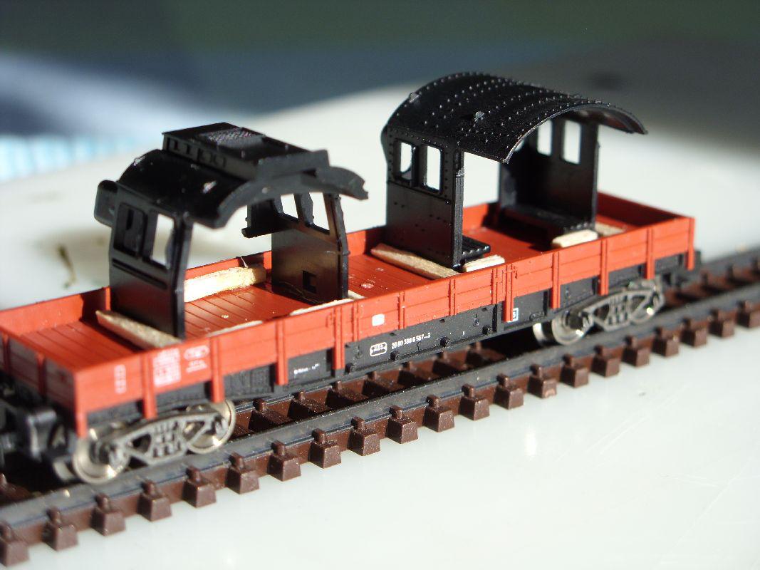

in diesem Fred sollte es ja eigentlich um´s Vorbild gehen, trotzdem habe ich mal mein GFN - Exemplar mit Beladung abgelichtet und will es euch zeigen.
http://666kb.com/i/c186c3ylgwoqh132z.jpg
