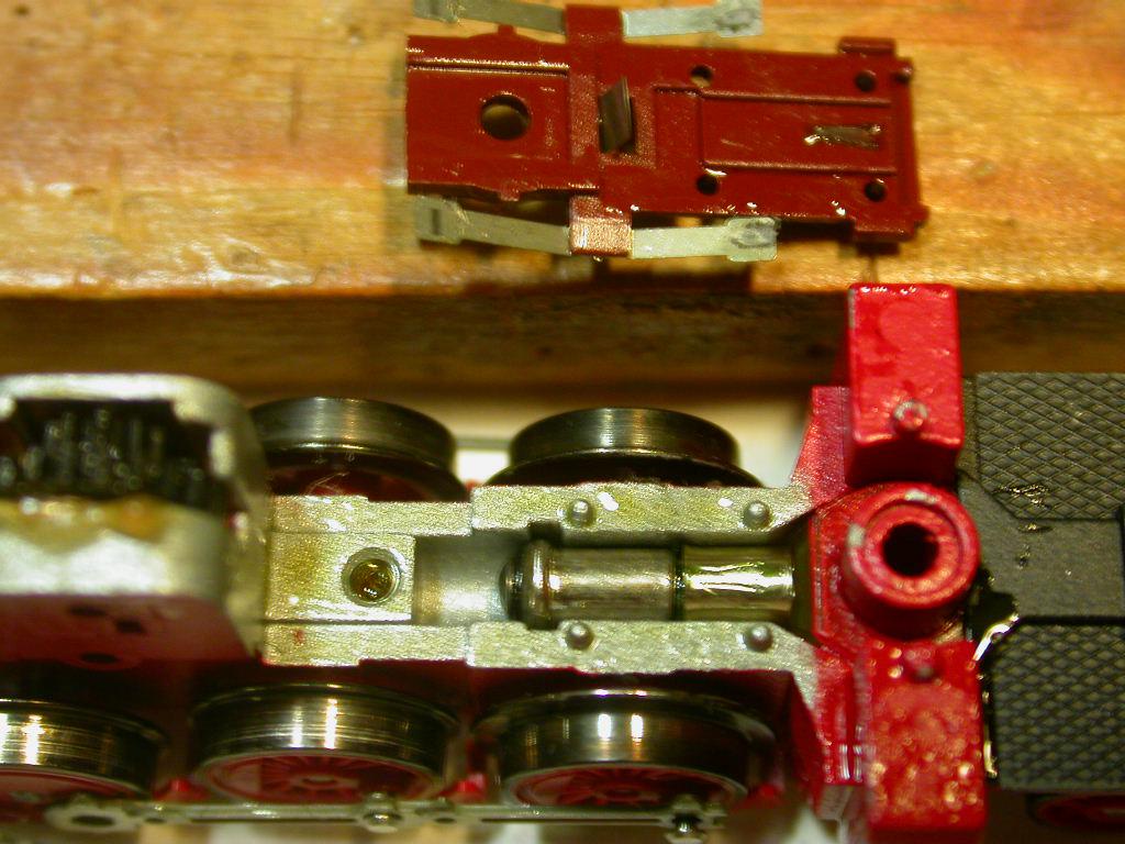

So liegt die Originallampe in dem Fahrzeugrahmen:
http://666kb.com/i/c16fqnjzz2mvn9xvy.jpg
http://666kb.com/i/c16fd1v7e0mvku5e6.jpg

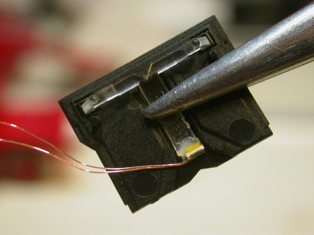

Alle Versuche, mit dem Originallichtleiter eine vernünftige Helligkeit zuerzielen, sin zwecklos.
Deshalb habe ich mich dazu entschieden, den LL unter der vorderen Abdeckplatte zu kappen und stumpf vor den LL eine SuperGoldenWhite LED (LED-Baron, Baugröße 0603) zu kleben.
http://666kb.com/i/c16fh7hi88i2tx70u.jpg

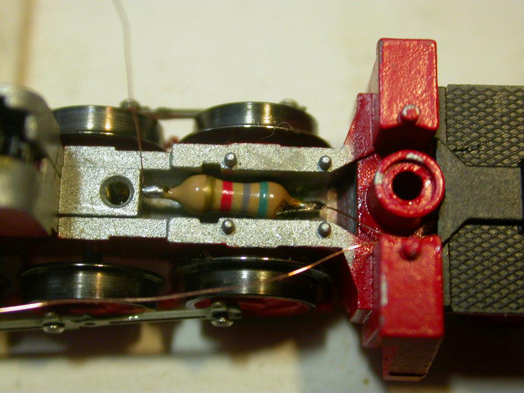

Der Vorwiderstand von 6k8 kommt in die Aussparung für die Glühlampe:
http://666kb.com/i/c16fjep2tkc632itq.jpg

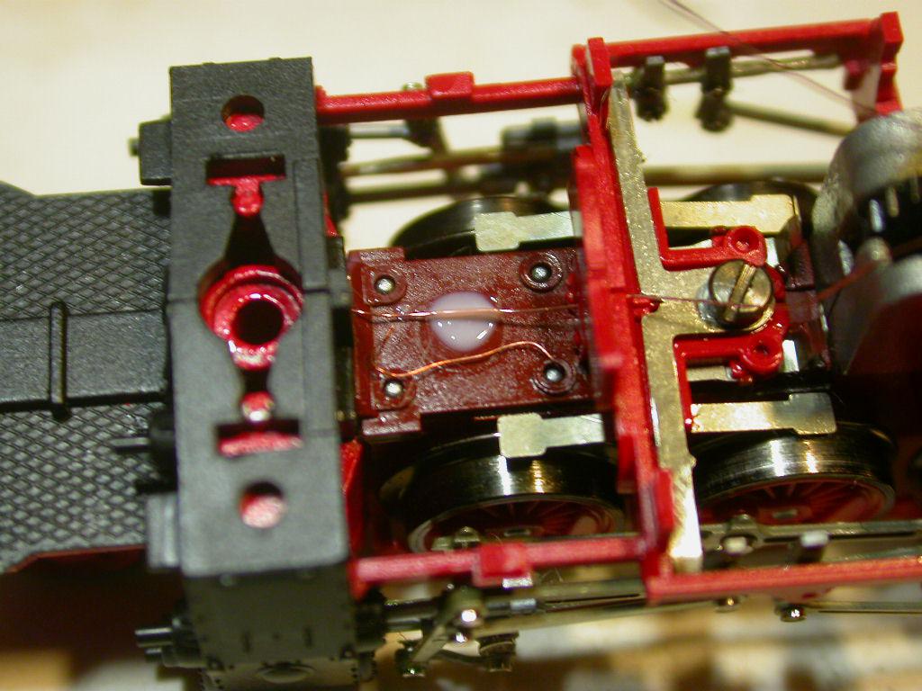

Mit dem Verschlußdeckel wird der eine Anschlußdraht festgeklemmt, der andere wird an den Drahtstift, der zum Decoderanschluß führt, angelötet:
http://666kb.com/i/c16fm1voo8t1l29qm.jpg
http://666kb.com/i/c16fmtdh44t2vm18u.jpg

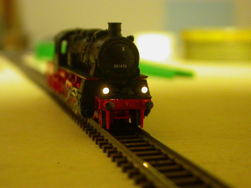

Insgesamt paßt die Helligkeit (das Bild übertreibt) jetzt zu den anderen beleuchteten Dampfern:
http://666kb.com/i/c16foyre60x8s4vym.jpg
