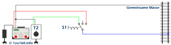

@Sepp:
Hier habe ich das Schema mal gezeichnet, allerdings wie gesagt mit gemeinsamer Masse. Ob das wirklich ohne Beschädigung geht, weiß ich nicht und eine Nachahmung daher auf eigene Gefahr.
http://www.1zu160.net/files/zschaltungdig.gif
Naja - nachdem ich meine ersten Loks digitalisiert hatte und von der digitalen Fahrerei begeistert war, bin ich nie dazu gekommen, die Z-Schaltung in Betrieb zu nehmen, obwohl sie technisch am GBS vollständig verdrahtet ist. Zudem habe ich bei mir auf der Anlage nur immer eine Seite getrennt - ich müsste daher auch die Massen von Analog und Digital zusammenschalten. Ob das zu 100 % gefahrlos ist, konnte mir keiner restlos beantworten - das war dann ein weiterer Grund, darauf zu verzichten.
@Sepp:

Ja, das mit den Massen hatten wir hier und auch schon woanders (zum Teil von mir ausgelöst...)
Quintessenz war, solange alles von einem Trafo gespeist wird, man die Masse gemeinsam nutzen kann. Kommt ein zweiter Trafo ins Spiel wird's ziemlich kompliziert, weil man zunächst das Potential der Ausgänge feststellen muss und auch sicherstellen, dass es sich nicht ändert weil jemand z.b. den Stecker andersrum in die Steckdose steckt (-kein Scherz-).
Was ich als kritisch ansehe: Wenn es zu einem Kurzschluss im analogen Teil kommt, läuft man Gefahr, den Digitalbereich versehentlich über die Masse mit "Normalstrom" zu fluten.
Ich habe auf diese Weise mal beobachten dürfen, wie eine ROCO V200 im Bahnhof abbrennt... sehr nahe am vorbild immerhin *gg*
Also: technisch möglich, aber ich würd es nicht machen.

Bitte nicht verwechseln: Die anderen Masse-Diskussionen bezogen sich alle auf Wechselstrom, bzw. analogen Fahrstrom und nicht auf Digital/Analog.
Die Masse des Digital-Trafos darf man niemals mit der Masse der Digitalspannung verbinden!!! Auch nicht mit einem Trafo z.B. zwei Booster ansteuern! Das führt unweigerlich zur Zerstörung der Geräte. Wenn man also Digital/Analog wirklich auf gemeinsame Masse gibt, dann nur über zwei getrennte Transformatoren.
Generell ist das reine Massezusammenschalten nicht gefährlich, auch wenn nur ein Trafo angesteckt ist. Kritisch (mitunter lebensgefährlich) wird es jedoch zu dem Zeitpunkt, wenn die Trafos parallel geschalten werden.

@8:
Wenn das Potential gleich ist sollte das schon gehen. Masse definiert ja nur das Bezugsniveau, um das die andere Phase schwingt (Wechselstrom) oder High/Low Zustände (Digital) annimmt...
Ich stimme euch aber zu, dass es viel zu gefährlich ist und man lieber ein paar Kabel zusätzlich nimmt....
