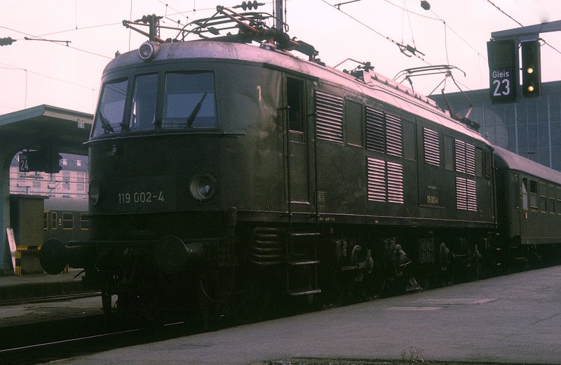

zwischen Kobalt- und Stahl-Blau ist in Natura schon ein Unterschied.
Bei Fleischoroco nicht?
Zusätzlich  gab es im AW München Freimann eine eigene blaue Farbvarinante.
Die Loks wurden auch nicht immer komplett lackiert.
So wurden schonmal koblaltblaue Fleckerl auf stahlblauen Grund gespritzt.
Ähnlich erging es vielen  flaschengrünen Fahrzeugen.
http://www.bahnbilder.de/bilder/e-19-277861.jpg
http://www.bahnbilder.de/name/einzelbild/number...and~E-Loks~E+19.html
Hans-I.
