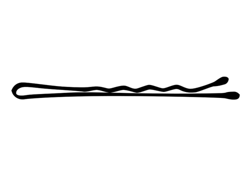

Ich hab mal alle verfügbaren Haarklemmen durchgesehen ;)
Kann mir aber immer noch nicht vorstellen, wie ich die an einer Kupplung festklemmen soll?!?
Gibt es da ein Foto?
Ich denke, Leif meinte die altmodischen, dünnen Metallhaarklammern, nicht das neumodische Plastikzeugs. Mit denen müsste es gehen.
Werner
Hallöchen,
ich stelle mir als geeignete Haarklammer so etwas vor:
http://www.ebay.de/itm/18er-Haarklammern-Metall...;hash=item2eb809c50d
(nicht unbedingt genau aus diesem Angebot, sondern nur zur Illustration wegen des dort enthaltenen Fotos)
Horst
Und die soll zusammen mir 2 Magneten irgendwie an der Kuppkung halten, bis der Kleber so fest ist, daß man die Magneten wieder voneinander lösen kann?
Hmmm...
Ich meinte eigentlich diese altmodische Art:
http://www.schulbilder.org/haarklammer-t22748.jpg
Weiß aber momentan auch nicht, wo es die gibt.
Werner
P.S.: Grade gesehen, bei Ebay gibt es davon genug
kein Bild, aber 'ne Zeichnung von mir
Kein Problem, wenn du den richtigen (Sekunden-)Kleber benutzt.
Ggf. muss die Klammer noch etwas zurecht gebogen werden.
Viele Grüße ÷ Udo

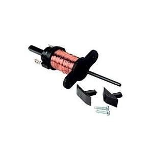

So, erste Erfolge sind zu vermelden.
Man schaue hier:
http://www.youtube.com/watch?v=GZUpiFjN8gs&feature=mfu_in_order&list=UL
Fragt sich nur, was für eine Entkupplerspule das ist. Habe sie noch in meinem Fundus gehabt.
Lutz
die sieht aus wie die Spule eines REPA-Entkupplers:
http://ecx.images-amazon.com/images/I/21-Sd3AVpML._SL500_AA300_.jpg
http://www.amazon.de/REPA-ENTKUPPLER-N/dp/B004CDX2T2
Viele Grüße ÷ Udo
Yeap, das scheint er zu sein. Danke Udo!
Aber der Preis ?!?!!
Den günstigsten, den ich gefunden habe schlägt immer noch mit 19 Euro zu Buche. Das ist wirklich zu teuer.
Dann werde ich mal mit dem experimentieren weiter machen. Meine Herpa Entkupplerspulen scheinen auch zu funktionieren, aber leider nicht zuverlässig. Ich werde demnächst mal eine Glättung bei der Gleichspannungsversorgung (derzeit nur Brückengleichrichter) einbauen, das sollte noch etwas mehr Spannung bringen. Dann habe ich noch, bei gleicher Größe etwas stärkere Magnete als meine Conrad Ausführung gefunden. Wahrscheinlich bringt auch eine Villard Schaltung mehr Dampf, wobei ich aber davon Ausgehe dass sie dann die Spule himmelt.
Nun denn, auf zu weiteren Experimenten.
Lutz

für die ungeduldigen unter uns, die fertig kaufen wollen hab ich folgendes gefunden:
http://www.dm-toys.de/produktdetails/items/EM1.html
Ist allerdings etwas teurer. Hab das Teil aber auch noch nicht selber getestet, bin mir
aber recht sicher das es funktioniert, wenn man den Kern der Spule bis zwischen die Schwellen hochschiebt.
Siggi
habe diese Entkuppler schon lange auf den Plan. Dazu gibt es noch
http://www.dm-toys.de/produktdetails/items/EM2.html
Wenn man der nachfolgenden Abbildung glaubt, ist der Adapter unter den Wagen kaum zu sehen
http://www.gaugemaster.com/instructions/EM1_2.pdf
Versuche so schnell wie möglich zu kaufen und dann meine Erfahrungen zu schreiben
Gruß Hans - Joachim

Hallo Magnet-Entkuppler,
seit ein paar Tagen beschäftige ich mich auch mit dem Thema. Dabei hatte ich das Problem, die kleinen Rundmagnete auch auf alte Kupplungen mit den schmalen Stegen zu kleben.
Magnetismus ist aber gut: aus handelsüblichen, verzinkten Helftklammern habe ich mit einer Spitzzange ein kleines U (ca. 1,5 mm breit) gebogen. Das habe ich oben mit einer Trennscheibe (Dremel) etwas flach geschliffen und anschließend mit Sekundenkleber auf die Deichsel geklebt.
Nach dem Trocknen dann den Magneten lagerichtig aufgelegt. Die Klammer zieht den Magneten an und hält ihn zum Verkleben superfest. Ganz einfach.
Zum Schluß die überstehenden Teile des U abgeknipst.
Vielleicht hilft dieser Montagehinweis auch Anderen.
Gerd
