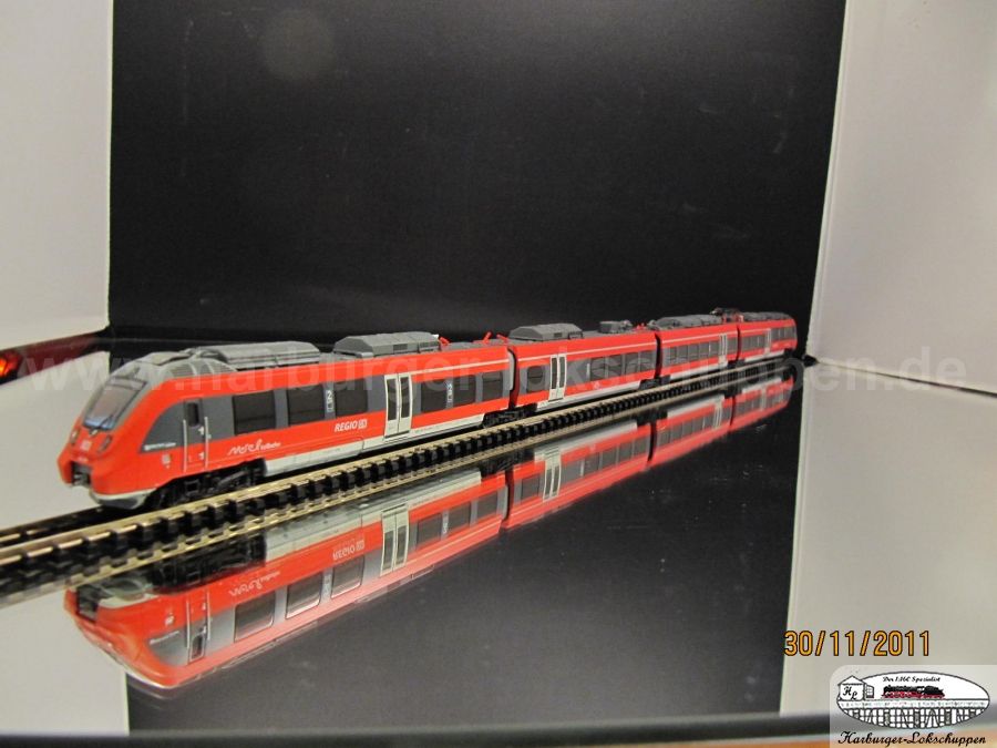

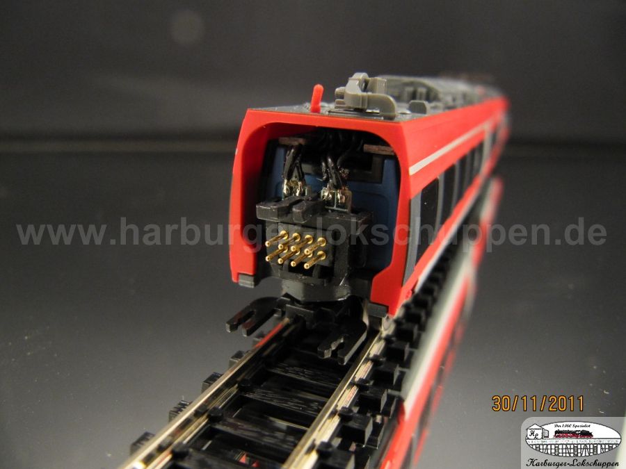

die nächste Piko Neuheit 2011 ist nun ausgeliefert.
Artikel 40200: Talent 2  (BR 442) der DB AG
4 Teilige Einheit / in 2 x 2 teiliger Ausführung mit Stecker Stromzuführung

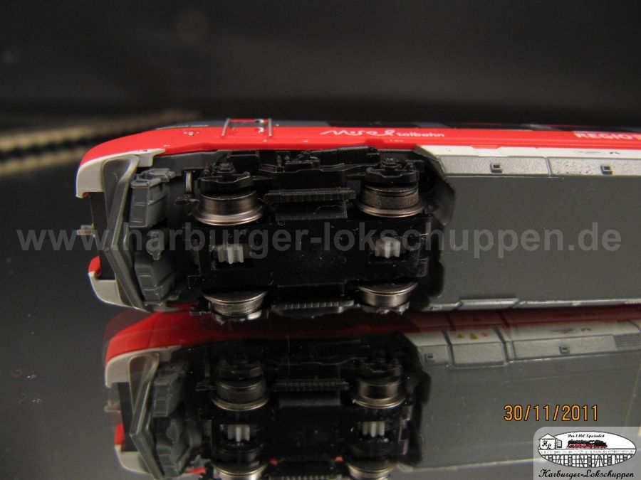

2 Motoren mit Schwungmasse.  (Motor Kopf mit Pantho dreht aber nur wenn die Einheit zusammen gesteckt ist ) somit Antrieb auf 2 Drehgestelle.
Je Motor Drehgestell 2 Haftreifen ( 4 Haftreifen)

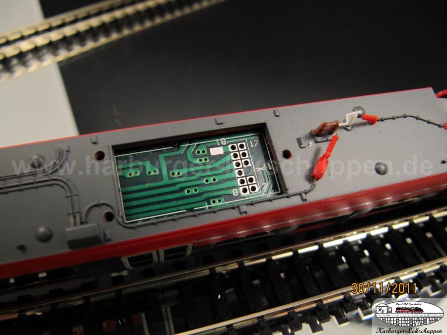

Digitale Schnittstelle (unter der Dachabdeckung..einfacher Zugriff)

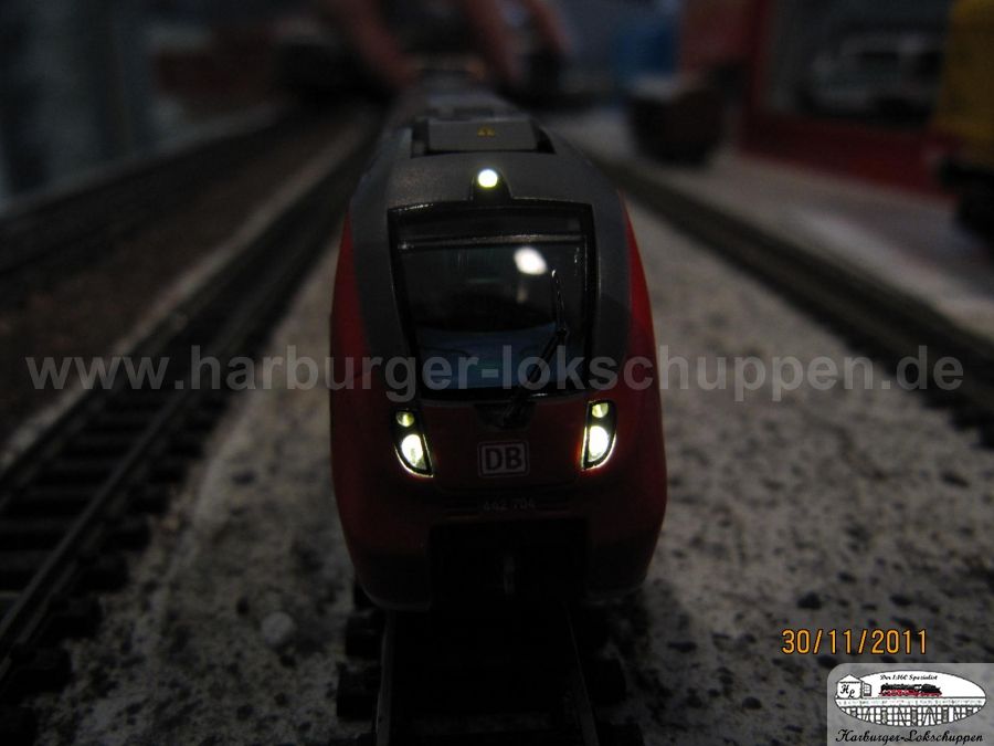

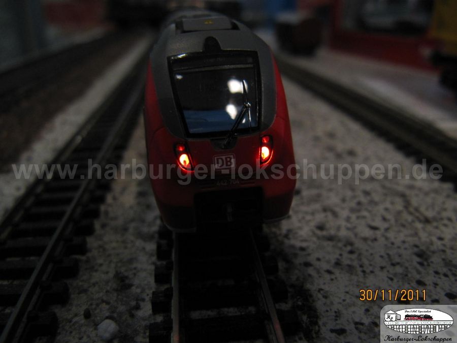

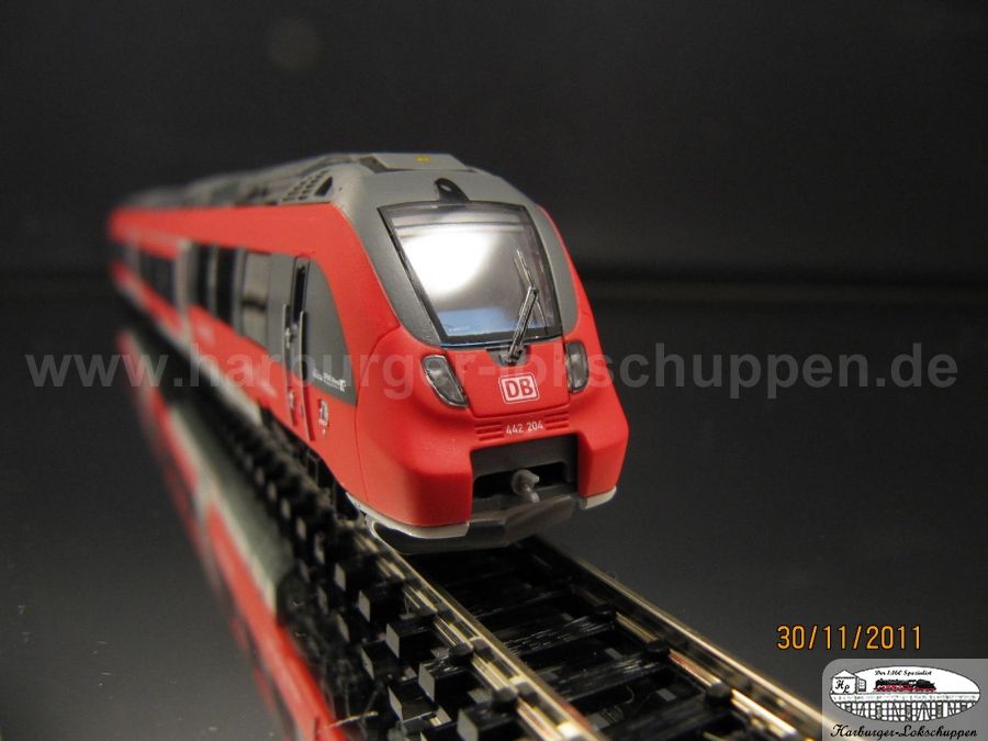

LED Spitzenbeleuchtung mit der Fahrtrichtung in rot-weiß wechselnd

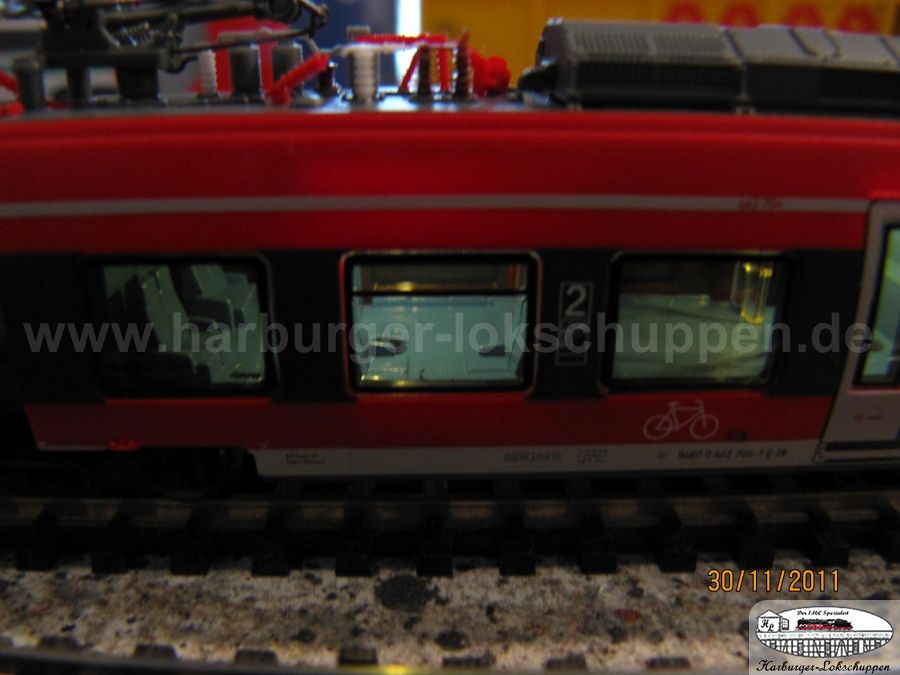

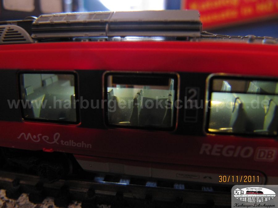

Komplette LED Innenbeleuchtung
Von 10 Radsätzen haben 9 Stromabnahme

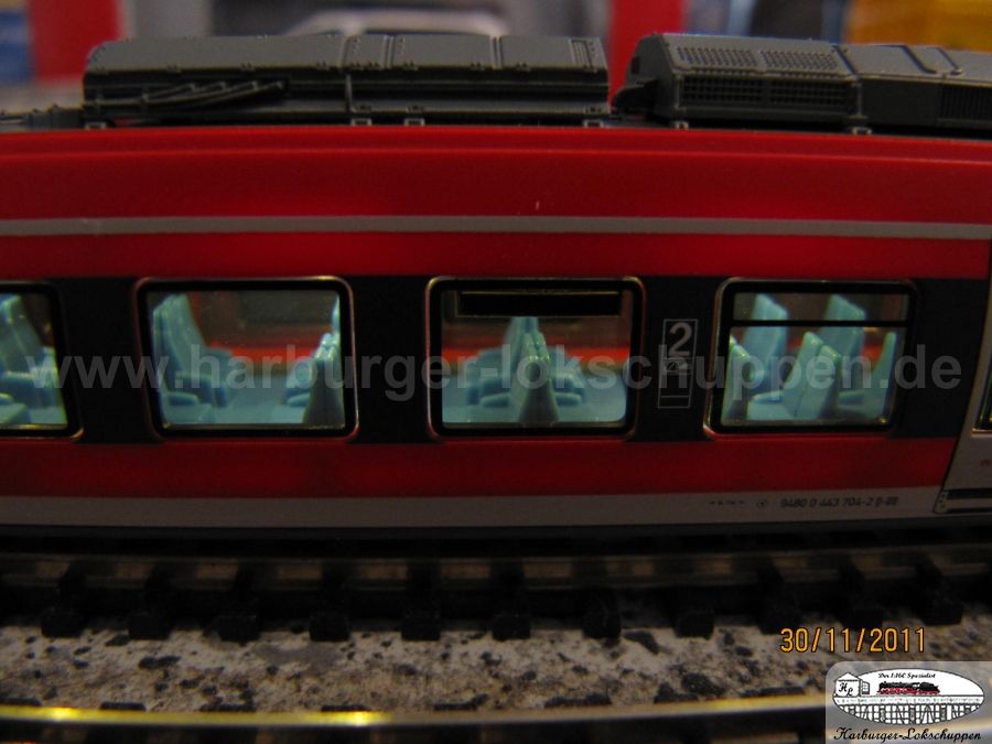

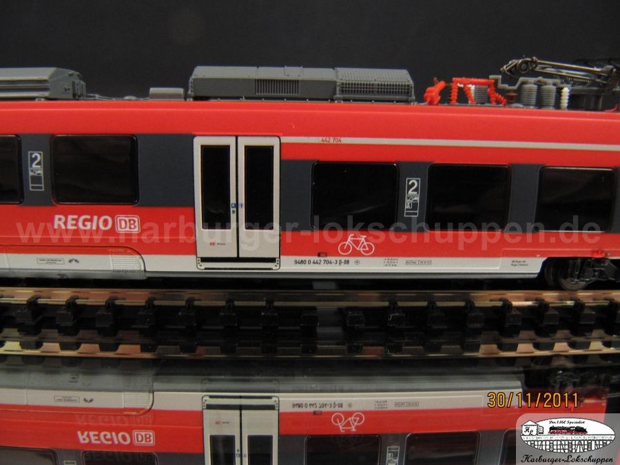

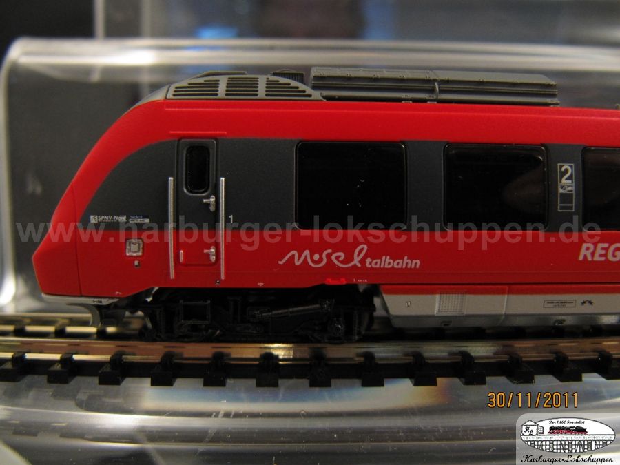

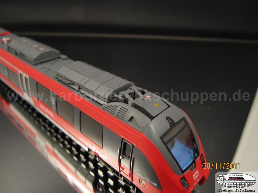

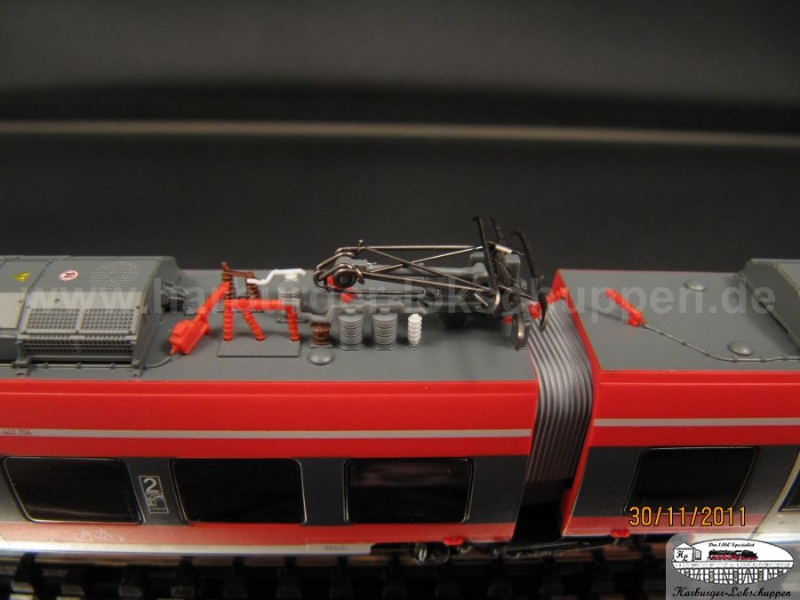

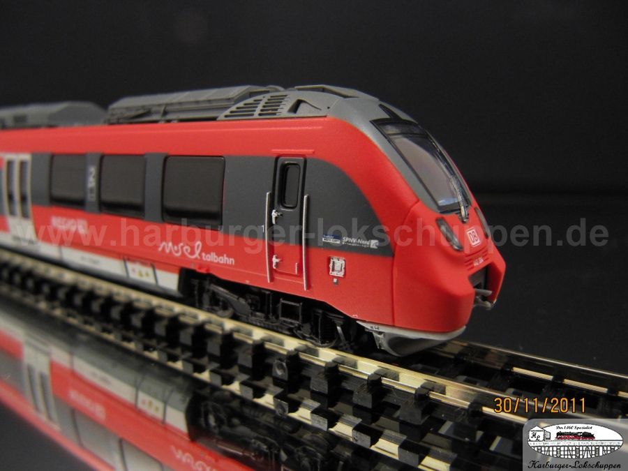

Die Fotos geben das Rot nicht ganz so schön wieder.Auf dem ersten Foto ist das Rot am besten wieder gegeben.
Gute Fahreigenschaften, auch die Fahrgeschwindigkeit ist gefühlt sehr gut getroffen..nicht zu lahm..aber auch keine Rennsemmel.
Die LED Beleuchtung ist nach meinem Geschmack super getroffen..warmes LED Licht.
Trotz den getönten Scheiben kommt es gut rüber.
Der Zug ist komplett innen eingerichtet. Kein Motor oder Drähte durch die Scheiben sichtbar..siehe auch die Fotos mit der Innenbeleuchtung.

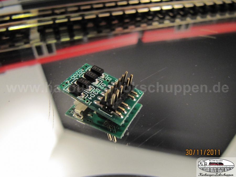

Was sich Piko allerdings bei der Schnittstelle gedacht hat..weiß ich nicht. Hier wird mal wieder ein eigenes Süppchen gekocht. Eine 11 Pins bestückter Schnittstellenstecker, der dann auch noch winkelig sein muss. Ich hatte noch einen Decoder von Kühn mit abgwinkelten Stecker..den eingesteckt in die nur vorderste Pin Leiste eingesteckt....aber es fährt dann nur der Zug ohne sämtlicher Beleuchtung.
46211 ist der passende Piko Digital Decoder.
Was aber gleich auch vorbereitet ist..der Soundeinbau mit Lautsprecher. Unter 46190 ist bei Piko das Soundmodul mit Lautsprecher bestellbar.
Hier nun die Fotos von der tollen Piko Neuheit !!
Blöd ist nur..warum ändert sich nicht die Überschrift zum Thread ? Denn den Anfangsbeitrag kann ich nicht mehr editieren.
Für mich sieht das wie eine normale Plux12 Schnittstelle aus, was ist da "eigenes Süppchen"?
Zugegeben, das Angebot an Decodern ist noch sehr übersichtlich, aber ich freue mich, daß ein Hersteller mal was vorantreibt. Unter den fehlenden Pins der NEM651 haben wir doch lang genug gelitten.

Ingo hat Recht. Das ist eine selten dämliche Schnittstelle... obwohl so selten sind dämliche Schnittstellen jetzt wieder auch nicht.
na vom Prinzip ist die PluX12 ja nicht falsch. Nur das man bei den beiden rechten Pins (16 + 18) besser den Lichtwechsel vorwärts und nicht das Rücklicht draufgelegt hätte. Dann wäre die 651 in dieser Richtung kompatibel. Das ist aber eher nen Problem der Schnittstellennorm. Ansonsten finde ich das gut, wenn endlich mal jemand den ersten Schritt in diese Richtung macht.

Das ist eine selten dämliche Schnittstelel... obwohl so selten sind dämliche Schnittstellen jetzt wieder auch nicht.
Als ziemlicher Digital-Neuling habe ich auch sehr schnell lernen müssen, dass die Aussage "mit NEM-Schnittstelle" mit Vorsicht zu genießen ist. Fleischmann mit seiner seitlichen Schnittstelle, in die kein handelsüblicher Decoder einfach reingesteckt werden kann, oder Arnold mit der extrem schwer zugänglichen Schnittstelle im ICE3.....(Im letzten Fall hat mir modellbahnshop lippe auf vorbildliche Art und Weise schnell geholfen). In beiden Fällen erschließt sich überhaupt nicht, warum die Schnittstellen dort, wo sie sind, angeordnet werden mussten.
Die Schnittstelle im Piko-Talent ist dagegen zumindest leicht zugänglich; alles andere kriegt man ja hin.

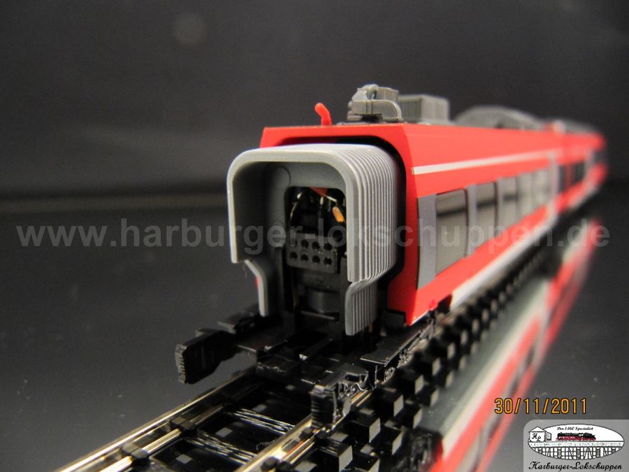

An der Fahrzeugfront ist mir sofort die zierliche Kupplungs-Steckstelle ("Bauart Geierschildkröte"?) aufgefallen. Wie äußert sich denn Piko, was da drangesteckt werden soll?
Die ist mir auch aufgefallen. Ich *könnte mir vorstellen, dass* dem Zug liegen 3 Zurüstteile bei: 2x Scharfenberg-Kupplungsattrappe + 1x Verbindungsstange zum Verbinden 2er Züge.
Sehr gut gelöst finde ich die Trennbarkeit des Zuges - ist für Wartungsarbeiten dann wohl besser zu handhaben als der Liliput-FLIRT Marke unzertrennbar.

das Licht funktioniert deshalb nicht, weil der gemeinsame Pluspol in der zweiten Reihe liegt.

eine Kupplungsstange habe ich auch vermutet, dann aber wieder verworfen. Denn dieser "Schnabel" (siehe Ingo´s Foto Nr. 3) sieht so zierlich aus, als wäre das eine reine Zugkupplung. Was aber, wenn der hintere Zug den vorderen vor sich her schiebt? 100% synchron laufen die Fahrzeuge ja nie.
Drum dachte ich es könnte bei Kurven- und Weichenfahrten zu einer Querstellung der Deichsel kommen, da die Kupplungshaken anscheinend seitenverschiebbar konstruiert sind. Daher interessiert mich, wie Piko das gelöst hat...

passt den nun so ein Dekoder mit der Plux 12 Schnittstelle nun rein oder nicht?
Hab mal bei Piko nachgesehen, da gibt´s die Dekoder gar nicht von denen Ingo gesprochen hat.
Gruß aus Köln,
K.U. hat ja unter @16 schon vom Silver Mini + berichtet. Den gibt es mit besagter Schnittstelle und den wird er bestimmt auch drin haben. Vielleicht kann er uns ja noch was zu sagen.

@20, Olaf: Ja, Deine Gedanken hatte ich auch schon: Nur kann ich mir beim besten Willen nicht vorstellen, wofür da dieser Querschlitz sein soll, wenn nicht für eine Kupplung? Das Vorbild hat den Schlitz nicht in dieser Form.
Ich würde hoffen, die Kupplungsverbindung für 2 Züge sieht vielleicht 2 gekuppelten Scharfenbergkupplungen ähnlich und ist mehr als eine einfache Deichsel. Und was breiteres könnte den Haken seitlich so umgreifen, dass sich da gar kein Gelenk am Einrastpunkt ergäbe. Natürlich alles Spekulation! Aber ich find's auch spannend, was Piko da konstruiert hat!

aus der Erfahrung mit Piko H0 Fahrzeugen vermute ich, daß Piko den neuen Uhlenbrock-Mini hier unter einer eigenen Bestellnummer vertreibt.
Die auf unserer Ausstellungsanlage fahrenden digitalen Rocos und Pikos haben alle Uhlenbrock-Decoder oder ESU drin. Und ESU hat m.W. nichts kleines.
Helmut
@25
Hallo Frank habe mir heute den erwähnten Lenz Silver Mini+ mit dem Plux12 Stecker besorgt. Der Decoder passt definitiv nicht rein, sprich er ist einseitig zu breit!
Habe mir gerade den Tams LD-G-31 mit dem Plux12 Stecker bestellt. Der Decoder ist ca 2 mm schmaler und der dürfte passen.
Ich hoffe, den Decoder am Wochenende zu erhalten und werde dann, so nicht einer vorher schon evtl. mit Bild seine Erfahrungen hier eingestellt hat berichten.
Der erwähnte Pico-Decoder soll der Tams LD-G-31 sein. Mal abwarten.

Gibt es von Plus12 einen Adapter /Adapterkabel auf 6-polig?
Hallo Werner,
Danke für Deine Antwort.
Dann warte ich mal ab, ob der Tams reinpasst.
Wäre nett, wenn Du Bescheid gibst...

interessante Frage. Die Norm scheint es möglich zu lassen, die Pins 16 und 18 auch so zu beschalten, dass Decoder mit Steckern der Norm NEM 651 auch ohne Adapter funktionieren. Nur ist das wohl kein Zwang. Bisher konnte ich noch keinen Adapter finden. Rein theoretisch wäre ein solcher vielleicht ganz sinnvoll. Vielleicht kommt sowas ja auch in Kürze. Allerdings sollten wir die Frage ggf. in einen gesonderten Thread auslagern, da das Ganze langsam doch nen anderes Thema ist.

Gibt es eigentlich etwas Sx-mäßiges, das man da reinstecken kann?
derzeit leider nicht. Anfragen bitte an Herrn Radtke, wenn genug Nachfrage besteht lässt sich vielleicht etwas machen.

Bringen die was schönes auf dem Gleis kommen die mit so ein Schnittstelle. Wie schlau muss Mann sein um Kunden ab zu schrecken
Rob
Wenn es genug Briefe gibt, überatbeitet man das ganze ja villeicht, und es kommt ne NexT18 rein.
Aber irgendwie hab ich das gefühl das dann trotzdem noch rum geheult wird.
Die PluX12 wird wohl drine sein, da es so gut wie gar nix für NexT18 gibt, ich hab zumindest bisher nur nen Kühn Decoder gesehen.
Und es ist ja auch nicht wirklich Piko's schuld wenn Decoder Hersteller so langsam reagieren, und Jahre brauchen Decoder mit den neuen Schnitstellen an zu bieten.

Hallo Rob,
könntest du das ausführen? Was ist schlecht an der Schnittstelle?

Könntest du das ausführen? Was ist schlecht an der Schnittstelle?"
Daß man z.B. nix Sx-mäßiges reinstecken kann... oder daß der Lenz Silver Mini+ -obwohl mit dem Plux12 Stecker ausgestattet- nicht reinpasst...

wenn ich das oben richtig verstanden hab, passt ein Decoder mit NEM 651 schon, allerdings dann ohne Licht, da das über einen gemeinsamen Pluspol läuft, wie sich das gehört. Bei den mir bekannten SX-Decodern fehlt der aber sowieso und muss am Gleichrichter abgegriffen werden. Wende dich mit deiner Beschwerde doch mal an die Decoderhersteller! Bei DCC-Decodern ist ein Lötpad oder gar Kabel für Plus bei den meisten Modellen vorhanden.
msfrog von 1001-digital
Und genau all das ist schlecht an der Schnittstelle!  Das ist doch total beknackt, eine Schnittstelle in einem Fahrzeug zu realisieren, für die keine (Sx) oder nur einzelne (DCC) Dekoder am Markt sind, die da reinpassen und es passen nicht mal alle Dekoder rein, die bereits den passenden Stecker haben = Man muss den Dekoder, den man baucht, rinpfriemeln wie früher zu Analogzeiten. Was für ein Rückschritt....
Hallo Eglod,
dann erklär mir mal, wie du Schlusslicht und Innenbeleuchtung mit einem Decoder mit NEM 651 schalten willst. Das geht einfach nicht, weil die Schnittstelle viel zu wenige Pole hat. Next18-Decoder gibt es noch nicht (der Kühn war ja meines Wissens nur Fake), also was bleibt dann noch?

Da die Schnittstelle recht gut zugänglich ist, muss man sich wohl einen Stecker selbst zurechtfummeln. Nicht schön, aber es geht wohl (hoffe ich). Genaues werde ich wissen, wenn der Zug bei mir eintrifft.
Aber prinzipiell muss ich Eglod Recht geben: Wenn heute ein Hersteller ein neues Modell anbietet und schreibt "mit digitaler Schnittstelle", dann gehe ich davon aus, dass es eine NEM 651 ist (Stecker oder Lötpads); denn andere kommen in Spur N derzeit nicht vor (zumindest ist mir bisher keine weitere N-Lok bekannt, die eine von NEM 651 abweichende Schnittstelle aufweist). Und wenn eine Plux-Schnittstelle bisher nicht vorkommt, wird sich die Zahl der Decoderhersteller in Grenzen halten,  die dementsprechende Decoder produziert.
Wenn Piko nun den Schritt nach vorne macht, ist das grundsätzlich o.k. Dass Piko aber selbst nur einen NEM 651-Decoder anbietet, ist allerdings schwach.

neben NEM651 ist in N auch die Lötschnittstelle verbreitet. Das wäre in dem Fall hier die Alternative gewesen, aber ich will nicht wissen, wie groß das Geschrei dabei gewesen wäre...

Hi !
Eine Frage im Bild 11 von Ingo danke noch mal , ist die Schnittstelle zu sehen, frage speziell an Peter W.
Es müsste doch möglich sein einen 6 poligen Leitungsdecoder an zulöten, ist eigentlich nicht das Ei des Kolumbus müsste doch eigentlich klappen.
Vielleicht kann mir einer anhand der PIN Belegung sagen welche Ader wo hin muß.
Gruß Thomas der auf seine Hamsterbacke schon wartet, aber keine Lust zum warten hat bis Piko diesen Decoder rausbringt.
Nachtrag habe eben die Auflistung der Anschlüße in dem Beitrag von Andre gefunden, aber die PIN Belegung mit Zahlen verwirrt mich etwas.

Hallo Herr Müller,
doch, es passt: http://www.opendcc.de/info/decoder/schnittstellen.html
NEM651: Orange, Grau, Rot, Schwarz, Gelb, Weiß
NEM658: Orange, Grau, Rot, Schwarz, Grün, Violett (an der Seite mit 6 Pins)
Der Zug ist also in Bewegung zu setzen und nur für das Licht wäre mehr Aufwand nötig.

In der Norm steht: "Fahrzeuge mit werkseitig eingebauter Schnittstelle müssen auf der Verpackung deutlich mit den
Kennbuchstaben PluX8, PluX12, PluX16, PluX16-S, oder PluX22 gekennzeichnet werden."
In der Norm steht: "maximal 20x11x4,2"
Zitat - Antwort-Nr.: 84 | Name:
Der Silver+ PluX 12 scheint 23x16,5x2,7
Wenn das stimmt, dann ist er nicht "Plux12".

um die Frage aus #30 aufzugreifen.
Könnte bitte mal einer die Abmessungen des Decodereinbauplatzes und des Analogsteckers mitteilen?

Ein Vergleich mit Bildern aus dem Netz mit den hier gezeigten Modellbildern zeigt für mich, das Piko da was recht schönes hergestellt hat. Für mich stellt sich sofort der Eindruck vom Original ein.
