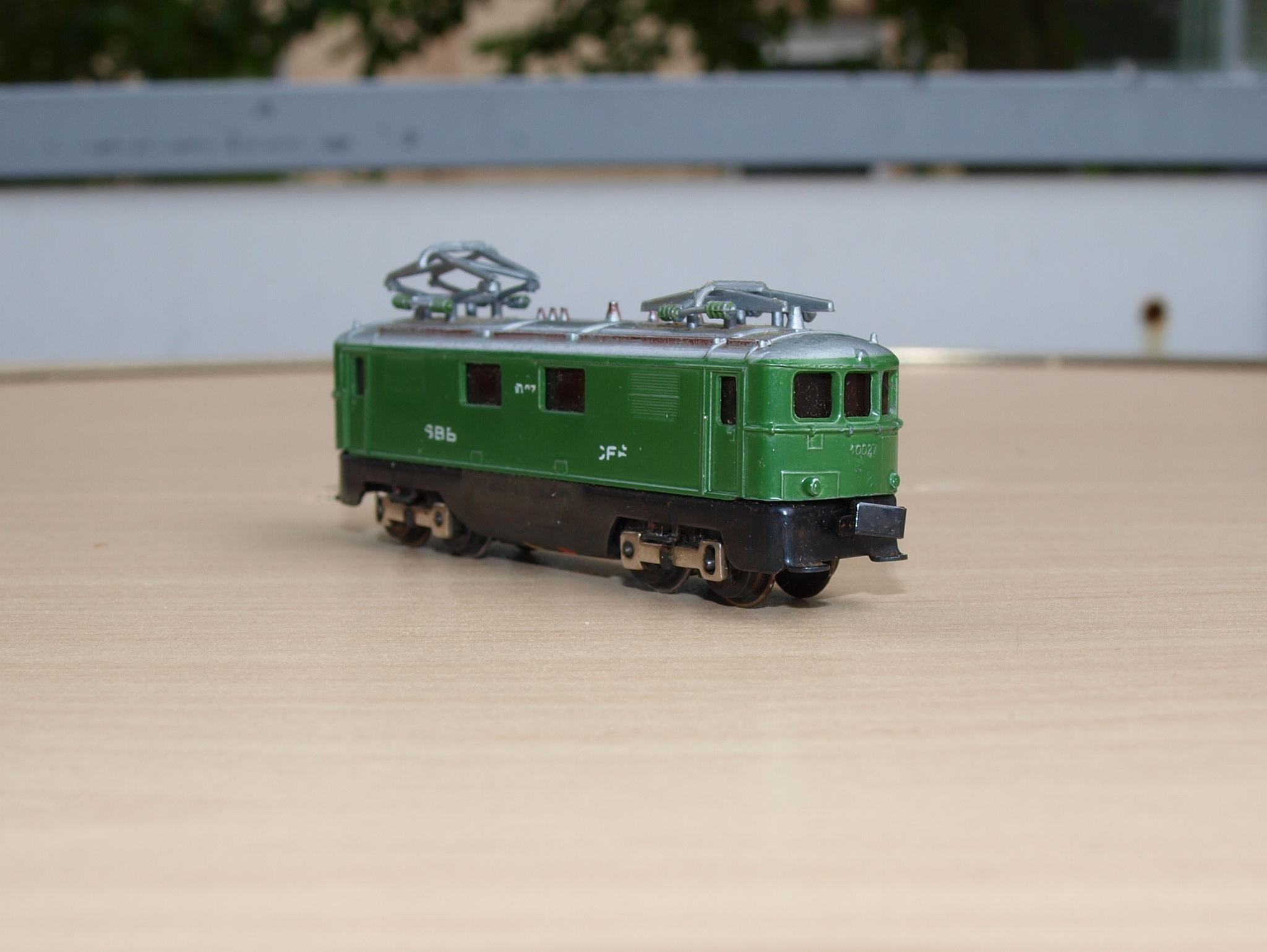

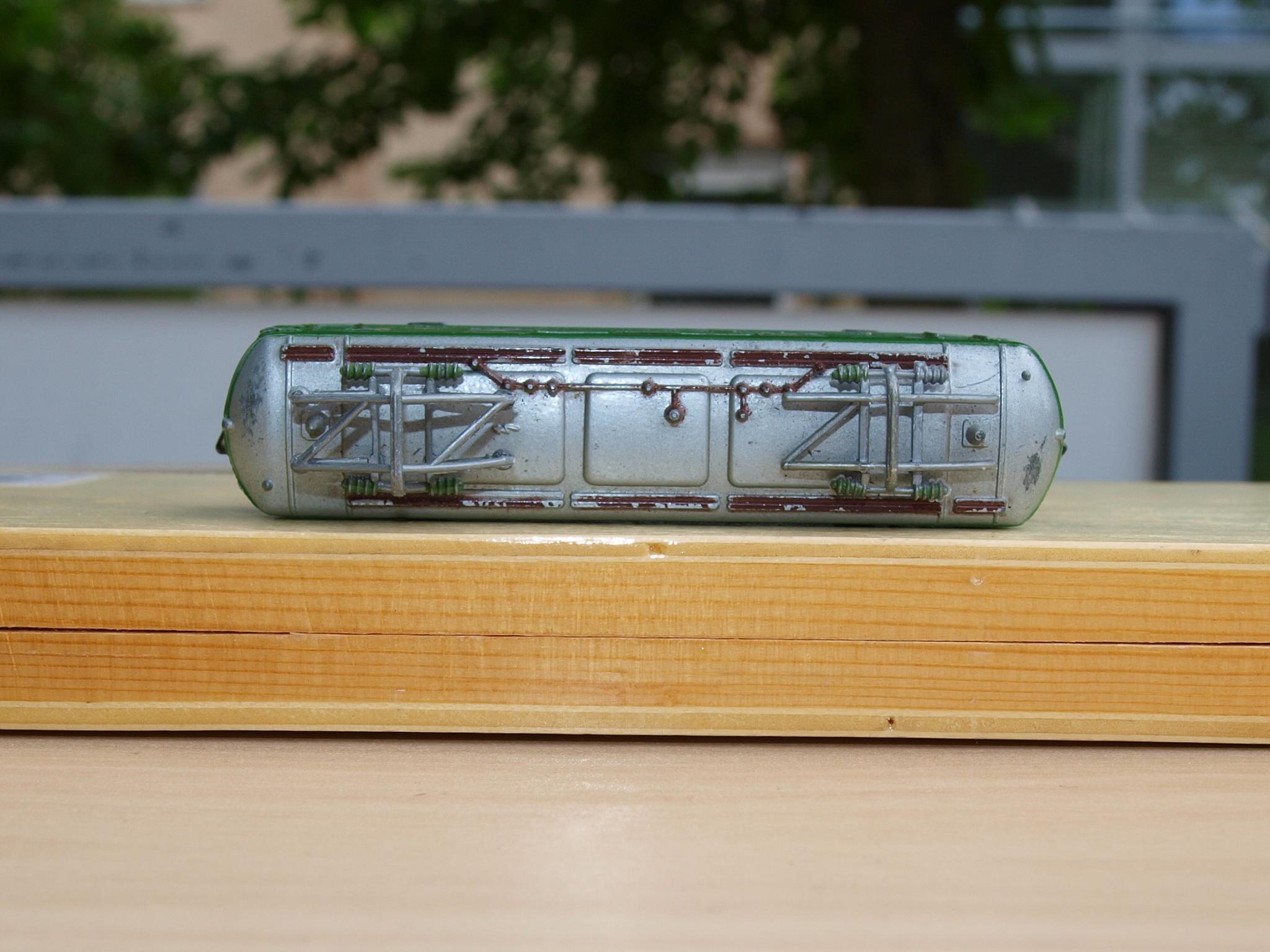

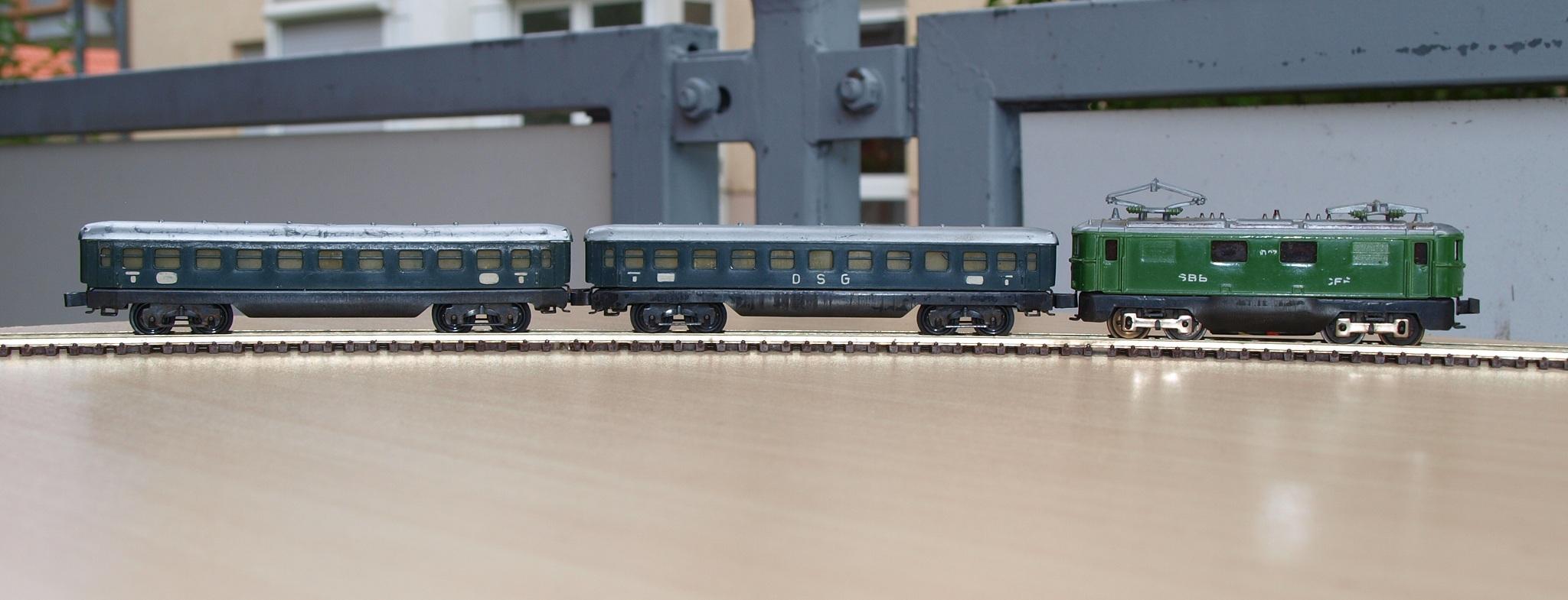

ich habe mal eine Frage an die Arnold Experten. Ich habe eine Re 4/4 mit zwei Schnellzugwagen gekauft. Alles noch mit den Blechhakenkupplungen.
Das Schild unten am Motor habe ich bisher noch nie gesehen. Wann wurde das so gebaut?

ich hab das Logo auch bei http://www.old-tin-toy.com/blechspielzeug-karl-arnold.php gefunden.
Ist wohl eines der ganz frühen Firmenzeichen aus der Zeit der Arnoldschen Blechspielzeugproduktion.

@Frank: Die Modellbeschreibungen in deinem Link sagen aus, daß es die Ausführung mit Blechhakenkupplungen nur als Handmuster gab. Das Lokgehäuse soll aus Kunststoff sein. Das Gehäuse meiner Lok ist aber aus Guß (wie bei der V200).

Wie sieht es bei den Wagen aus? Kennt ihr den DSG Wagen in grün? Ich hab den bisher nur in rot gesehen. Der Verkäufer hat gesagt, daß seine Großeltern bei Arnold in Mühlhausen gearbeitet hatten. Er durfte immer das Auto vom Firmenchef waschen. Als Dankeschön hatte er ihm mal diesen Zug aus der Werksvitrine geschenkt.

das ist ja ein echter Sensationsfund. Weder Lok noch Wagen sind m.W. so ausgeliefert worden, das dürften Einzelstücke / Handmuster sein. Die Re 4/4 war noch auf das Fahrwerk der Ur-V200 konstruiert, kam aber erst 1963 mit Normkupplung ins Programm. In alten MIBA's (Messeberichte 1961 / 1962) findet man noch andere Handmuster (E 10 und eine V 80 ähnliche Diesellok) auf Ur-V200 Fahrwerk, aber eine Re 4/4 nicht. Auch die Farbe der Wagen dürfte ein Unikat sein. Den DSG Wagen kennt man in rot, den Sitzwagen in grün und blau. Das "ozeanblau" hier war ja der Vorbildfarbgebung um mehr als 1 Jahrzehnt voraus
. Glückwunsch zu dieser Rarität, für die mancher Sammler wohl ziemlich tief in die Tasche greifen würde.
Das Logo stammt wie schon gesagt aus der "vor rapido 200" Zeit. Dass es Loks gibt die mit diesem Logo ausgeliefert wurden wäre mir neu.
hallo Uwe,
damit hast Du echt ein "altes Hündchen" erworben.
Diese Lok wurde unter der Bestell- Nr. 0230 von 1963 bis 1968 gebaut.
Ab 1964 hatten die Loks die uns heute bekannte N- Normkupplung (mit Stift oben).
Also hast Du ein Exemplar aus 1963 (also 48 Jahre alt!!) erstanden.
Das Firmenlogo wurde bis Mitte der 60er Jahre verwandt; ist z.B. im Katalog von 1964 enthalten.
Die Wagen stammen aus der Serie, die ab 1961 im handel kamen.
Gebaut wurden folgende vier Wagen:
# 0321 Schnellzugwagen grün
# 0324 Liegewagen blau Touropa
# 0325 Postwagen grün
# 0322 Speisewagen rot DSG
Alle Wagen hatten ein Einheitsfahrgestell von 103mm Länge ohne Puffer.
