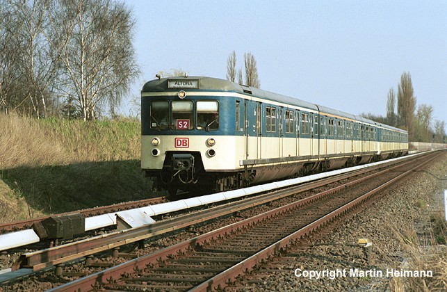

Moin Udo,
Beim Umbau wurden die Schürzen zurückgeschnitten und blieben nur an den Einstiegen erhalten, ansonsten blieben die Seiten unverändert. Es wurden nicht nur die Fronten, sondern auch die Rückseiten der Wagenkästen umgebaut. Die modernisierten Fahrzeugteile hatten jetzt an den Rückseiten abgerundete Ecken (s. http://www.bundesbahnzeit.de/Galerien/ET-Direk...er/b17-425%20415.jpg von Ulrich Budde). Die wurden beim Museums-ET25 nicht wieder zurückgebaut (s. http://www.wehratalbahn.de/Betrieb/ET%2025%20015%20RW.jpg aus http://www.wehratalbahn.de/Betrieb/Betrieb.htm , Liebhaber von Länderbahn-E-Loks unbedingt Webseite ansehen!).
Zur ET25-Originalausführung gibt es bei den Zackenbahnern einiges an Material ( http://www.zackenbahn.de/et_25.htm ). Den Steuerwagen ES25 hätte ich auch gerne. Von Kato wird da wohl nichts kommen, also selberbauen. Dafür einen ET25 zu schlachten, wäre Sünde. Der Wagenkasten ließe sich aus zwei Schürzenwagengehäusen schnitzen, bei den Fronten müsste ich jedoch die weiße Fahne hissen oder diese aus Schürzenwagendächern klöppeln.
Nachtrag: Von den Cannstädter Umbauten würde mich nur http://www.hamburger-s-bahn.de/Fahrzeuge/0089914_I.jpg reizen.png)
Allerdings weiß ich nicht, ob am Wagenkasten noch weitere Dinge verändert wurden ...
