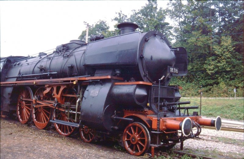

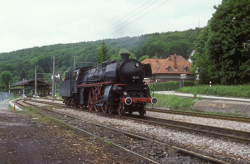

nun habe ich mal eine Frage zur Lackierung der Baureihe 18 im Vorbild und vs Hobbytrain-Modell.
Da mir die Hobbytrain ein wenig zu unrot lackiert sind, möchte ich die Luftbürste schwingen und das Modell mal aufhübschen.
Angestrebt ist eine lackierung, welche dem Vorbild näher kommt....und zwar in der Epoche 3 mit DB-Keks
In der angehängten Grafik erkennt man, dass die Pufferbohle incl. Pufferhülsen rot lackiert sind...das ist ja soweit stimmig meiner Meinung nach.
Weiterhin sieht man, dass die Griffstangen, welche in Höhe der Stirnlampen zusehen sind, schwarz sind und die darunterliegenden Trittstufe rot.
Ist das so korrekt?
Die Trittfläche unterhalb der Rauchkammertür zeigt eine rote Umrandung auf.
Ist das für belegbar?
Die rote Linie unter dem Führerhaus und die Rohre unter den Führehauswänden sind rot.
Ist das so original für meine gewünschte Epoche?
Dem Tenderfahrgestell wollte ich auch den roten Plastikglanz abgewöhnen.
Wie gesagt, das erste Bild ist eine künstlerische Grafik.
Die anderen Bilder zeigen original Aufnahmen, welche entweder nach oder vor der Reparatur in Polen, gemacht worden sind und welche ich mal schnell bei Google gefischt habe.
Bin auf Expertenmeinungen und Bildbelege gespannt.
Auch wenn jemand dementsprechende Literatur zur Hand hat, wäre ich über eine PN und einen Scan aussagekräftiger Bilder per E-Mail sehr dankbar.
Leider fehelen an dem Modell auch die Tritte seitlich unterhalb des Kreuzkopfes.
Da würde sich ein Ätzteil eines KSH sicher gut machen.
Ich danke schon für Eure Tipps
Ist das so korrekt?

Hallo Andy,
die erste Grafik zeigt kaum die Lok, die Dir vorschwebt (Kessel!). Und die Lackierung von Museumsloks ist ja immer so eine Sache ...
Genaueres Fischen in Google liefert Bilder für die 18 316 mit Keks, z.B. hier:
http://www.drehscheibe-foren.de/foren/read.php?17,3844844,page=1
Beantwortet allerdings auch nicht alle Deine Fragen.

Hallo Udo,
eine von den beiden genannten 18ern hatte ja einen längeren Kessel bekommen, das ist auch bei Wiki nachzulesen und auch am Modell mittels eines Ansteckteils nachgebildet.
Natürlich ist auch die Lackierung von Museumsloks nicht immer vorbildentsprechend, und deshalb ergeben sich ja auch meine Fragen dazu.
Auf weitere Info bin ich sehr gespannt und freue mich auf regen Wissensaustausch.
Andy...der sich schonmal Maskierband und -lack besorgt.

Hallo Andy,
Den langen Kessel hat sowohl 18 319 als auch 18 316 getragen. Ich wollte nur darauf hinweisen, dass die von Dir verlinkte Grafik die Lok mit kurzem Kessel zeigt (und auch kein DB-Zeichen trägt), insofern nicht zu Deiner Fragestellung passt.
Im Grunde geht zumindest für die 18 316 die Lackierung aus dem in #1 genannten Link ganz gut hervor. Auch wenn die Fotos vom Ende der Epoche III sind, ich glaube kaum, dass da jemand noch groß an den Loks was von Rot auf Schwarz lackiert hat.
