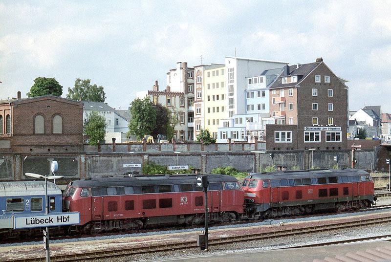

Vorspannpärchen altrot / orientrot hat's auf jeden Fall beim Vorbild gegeben - Du hast also die freie Wahl.

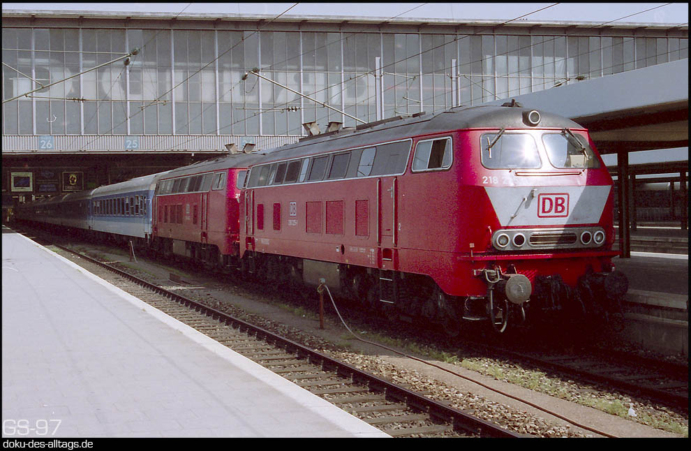

Hier habe ich ein paar Tolle Bilder gefunden, alle mit ner 218 (meine ist auch dabei)
http://www.v160.de/board/read.php?3,20516,20581

wollte eben noch etwas zu IR und 218 Doppeltraktion sagen. IR sind meines Wissens grundsätzlich solo gefahren. Denn es gab dort keine Herrausforderung mit der Stromversorgung, da Interregios keine Klimaanlage hatten.
Ich erinner mich noch sehr gut an den IR ab Bad Harzburg, der bis Hannover mit einer 218 gefahren ist.
dennis

Hallo Bügelfalte (@31),
"grundsätzlich solo" - ist immer so ein Ding mit diesen Pauschalisierungen.
Die InterRegio Hamburg - Lübeck (- Rostock - Stralsund) sind fast immer in Doppeltraktion unterwegs gewesen. Erst mit Einzug der BR 232/234 auf der KBS 140 endeten diese Einsätze.
http://www.bahnbilder.de/bilder/br-218-lokportraits-28437.jpg
http://www.bahnbilder.de/bilder/interregio-155520.jpg
(Einfahrt Hamburg)
Auch auf der IR-Linie München - Oberstdorf waren 2x 218 lange Zeit üblich!
http://www.doku-des-alltags.de/BDMuenchen/Muenc...enchen%20Hbf%201.jpg
http://imageshack.us/photo/my-images/225/21842574554immenstadt.jpg/
Gruß, Olaf

@Olaf,
die beiden 218 zwischen München und Oberstdorf waren aus traktionsgründen vor dem Zug. Der Zug lief von München bis Immenstadt über die kurven- und steigungsreiche Allgäubahn aus diesem Grunde lange Jahre in Doppeltraktion.
Beim umsetzen mit anschließenden Fahrrichtungswechsel in Immenstadt blieb dann eine 218 in Immenstadt zurück während die andere Lok den Zug die letzten paar Kilometer die relativ flache Reststrecke bis Oberstdorf bewältigte.

ich hatte nur geantwortet auf die Aussage "grundsätzlich solo", was ja nicht stimmt. Was Du zur Allgäustrecke schreibst ist bekannt, die Frage war nur "ob überhaupt".
IR waren aus unterschiedlichen Gründen mit 2x 218 unterwegs. Sei es für eine höhere Zugkraft in schwierigem Gelände z.B. im Allgäu oder auf der Linie Flensburg-Altona (Rendsburger Hochbrücke).....
http://www.eriksmail.de/Templates/218181elmshorn0994.jpg
(IR Flensburg-Hamburg)
http://www.eriksmail.de/Templates/218329wandsbekost91993.jpg
(IR Hamburg-Puttgarden)
http://www.eriksmail.de/Templates/100326Scans/218486HamburgHbf0791.jpg
(Hamburg Hbf - ich finde das sieht herrlich BULLIG aus!!!)
.....oder sei es rein umlauftechnisch (bspw Zuführung der Westerländer und Flensburger 218-Päärchen über Hamburg ans Werk Lübeck) oder einfach, weil der IR aus Anschlußgründen Lübeck-Hamburg mit der Tachonadel genau auf der 140 fahren mußten. Wegen der unbedingt nötigen 140 km/h waren auch die mit nur sechs n-Wagen recht leichten Wendezug-E/RE Lübeck-Hamburg über viele Jahre mit 2x 218 unterwegs.

als Sandwich 2 x 112.1. In den  Umläufen von Münster - Hagen fehlte auch meistens (immer) der Bistrowagen, hier lief als Verstärkung Richtung Süden vor dem Steuerwagen immer 2 zusätzliche Bm.
Je nach Verfügbarkeit wurden die IR Richtung Koblenz dann Planmäßig mit der BR 120 und 101 bespannt ab Koblenz Richtung Luxemburg natürlich mit der 18x.
Also eine 101, 103, 110, 111, 112 bzw. 2 x 112.1, 120, 181 und 218 sind Lokomotiven die den IR planmäßig
bespannt haben.
219, 229, 232, 234 nicht zu vergessen.
ich grabe mal diesen über 6 Jahre alten Thread nochmal aus da ich hier Bilder des Aimh (Vorbild des Fleischmann 1. Klasse IR-Wagen) gefunden habe. Er war 1990 bereits in Freimann abgestellt. Auch sonst interessant was damals alles noch da rum stand:
https://www.drehscheibe-online.de/foren/read.php?17,5182680
