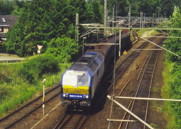

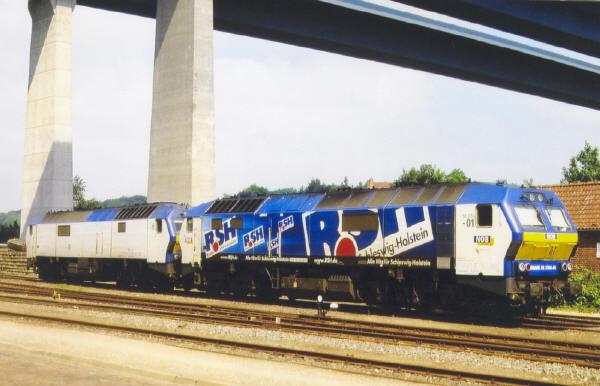

Noch zwei Bilder aus Kiel: Der Kohlependel und zwei Loks am Kieler Nordhafen:
http://666kb.com/i/aqmfxewy6f0wdxhze.jpg
http://666kb.com/i/aqmg1om76hp3ycv2i.jpg
