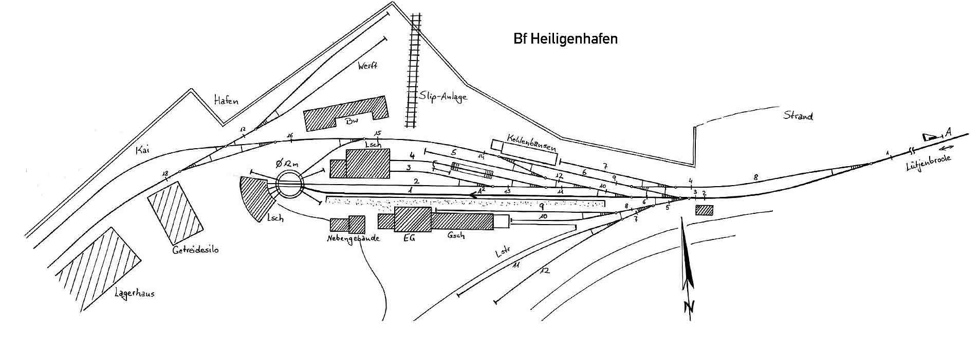

Hallo Tom,
dein Bahnhofsentwurf hat mich direkt irgendwie an den Bahnhof eines Ortes, in dem ich mit meinen Eltern in den '60er Jahren einige Urlaube verbrachte, erinnert: Heiligenhafen.
Meiner einer war da bald öfter als am Strand zu finden.png)
Gab es da doch noch interessanten Betrieb, u. a. mit Dampflok zu beobachten.
Ich hab dir mal den Gleisplan des Bahnhofs angehängt:
http://www.qpic.ws/images/bfheiligenhafen.jpg
Vielleicht hilft er dir ja bei deiner weiteren Planung.
Bis auf das EG ist heute von diesem Bahnhof nichts mehr zu sehen wie das Luftbild zeigt: http://maps.google.de/maps?f=q&source=s_q&...656&t=h&z=17
Viele Grüße ÷ Udo
Viele Grüße ÷ Udo

Martin Schilling - 16.06.11 06:43
Gleis 11 ist recht kurz.
...und ist mE betrieblich nicht sinnvoll - du kommst nicht von den langen Bahnhofsgleisen nach Gleis 11, sondern nur von den Gleisen der linken Gleisgruppe. Gleis 13 ist, wie Anett schon schrieb, sinnfrei.
Auch dein BW rund um die Drehscheibe gefällt mir gar nicht. Wenn Du schon Ausschlacken und Bekohlen an Stumpfgleise der Drehscheibe legst, dann verlege die Bekohlung so weit nach unten, daß das Gleis genau gegenüber bist - dann kann die Lok die Stände wechseln, ohne daß du drehen mußt. Und achte drauf, daß der Kran wirklich dort steht, wo du auch den Tender triffst. Insofern würde ich noch Kohle und Schlacke vertauschen, sonst fällt dir die teure Kohle immer in die Grube und verstopft dort die Mechanik.
Erklärung: wenn die Lok mit Schlot voran ankommt, drehst du sie um ~45° nach links (gegen den Uhrzeigersinn). Sie fährt mit Tender voran in das obere Behandlungsgleis, eine Weile später ohne Drehung ins untere Behandlungsgleis. Zum Abstellen im Schuppen (in den sie wieder Tender voran fährt) drehst du um weitere ~45°, zur Ausfahrt nochmal um ~90° - damit legt die Lok trotz vollständiger Behandlung und zwischenzeitigem Abstellen nur eine 180°-Drehung zurück.
martiN.
Leimfinger - 16.06.11 11:05
Hallo Tom,
noch ne Idee:
Man könnte die inflationäre Anzahl von Lokabstellgleisen durch eine Rampenanlage ersetzen.
Die fehlt mir noch bei Deinem Bahnhof und bietet gut zugänglich am vorderen Anlagenrand Rangierspaß und Gelegenheit zur Detailierung.
Den Kohlebansen habe ich auf drei den Hauptgleisen gegenüberliegenden Drehscheibengleisen angeordnet. Im mittleren Gleis im Bansen könnte ein Regelspurkran stehen, aur einem Gleis die zu bekohlende Lok und auf dem dritten Gleis Kohlewagen.
Grüße!
christiaN

jau, Leimfinger, Volltreffer! Das sieht klasse aus!
Das BW gefiel mir noch nicht wirklich - jetzt sieht es klasse aus! Ich hätte vielleicht noch 10 bis 20 cm "Luft nach unten" (also 210 - 220 cm statt 200 cm) - würde dem BW und dem Gesamteindruck bestimmt gut tun...
Hast du an eine bestimmte Kleinbekohlung gedacht? Modell? Oder selber basteln? Und der Schuppen? Dient dann der BW-Versorgung mit Erstatzteilen, Ölen usw.?
Du hattest mir schon vor Monaten die entscheidenden Tipps für diese Anlage gegeben - und nun schon wieder - einfach toll!
Ich werde recht mal deine Vorschläge mal einarbeiten...
Gruß Tom

Michael aus Nbg - 16.06.11 11:54
Hallo Tom,
ist das Gleis 11 wikrlich nötig? Wir haben eine eingleisige Nebenstrecke, da kann doch eigentlich auch auf die Strecke raus rangiert werden.
das gleis 13 muss an die unteren Gütergleise gesetzt werden.
Deine Hauptgleise für Personenzüge sind die Gleise 1(Triebwagen) und Gleis 2 für lokbespannt Züge, über gleis drei wird dann normalerweise die Lok umgesetzt und bringt den Zug zurück , daher macht das Gleis 13 oben keinen echten Sinn. Güterzüger werden normalerweise auf Gleis 5 und/oder Gleis 6 ankommen und müssen dann rangiert werden. Währned die Zuglok abkuppelt und sich in die Bahandlung begibt, kann die Rangierlok von der anderen Seite aus anfangen die Waggons zu verteilen und evtl einen neuen Zug zusammenstellen.
das mit den Behandlungsgleisen hinter einer Drehscheibe wurde beim Vorbild gemieden wie die Pest!!
Was ist bei einem Ausfall der Drehscheibe ?
Sei es nur durch Wartung der Selben oder einem Defekt. Auch ist in der Hektik des Geschäfts mal eine Rangierabteilung oder gar Lok in der Drehscheibengrube gelandet. Dann war die Drehscheibe für längere Zeit nicht nutzbar und die Loks im Schuppen eingeschlossen.
Aber noch schlimmer: alle Loks im Bahnhof können nicht mehr ihre Vorräte ergänzen. Die Konsequenz daraus wäre eine Einstellung des Fahrbetriebs! Der kann zur Not auch durch rückwärts fahrende Loks aufrecht erhalten werden.
Daher sollten die Behandlungsanlagen immer ohne Befahrung der Drehscheibe erreichbar sein.
Wie das gelöst werden kann sieht man u. a. in dem unter http://www.1zu160.net/scripte/forum/forum_show.php?id=557767#aw12 gezeigtem Originalplan. Da sind Schlackengrube, Wasserkran und Kohlenbunker vor der Werkstatt (Rechteckschuppen) eingezeichnet.
Viele Grüße ÷ Udo

Leimfinger - 16.06.11 12:33
Hallo Udo,
Aber trotzdem hat es sowas gegeben. Ich habe jetzt gerade keine Zeit und keine Lust meine Gleisplan- und Bildersammlung zu durchsuchen, aber wenn man ein bisschen danach sucht, wird man Beispiele finden.
Als viel größeren Nachteil empfinde ich, dass die Gleise zwischen Drehscheibe und Anlagenrand Bahnhofsnutzlänge kosten. Das müsste man maßstäblich durchplanen.
@ Tom
Freut mich, dass ich Dir wieder helfen konnte.
Den Kohlebansen würde ich selber bauen. Z. B. aus 1 mm Polystyrol ca 13 mm breite Streifen schneiden, "bansenförmig" zusammenfügen und Beton-imitierend anmalen.
Grüße!
christiaN

ja ja - ich weiß, dass die Behandlungsanlagen nur über die Drehscheibe erreichbar sind, ist nicht gerade der beste Weg. Aber: eine Drehscheibe ist für mich ein MUSS - weil es früher ein unerfüllter Kinderwunsch war und ich eine Drehscheibe bis heute ganz einfach MAGISCH finde....png)
Dafür nehme ich dann in Kauf, dass das vielleicht nicht unbedingt vorbildgerecht ist. Obwohl - wie heißt es so schön: es gibt nichts, was es beim Vorbild nicht auch gibt...
Gleis 13 war auch eine "Schnappsidee" - lasse ich weg! Ebenso vermutlich die Gleise 11 und 12 - die sind eh schlecht zu erreichen und die Argumente aus @ 23 (Güterüge kommen auf Gleis 5/6) mit der eh vorhandenen Nutzung des Streckengleises stimmen einfach...
Das die Gleise zwischen Drehscheibe und Anlagenrand Platz brauchen ist klar - ich hätte aber noch 10 bis 20 cm "Luft" - dann dürfte das passen und kein wirkliches Problem verursachen.
Wie gesagt, ich plane nachher nochmal neu und zeige dann den neuen Plan.
Gruß Tom

so, nun habe ich die weiteren Anregungen eingebaut - und dabei die Grundmaße um rund 20 cm erweitert. Evt. könnte ich nochmals rund 10 cm hinzufügen bei Bedarf.
Zur Änderung:
- das Auszieh- bzw. Lokwartegleis ganz oben ist weggefallen. Dadurch kann ich die Straße nun als Bahnübergang statt Unterführung machen - sieht besser aus. Ansonsten hat sich das Güterareal nicht verändert.
- Den Abstellbereich habe ich um ein Gleis ergänzt. Nun habe ich ein echtes Umfahrgleis (7) und zwei Abstell- bzw. Bereitstellungsgleise (5 + 6)
- dabei ist mir dann wieder nachträglich die Idee eines neuen Lokwartegleises (Gleis 22) gekommen - evtl. sogar mit Köf-Lokschuppen - da passt die V36 so gerade eben rein. Was haltet ihr davon?
- die BW-Feinplanung kann ich so nicht machen, da mein Programm dafür keine Optionen hat. So grundsätzlich müsste alles passen. Vielleicht könnte die Drehscheibe noch einen Tick nach links rutschen - und ich habe immer noch eine Platzreserve von weiteren 10 cm. Da kann ich ganz entspannt das spätere Probestellen abwarten.
Gruß Tom

Hallo Tom
Insgesamt gefällt mir der Bahnhof, hätte aber noch ein paar Anmerkungen bzw. Fragen. Geht die Strecke direkt nach der Weiche in ein Gefälle über? Wenn ja, würde ich an der Stelle der Bahnübergangs doch eine Weiche samt Gleis einbauen, was sowohl als ein von allen Gleisen erreichbares Ziehgleis als auch als Schutzgleis gegen beim rangieren "entlaufende" Wagen dienen könnte. Zudem würde ich den Bahnsteig an Gleis 4 einsparen. Immerhin hast du Bahnsteigkanten an Gleis 1 und 2, was für einen Zugwechsel an einer Nebenstrecke (und um so eine handelt es sich hier wohl) eigentlich ausreichen sollte. Den Bahnsteig an Gleis 3 kann man als einseitigen (Schütt)bahnsteig vielleicht auch noch lassen, mehr wäre aber zuviel.
Gruß Ralph
Gruß Ralph
Hallo Tom,
um die Vorschläge meines Vorposters aufzugreifen:
Bahnsteige würde ich so lassen, 3 Bahnsteiggleise sind nicht so abwegig, in der Praxis stellt man sich schnell mal die Gleise 2 und 3 zu und schon hat man den Salat, wenn ein PZ vorm Signal steht.
Hinter dem Bahnübergang würde ich aber wirklich noch nen Ziehgleis=Schutzgleis einplanen, welches eben verläuft und das abfallende Streckengleis vor wegrollenden Wagen schützt.
Ist echt notwendig. Ehrlich.
Anettchen
P.S.: Achso, Gleis 22 wirkt gequetscht. Eh schon wenig Platz.
Sonst alles in Ordnung, in meinen Augen.

stefanswelt - 17.06.11 12:32
Hallo Tom,
ich kann den Wunsch nach einer Drehscheibe verstehen. Allerdings ist der Platz m. E. doch zu knapp. Evtl. wäre ein vertretbarer Kompromiss eine Segmentdrehscheibe? Das hat doch auch was und man nähert sich ein wenig den Platzverhältnissen an. Zumal N-Detail da ein wirklich schönes Teil im Angebot hat. Ist nur eine Idee.
Besten Gruß
Stefan

ich finde den Plan so gut, die Idee eines Schutzgleises würde ich allerdings auch unterstützen.

Leimfinger - 18.06.11 02:14
Hallo Tom,
ich würde in den sauren Apfel beissen und eine Hapo-Scheibe kaufen - allerdings eher die Variante mit 13 cm Bühnenlänge.
Alle zum Thema passenden Loks wie P8, G10, G12 passen drauf, die 50er muss halt dann Tender voraus zurückfahren.
Dafür wird die Anlage nicht durch eine unmotivierte Riesendrehscheibe erschlagen.
Im Anhang noch eine Idee zum Bw. So könnten die Behandlungsanlagen nach alter Väter Sitte angelegt werden.

so, ich war nochmal fleißig und habe weitere Veränderungen eingefügt...
Geplant habe ich mit einer großen Drehscheibe (Arnold oder Fleischmann) - eine etwas kleinere von Hapo ist aber auch noch im Rennen. Mir ging es bei der Planung um das grundsätzlich "Machbare" - die Detailplanung (welche Scheibe, welche Gebäude usw.) kommt dann später. Und wie und ob die Gebäude so stehen können - wird wohl erst eine Stellprobe zeigen.
Zur Änderung:
Das Güterareal habe ich etwas verkleinert - nur noch Gleis 9 (Genossenschaft) sowie Gleis 8 (sowohl als Ladestraße oder als Rampengleis nuztzbar). Das Gleis 1 könnte ich nun wahlweise entweder als zusätzliches Gütergleis oder eben als Bahnsteiggleis für Triebwagen nutzen.
Wie bisher drei Bahnsteiggleise (2,3 +4). Ein Abstell-/Bereitstellungsgleis (5) sowie ein Umfahrgleis (6).Gleis 7 ist als Lokwartegleis gedacht - evtl. mit Kleinlokschuppen.
Das BW ist nun so, dass die wichtigsten Behandlungen (Sand, Kohle, Wasser und Diesel) auch ohne die Drehscheibe erreichbar sind.
Das BW hat nun ein Rampengleis zur Versorgung. Die Gleise 12 und 13 sollen einen Bockkran bekommen. An Gleis 12 kommt dann ein kleiner Schuppen/Werkstatt - und Gleis 13 erhält eine Arbeitsbühne. Gleis 14 ist als Schlackegrube gedacht.
Gleis 18 bekommt ein Rohrblasgerät - die anderen Drehscheibengleise sind dann einfach Abstellgleise.
So habe ich alle meine Wünsche erreicht - und mit einem zugedrücktem Auge könnte man es sogar noch "vorbildgerecht" nennen....png)
Jetzt beschäftigt mich noch die Frage, ob ich die "Bogenstraße" vom Bahnhof zum BW/Rampe so lassen soll - oder einfach "abschneiden" wie im Plan aus @41 ???
Gruß Tom
