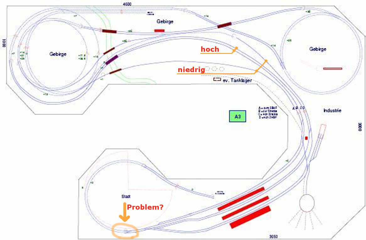

Ich bin an den Abenden fleissig am Anlage bauen... Die Schattenbahnhofsebene ist fertig gestellt und funktioniert einwandfrei.
Nun kommt der Bau der Strecke, welche sichtbar sein wird.
Ich habe 3 Meter Paradestrecke gebaut. Diese befriedigt mich noch nicht wirklich.
1) Ich habe sie an der vorderen Anlagekante. Sie schwingt sich in grossen Kurven entlang der Kante (nicht paralell zur Kante). Ich habe sie auf eine 10mm Platte verlegt. Nun ist diese natürlich flach. Von Kante zum Gleis ist zwischen 5 und 20 cm. Ich frage mich nun, ob ich die Strecke hätte um 1-3 cm erhöhen sollen, damit ein Bahndamm entsteht. Kann man diese Fläche später gut kaschieren? Wirkt das öde? Praktisch ist es ja, man hat eine Abstellfläche beim Bau.
2) Ich benutze 15 Grad Weichen, welche ich noch von der vorderen Anlage habe. Nun habe ich mich gefragt, ob ich bei Parallelstrecken den Abstand ein wenig verkleinern soll. Dieser ist ja gegeben bei Spurwechsel mit 2 Stück 15 Grad-Weichen. Ich frage mich nun, ob jemand bei den 15 Grad Weichen schon mal die abzweigenden Schienen gekürzt hat. Macht man dies bei beiden Weichen, kämen ja die Hauptstrecke näher zusammen. Gibt es da Probleme bei der Überfahrt? Hat jemand dies gemacht und kann darüber berichten? Bleiben da Drehgestelle hangen? Gibt es da eine Tabelle, wie weit die Doppelspurigen Strecken auseinander sein sollen? Habe in der Suchfunktion wenig gefunden.

Hallo Böbu,
Wo liegt denn doch dein Problem?
Gleiswechsel Links-unten wird von der Stadt getarnt;
Rechts eh egal, da die Strecken auf Rampen auf- und abfahren werden und sich die Gleisabstände zwangsläufig eh erweitern werden .....
http://666kb.com/i/bu7jltx5o4ozabg24.jpg .
Gleiswechsel(n) auf freie Strecke erspähe ich nicht.

Gleisplan entstammt http://www.1zu160.net/scripte/forum/forum_show.php?id=526328 .
Ups hallo Stani
Entschuldige, den plan wie du ihn eingestellt hast, gibt es so nicht mehr.
dies war meine erste Version.
Nun ist der Bahnhof auf den Langen Teil gewandert, die Bergstrecken auf den kurzen teil.
Ich habe den Plan noch nicht ganz fertig (Bergstrecke fehlt noch) darum kann ich ihn hier nicht einstellen.
