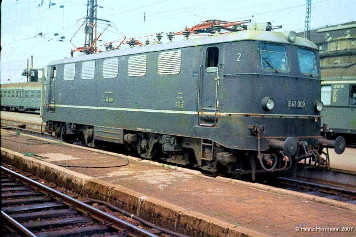

auf dem Bild von H. Herrmann ist das typische Erscheinungsbild einer blauen E41 zu sehen: http://www.heinzherrmann.com/images/E41%20009%20MUENCHEN%20HBF_JULI66_2%20.JPG . Da hat RoFl die Form und die Details des Vorbildes doch ganz gut getroffen. Unterschiede zur Museumsversion aus dem Link in @4 sind deutlich auszumachen.
@6 Hans-I.
wenn schon korinthenkacken, dann bitte auch konsequent. Das erwähnte Maschinenraumfenster war nur auf einer Seite mittig zwischen den Lüftergittern (L-L-F-L-L), auf der anderen Seite waren es zwei Fenster innen neben den Führerstandstüren (F-L-L-L-F). Die Fenster hatten nur die ersten fünf Loks und sie wurden sehr schnell durch Lüftergitter ersetzt, sind also nicht typisch für eine Epoche 3-Lok.
