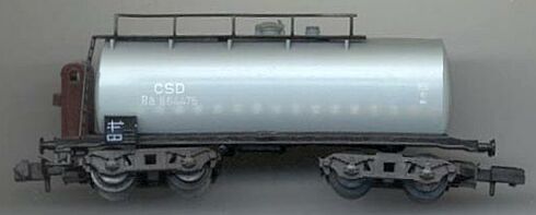

Die Plastikteile sind nur wenig detailliert und die 2-Achser weisen etwas unförmige Knubbelpuffer auf. Die 4-Achser neigen am Unterteil dazu, einen "Buckel" zu machen.
http://www.leipzig-projekt.de/NDBPics/Piko/5_4147ID453057997.jpg
Die Leitern und Geländer sind dagegen erfreulich filigran, da aus Metall.
