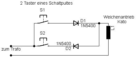

Ich bekam einen guten und einfachen Tip von Herrn Kappes. Hätte auch selbst darauf kommen können, aber manchmal steht man auf dem Schlauch. Einfach mal ein Birnchen anschließen und sehen was passiert.
Der Schalter besteht im Prinzip aus zwei Tastern, die beim bewegen des Hebels bis zum Anschlag, bestätigt werden.  Danach federt der Hebel etwas zurück und es fließt kein Strom mehr.
Man kann sich nun folgende Schaltung vorstellen:
Wenn man nun den Schalter mit dem weißen Kabel an einem Wechselstromanschluß anschließt, die beiden anderen Kabel jeweils mit einer Diode versieht, die gegenläufig angeschlossen sind.
Die beiden Kabel zusammenführt und an einem Weichenkabel anschließt.
Das zweite Weichenkaben mit dem zweiten Wechselstromanschluss verbindet, müsste sich die Weiche problemlos schalten lassen. Es liegt dann jedoch nur noch eine Halbwelle an.
Hier mal ein Bild der Schaltung aus dem Miniatur Wunderlandforum: http://forum.miniatur-wunderland.de/download/file.php?id=554
Ich werde mir mal die Dioden besorgen und es testen.
Hallo, so hast du aber keine Endabschaltung, nur die Schaltungstechnik die ein Katoantrieb eh zum schalten benötigt. Er bekommt einmal eine negative und ein positive Halbwelle zum umschalten, das war es. Nur darfst du so den Taster nur kurz betätigen. Kein Kippschalter oder Decoder die vielleicht Dauertsrom oder einen langen Impuls geben. Lieben Gruss Frank
Das mit den Dioden ist klar.
Wie gesagt, wenn der Hebel des GFN Schalters immer brav bis zum Anschlag bewegt wird, ist die Spule stromlos. Wenn flapsig umgeschaltet wird, kann der Schalter schon mal im Stromfluss stehen bleiben.
> Hier mal ein Bild der Schaltung aus dem Miniatur Wunderlandforum (...)
Wenn man es andersrum schaltet, also mit zwei Dioden sich aus dem Wechselstrom duch Halbwellengleichrichtung je eine positive und eine negative "Schiene" macht, dann kann man mit je zwei Tastern gegen + und - so viele Weichen Schalten wie man möchte, alles mit total 2 Dioden. Oder anstatt Trafo und Dioden gleich zwei blllige Schatnetzteile mit je 12V (aus der Bastelkiste) zusammenschalten und damit +/- 12V erzeugen.
