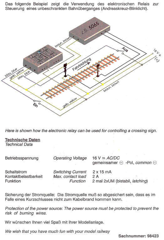

Ich frage mich, wozu möchtest Du noch ein Blinkrelais vorschalten wenn Du schon die Elektronik bei den Andreaskreuzen mit dabei hast? Du schaltest die Zuleitung zu der Elektronik über den Schalter ein und aus, fertig.

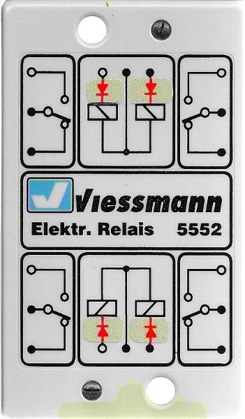

(M)Ein Viessmann 5552: http://666kb.com/i/brsgi56tsohrk7m6k.jpg .
Teil des Waschzettels 5552: http://666kb.com/i/brsgl79pg8o62yryk.jpg .
Hoffe, es hilft.

also, ich möchte das Blinkrails 5065 und den Schalter 5550 miteinander verbinden.
In der Gebrauchsanleitung steht das man es mit dem Relias 5552 verbinden soll.
Ich möchte nur wissen ob das mit den Blinken auch dann funktioniert wenn man das Blinkrails 5065 und den Schalter 5550 miteinander verbindet.

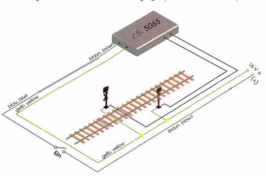

Sowas? http://666kb.com/i/brsjg6pm43cg2ps0c.jpg .

Also, per Hand (mein #4) müsste schon gehen .
aber wie Du es an einander stöpselst?
