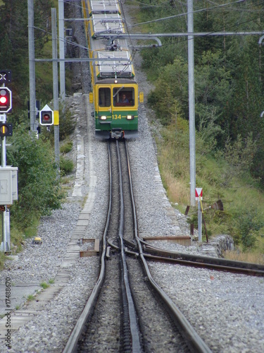

Doch doch Tom, das Märklingleis ist vorbildgerecht. Mit dem "Draht in der Mitte" schmeichelst Du dem System aber sehr. Das Märklin-Vorbild würde ich ganz woanders suchen, zum Bleistift hier:
http://t1.ftcdn.net/jpg/00/17/48/86/400_F_17488...CKs0PuzWv78iusrp.jpg
Gruß, Olaf (...der ich bis 1991 auch noch Märklinist war und dann zufällig einen piccolo-Katalog in die Hände bekam. Es folgte dann eine "Entscheidung" binnen zwei Tagen!)
