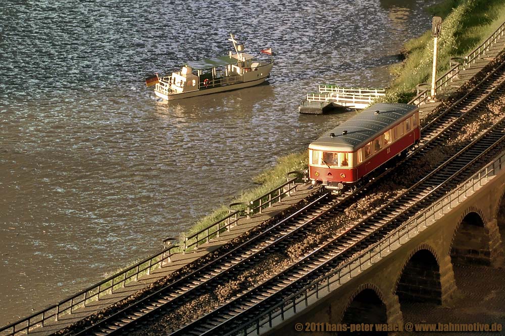

und dieser hier (Miniatur-Elbtalbahn in Königstein; Methode Raufasertapete):
http://www.bahnmotive.de/modell/vt137_koenigstein_230211_2_c_b1000.jpg
http://www.drehscheibe-foren.de/foren/read.php?10,5273732
