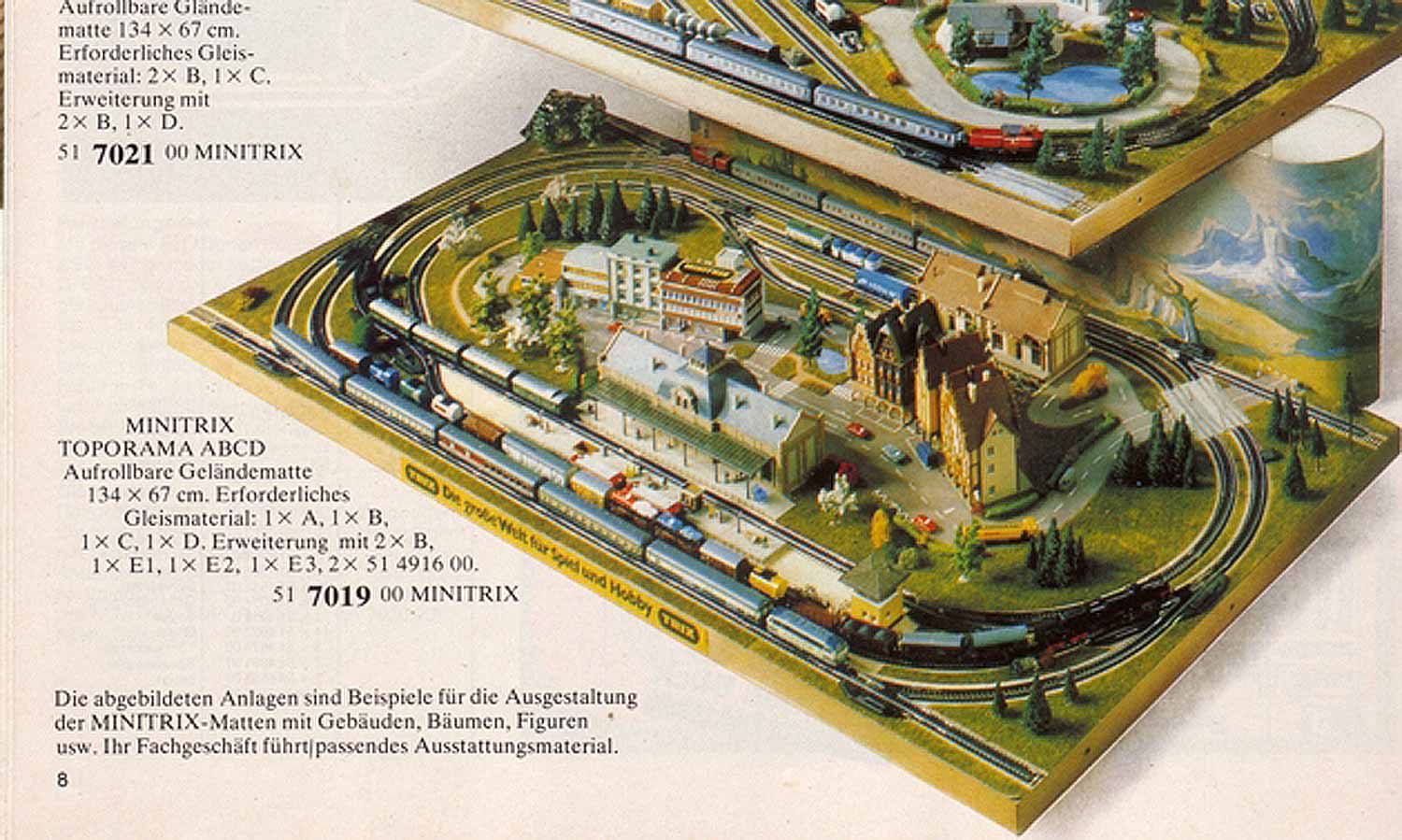

in alten Minitrix-Katalogen (und Gleisplan-Heften) gab es Gleispläne für "Toporama"-Anlagen, die hatten in etwa deine Wunschgröße und waren kombinierbar ...
... ein Beispiel : http://666kb.com/i/at1vbyt3lv92qdpjl.jpg
Hallo Marc,
eigentlich wollte ich analog fahren, da meine fünf Loks halt analog sind.
Bzgl. des Gleisplans hab ich halt Hoffnung, dass ich auf einem bestehenden groben Gleisplan aufsetzen kann.
