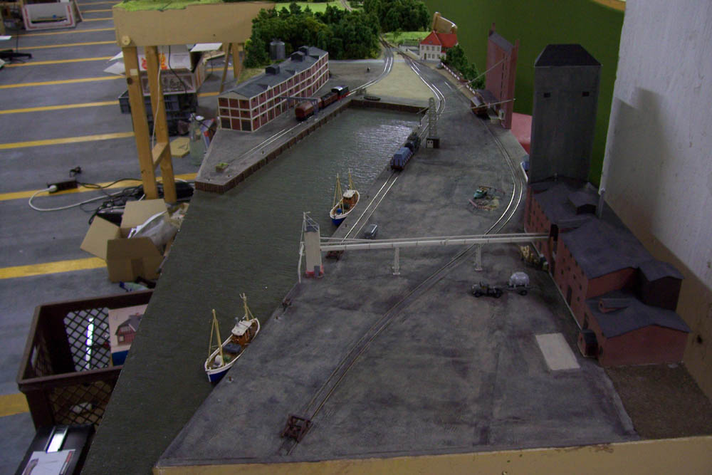

ich habe meinen Binnenhafen wie folgt gebaut:
Hafenbeckenwände:
aus Geschenkwellpappe mit einer Abdeckung aus Balsaprofil
Poller:
alte Minitrixpuffer
Dalben:
Schaschlikspieße
Wasser:
Graugrün gestrichene Korkplatte mit 2-3 Überzügen aus Glanzlack. Die Löcher der Korkoberfläche bilden dann die Wellenschatten.
--> www.hnk-kn.de unter Menüpunkt OFLAG

dann will ich auch noch mal:
Baustelle Orth:
http://666kb.com/i/bp61xmtr2mg62wqtg.jpg
Der Kai wird aus der Artitec-Spundwand entstehen (Nachbarmodul), hier wurde versucht, mit Gips und kleinen Steinchen in der Waschbetonmethode eine aus Feldsteinen gemauerte Wand nachzubilden.
Das Wasser wird wieder Krepppapier, Farbe und Klarlack werden.
Fast fertig:
http://www.fehmarnbahn.privat.t-online.de/Bilder/anl_gf.jpg Fährhafen Großenbroder Fähre
http://www.fehmarnbahn.privat.t-online.de/Bilder/Anl_FS2.jpg Fährhafen Fehmarnsund
fertiger Hafen von Burgstaaken:
http://666kb.com/i/bqa39xpltvncv92uq.jpg
Auch hier wieder Artitecspundwände und viel Eigenbau...
