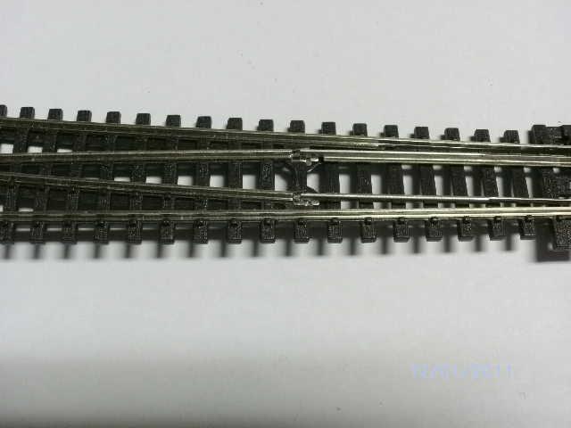

Zuerst mal die Unterschiede
Alte ( links) und neue (rechts) Peco Weiche von oben

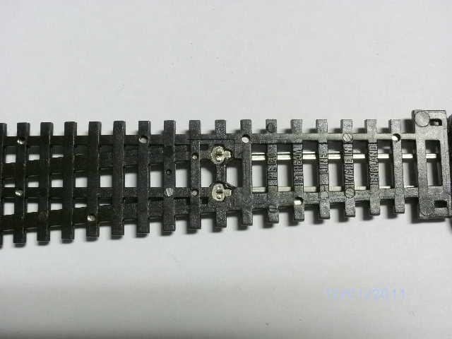

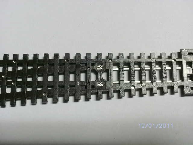

Hier schon zerlegt, um die Problematik des Gelenks zu zeigen.
Ansicht von unten, Stellschwelle ganz links, wie es sein soll. man sieht hinter der Stellschwelle den kleinen Spalt zur nächsten Schwelle. Um dieses Mass kann die Stellschwelle und damit die Backenschienen verrutschen.
http://666kb.com/i/bq2vu0t7ck65nu0dl.jpg
Jetzt ist die Schwelle nach rechts gedrückt. Durch die Kontur der Stellschwelle kann diese auch ein bisschen hakeln beim Umschalten.
http://666kb.com/i/bq2vwtmvuacxj5ppl.jpg

Ansicht von unten - Gelenk der Backenschiene - Stellschwelle sitzt richtig.
http://666kb.com/i/bq2w1x8oj8he0isfd.jpg
Gelenk der Backenschiene - Stellschwelle sitzt falsch.
http://666kb.com/i/bq2w3kxp560kti25l.jpg
Als Vergleich das Gelenk der "alten" Peco Weiche von unten.

Ich hab, wie bei den alten Weichen die Feder entfernt und das Abdeckblech etwas verändert, damit dieses die Fixierung der Stellschwelle übernimmt
Benötigtes Werkzeug:
guten Seitenschneider, Schlüsselfeile, Bastelmesser, Flachzange.
Dauer ca 3-5 Minuten. ( OK, beim ersten Mal vieleicht klitzeklein bisschen länger   )
Mit dem Messer die Stellschwelle nach leicht nach vorne (zum Weichenherz) drücken und direkt hinter der Stellschwelle eine Markierung anreissen.
https://666kb.com/i/bq2vu0t7ck65nu0dl.jpg
https://666kb.com/i/bq2vwtmvuacxj5ppl.jpg
Ansicht der Backenschiene von oben, Gelenk der Backenschienen, Stellschwelle sitzt richtig
https://666kb.com/i/bq2vy5f1ppjuy1x7t.jpg
und hier ist die Stellschwelle nach hinten gerutscht.
https://666kb.com/i/bq2vzp6vdwknw0f3d.jpg
https://666kb.com/i/bq2w1x8oj8he0isfd.jpg
https://666kb.com/i/bq2w3kxp560kti25l.jpg

Das nach oben stehende Blech direkt über der Stellschwelle anreissen. Das ergibt die Schneidemarkierung.
https://666kb.com/i/bq2wn8cl4wn4u25wp.jpg
https://666kb.com/i/bq2woca9b7ywg8dwp.jpg
und an der Markierung abschneiden. Der Knipex hat damit überhaupt keine Probleme, das Blech ist sehr weich.
https://666kb.com/i/bq2wqi6m4cv7x7ckp.jpg
so sieht es danach aus.
https://666kb.com/i/bq2wscm7orvyf7qeh.jpg
Beidseitig die Ecken bisschen schräg schneiden, damit die Backenschienen später genug Platz haben.
https://666kb.com/i/bq2wtzejx394grckp.jpg
https://666kb.com/i/bq2wuort66blqyand.jpg
Danach sollte es so ähnlich aussehen
https://666kb.com/i/bq2wvs2wdth16yo2x.jpg
Vorderseite (zur Stellschwelle hin) mit der Schlüsselfeile entgraten, damit die Weich nicht hakelt.
https://666kb.com/i/bq2wxoxowcjksgkmh.jpg
Blech mit den hinteren beiden Haltenasen wieder in die alten Halter einbauen, Haltenasen wieder umbiegen - fertig.
Von oben kann man fast keine Änderung erkennen.
https://666kb.com/i/bq2wzcw0hd40512ll.jpg
