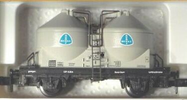

Bei Schott in Mainz standen früher Ucs Silowagen mit Quarzit aus Usingen,
so etwa http://www.leipzig-projekt.de/NDBPics/Arnold/4515-30.jpg
Aus meiner Erinnerung kommen meistens der Sand und Soda mit der Bahn und die anderen Zuschlagstoffe in kleineren Mengen mit LKW in Big Packs oder Säcken.
