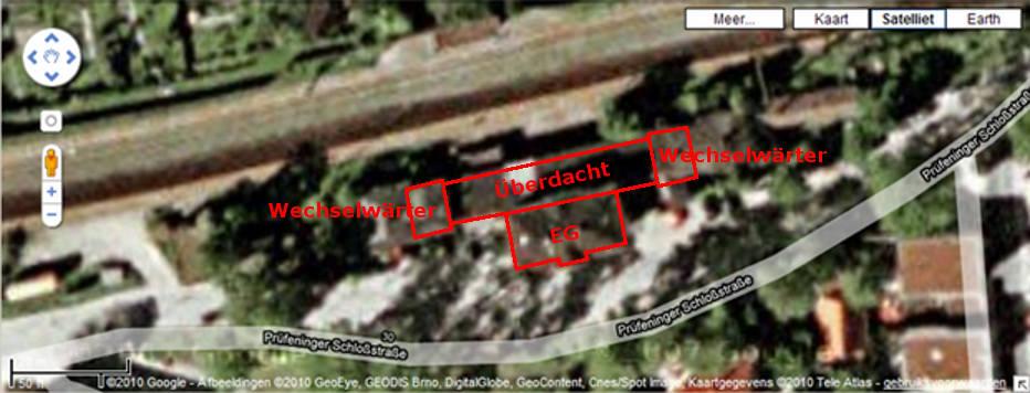

Hallo Matthias,
>Zwischenspiel<
(1.)
Auch mir passiert dummes. (Ich entstamme dem Baugewerbe und mache mir keine Gedanken über irgend ein gewähltes Raster - die kommen wie sie kommen.) Ich habe mir überhaupt keine Gedanken über das Raster in den (Planungs) Bilder gemacht. Es stellt sich jedoch nun heraus (dank deine Fotos), das die Pl.bilder (oder besser: die .jpg) in die Breite gestaucht sind.
Das Raster sollte wohl Quadratisch sein. Die Anlage ist geräumiger.
(2.)
Meine Analyse der MIBA Stellwerks Reporte (in meine Wörter):
1 Hebelbank bekommt 1 Kopf des Bahnhofes (oder den ganzen Bhf). Will heißen: Einfahrt- und Ausfahrtsignale (und Weichen, und ...) eines Bhf-kopfes werden von 1 (einer) Person überwacht. "Mein" Stellwerk überwacht {Sicherungssignale zu W1 und W2} {Einfahrtsignal} - W1- ... - W6 - P2 - Hauptsperrsignal.
(3.)
Du wünscht dir jetzt in einer EDIT (ziemlich frei) EDIT END erfundener Situation so (Hauptbahn) Vorbild-mäßig wie nur möglich zu arbeiten. Und da hackt es. Das Block- / Abzweigsignal = Einfahrtsignal zum Bhf.
E D I T
Wie immer: "nur was es nicht gibt ... ".png)
Epoche I, Bayern.
EJ-Archiv III/95: Bayern-Report Band No. 3. Gleispläne und Streckengeschichte.
Ostbahn: Nürnberg - Neumarkt (1.12.1871) - Seubersdorf (15.5.1873) - Regensburg (1.7.1873).
>> Wiki ( http://de.wikipedia.org/wiki/Donautalbahn_%28Bayern%29 ):
>> Staatsbahn: Ingolstadt - Regensburg (1.6.1874).
Bild 116 (= Gleisplan "Station Prüfening"):
Also: Anfangs 2x eingleisiger Strecke bis Regensburg, später 1 + 1 ==> (ab Prüfening) zweigleisiger Strecke.
Im Gleisplan ist der Station (eingleisiger Strecke) ganze 3 Gleisen, 2 Bahnsteigen und 2 + 2 Weichen reich. 0 (Nul) Güteranlage. Warum da soviel Raum für "Wechselwärter" war? http://666kb.com/i/bnqkuffr96o4dlkjj.jpg Entstammt: http://maps.google.de/maps?f=q&source=s_q&...671&t=h&z=17 .
Tsja. Leider gegenüber "Weyersbühl", wurde dann diese Strecke (der mit Bhf) zweigleisig, während die Strecke nach Ingolstadt eingleisig blieb (dafür ein Haltepunkt bekam).
E D I T - E N D
Aber: wegen (1.) ergibt sich doch etwas Luft zwischen W3 und W5.
"Spielen wir mal", dass es Signale zwischen W3 und W4 gibt.
>Zwischenspiel Ende<
- Neues Strecken / Abzweige Überwachungs-stellwerk "errichtet".
- Ganzer Bhf wird von deinem #0 Stellwerk IV überwacht.
Achtung Durchrutschweg! Abstand W2 <==> Abzweigsignal bitte max. möglich darstellen.
Lg aus NL,
StaNi
