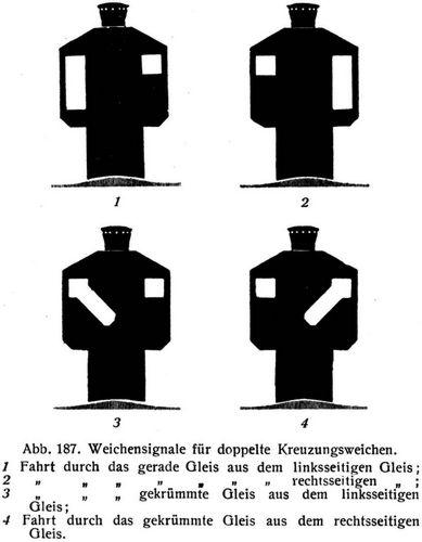

beim Freiherrn v. Röll gefunden:
"Weichensignale für doppelte Kreuzungsweichen"
http://images.zeno.org/Roell-1912/I/389-500/Ro100239.jpg
aus http://www.zeno.org/Roell-1912/I/Ro100239
Viele Grüße ÷ Udo

Hallo StaNi,
das ist wohl richtig, aber er beschreibt hier in dem von mir verlinktem Artikel die Laternen des deutschen Signalsystems.
Viele Grüße ÷ Udo
Hallo Udo R,
hast recht, aber:
bitte,  b i t t e , vollständig Zitieren:
Seit längerer Zeit werden auch auf den früher preußisch-hessischen Bahnen bei der Parallelschaltung der doppelten Kreuzungsweichen mehrere Bauarten für die Ausrüstung dieser Weichen  mit nur einer Laterne
                                                                 versucht.
Die eine davon ist der vorstehend beschriebenen bayerischen und schweizerischen Form ähnlich, die andere geht davon aus, zur Kennzeichnung der Fahrwege keine andern Signalbilder zu benutzen als die Signale 12 und 13 a. Es wird diesen Signalen nur noch ein Unterscheidungszeichen zugefügt, das anzeigt, für welches der beiden in der Kreuzungsweiche sich schneidenden Gleise das W. gilt. Bei der Parallelschaltung ist, wie bereits bemerkt, an jedem Ende der Weiche stets ein gerades und ein gekrümmtes Gleis für die Einfahrt geöffnet. Bei einer der beiden Einfahrten ist daher die Lage de Weichenzungen am anderen Ende der Kreuzungsweiche  derart, daß ein Fahrzeug, das die Einfahrt benutzt, eine Weiche auffährt. Diese Einfahrt ist daher nicht gestattet. Das Unterscheidungszeichen bei den Signalen 12 und 13 a dient nun dazu, die nicht gestattete Einfahrt zu bezeichnen. Die Abb. 187 zeigt ein solches W.
