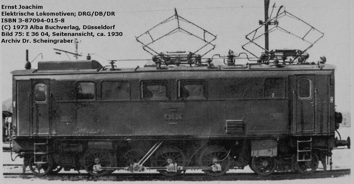

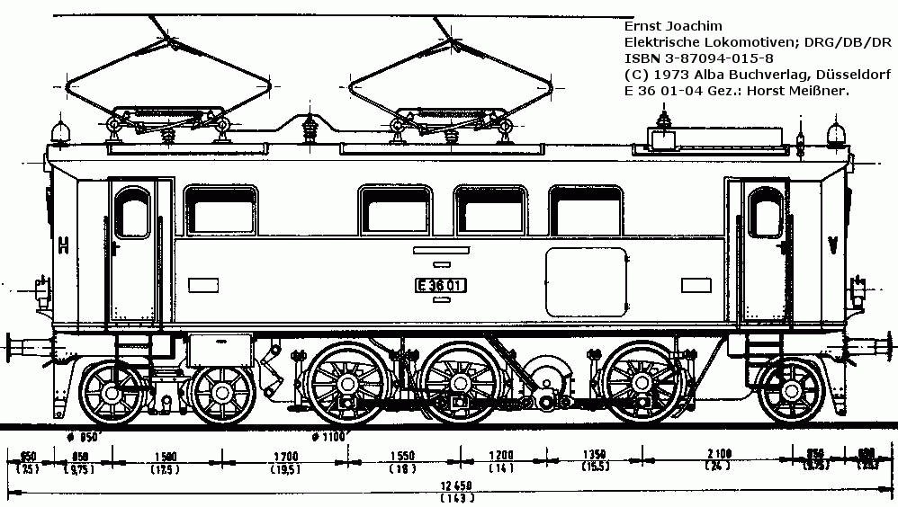

Leider wenig Aufschlussreich, aber wer weiß?
Skizze Seite H-V: http://666kb.com/i/bn45wh8omdowo8c9r.gif
Bild Seite V-H: http://666kb.com/i/bn45u6tw91g5hcu1r.jpg
Zu EP 3/6 20 ... (23. April 1916 - Mitte der zwanziger Jahre)
(Ernst Joachim; Elektrische Lokomotiven; DRG/DB/DR):
Die ... Heizkessel ... mußten ... ausgebaut werden. Nach der erneuten Aufnahme des Betriebes kamen keine Heizkessel mehr in die Lokomotiven, sondern während der Heizperiode wurden für die Zugheizung Dampflokomotiven der Baureihe Pt 2/3 ... nur mit Heizer besetzt, in die Züge eingestellt, bis Mitte der zwanziger Jahre die elektrische Einheitszugheizung eingeführt ...
