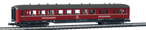

ich bin auf der Suche nach zwei beweglichen Trittstufen für den Roco Speisewagen 2268 A bzw. 24238. Desweiteren bräuchte ich auch eine Kupplungsabdeckung und ein Foto von der Dachoberseite, wie die Lüfter gesteckt werden. Danke schon mal im voraus!

hat keiner den Wagen und kann von oben mal ein Foto machen?

Hallo Rainer,
ein Foto ist gerade nicht möglich, aber die Lüfter werden immer auf den kürzesten Weg
nach außen zeigend gesteckt - ich hoffe, das ist verständlich.
Ansonsten liefere ich das Foto morgen gerne nach.

Hallo Uwe,
heisst das, dass die Lüfter nicht möglichst mittig auf dem Dach angeordnet sind? Da die Löcher in Längsachse zum Dach seitlich versetzt sind, muss der asymmetrische Einsatz also so weit wie möglich nach links bzw. rechts zeigen, oder?

Hallo Rainer,
genau so habe ich das gemeint..png)

Hallo Uwe,
also auf den Fotos habe ich den Eindruck, dass die Lüfter mal so und mal so drauf sind. Ausserdem scheinen bei manchen keine drauf zu sein. Ein Foto vom Original Roco-Modell wäre vielleicht doch nicht schlecht!

Hallo Rainer,
Foto kommt...
Keine Lüfter mehr über dem Speiseraum haben die Wagen in den
1970er Jahren, zu dem Zeitpunkt haben sie auch Gummiwülste erhalten.
Der Roco-Wagen stellt eine frühere Variante dar und hat ja auch noch
Faltenbalgübergänge.

Hallo Rainer,
hier ist endlich das Foto.
