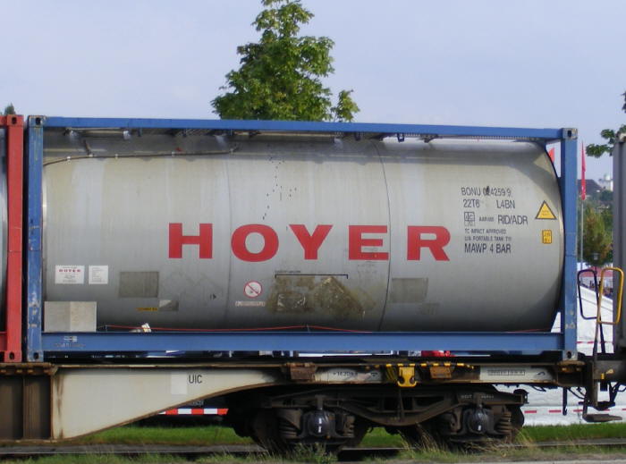

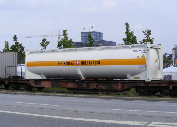

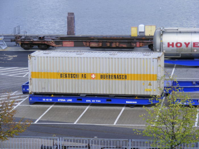

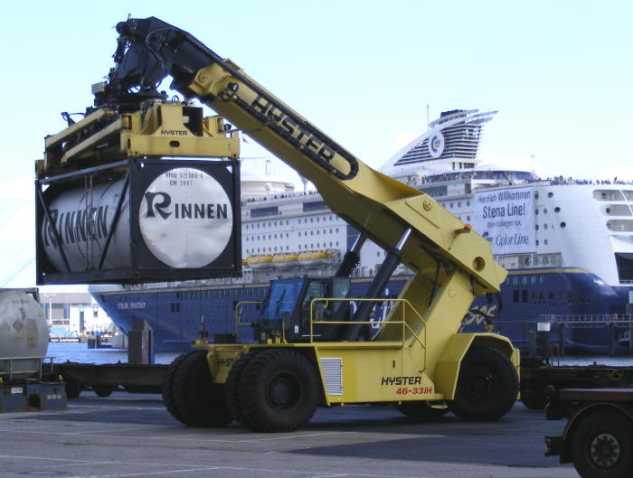

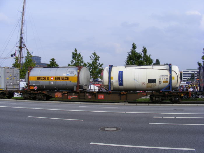

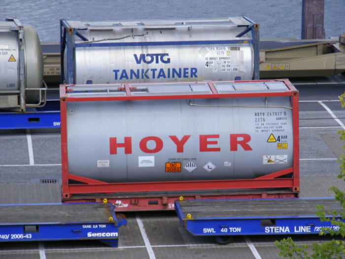

Ich hab hier mal ein paar Exemplare aus Kiel rausgesucht. Eigentlich sehen die alle so aus, wirklich verschmutzte Exemplare hab ich hier noch nie gesehen.
http://666kb.com/i/bmu7dy7ilftiwje3x.jpg
http://666kb.com/i/bmu7gcu6as120rn71.jpg
http://666kb.com/i/bmu7gq0yiyvsvqwj1.jpg
http://666kb.com/i/bmu7hgsjthq2ydbn1.jpg
http://666kb.com/i/bmu7l9om8crb530h9.jpg
http://666kb.com/i/bmu7mc4enekizt4bx.jpg
Ältere Exemplare erkennt man eigentlich am ehesten daran, daß der Lack ETWAS verblasst ist und ein wenig ausgebessert wurde.
