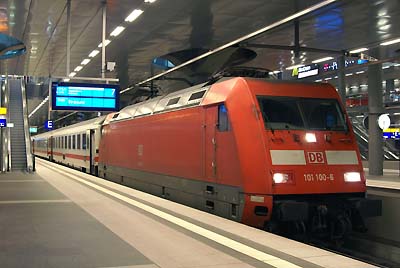

findest auch in Berlin, das gehört so :D

So eine Art Oberleitung ist nicht "seltsam". Das ist schlicht eine Stromschiene, findet man ebenso in Paris wie auch in Berlin und anderswo...

Und das ganze benötigt man, wenn das Lichtraumprofil im oberen Bereich eingeschränkt ist, so dass keine normale Oberleitung hinpasst. Ober wenn der Architekt sein Bauwerk durch eine normale Oberleitung verschandelt sieht, wie im Berliner Hauptbahnhof.
