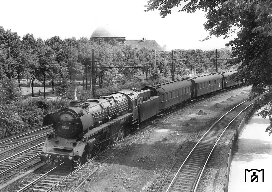

05 003 mit F-Zug mit Hecht als erstem Wagen:
http://www.eisenbahnstiftung.de/images/bildergalerie/2304.jpg
sowie 05 001 ebenfalls mit F-Zug mit Hecht als erstem Wagen:
http://www.eisenbahnstiftung.de/images/bildergalerie/1861.jpg
Nach meinen dürftigen Kenntnissen müsste es sich um einen 1./2.-Klasse-Wagen handeln. Den hatte Christian im Ausgangsbeitrag ja schon als sein eigen benannt (auch wenn es da im Detail wohl zu Abweichungen zur Version von 1954 auf den Fotos kommen dürfte).
Bin selbst etwas überrascht über den Hecht auf den Fotos. Kann natürlich sein, dass die dieselbe Wagengarnitur zeigen, es liegen ja nur etwa 3 Wochen zwischen den Bildern.
