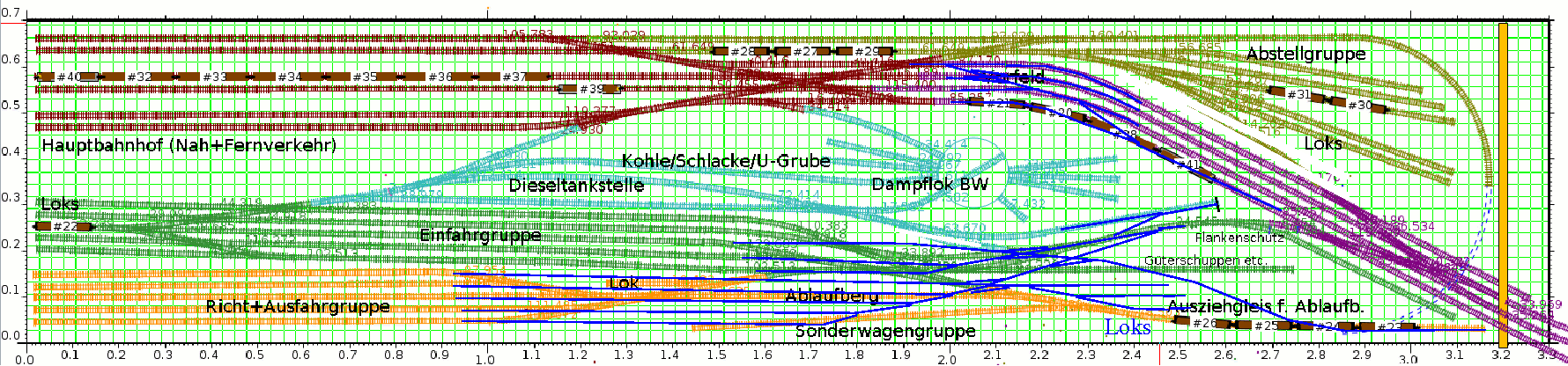

ich plane gerade meine Spur N Anlage und würde gerne eure Meinung zu meinem ersten Konzept hören.
Platzangebot:
Es steht eine Nische mit ca. 4,3m Länge unterhalb einer Dachschräge zur Verfügung.
Da die Anlage fast an der Wand stehen wird, soll die Anlagentiefe max. 70cm betragen. Die Nische
ist allerdings noch durch einen Trägerbalken unterteilt, sodaß links davon ca 3,2m und rechts ca. 0,9m
Nutzlänge vorhanden sind. Der Balken "verbraucht" ca. eine Tiefe von 40cm, sodas man an der Anlagenvorderseite einen ca. 20cm breiten Verbindungsstreifen hat.
Die feststehende Anlage soll in sinnvolle Module unterteilt sein, damit man sie auch mal zerlegen und ggf. transportieren kann.
Zum Erweitern des festen Anlagenteils soll die Möglichkeit bestehen, kleine Erweiterungs-Module anzuschliessen, die man je nach Bedarf und Lust quer durchs Zimmer aufbauen und natürlich wieder abbauen kann. (Die Erweiterungs-Module können dabei eine andere Epoche darstellen als der feste Anlagenteil, ggf. abgeteilt durch Tunnelportal etc.)
Konzept/Thema:
Der feste Anlagenteil in der Nische soll nach Möglichkeit beinhalten:
- Hauptbahnhof als Kopfbahnhof mit mind. 5 Gleisen für Nah+Fernverkehr. Mind. 2 Gleise mit einer Nutzlänge von 130cm (8teiliger ICE bzw. 6 26,4m Wagen + 2 Loks).
- Rangierbahnhof als Kopfbahnhof mit Ablaufberg, bestehend aus Richt+Ausfahrgruppe (mind. 4 Gleise) und Einfahrgruppe (mind. 2 Gleise). Maximale Güterzug-Länge ohne Lok soll ca 100cm sein.
- kleiner Güterbahnhof (ggf. Freiladegleis, Güterschuppen, Post?)
- angebunden an eine 2gleisige Hauptstrecke und 2 Nebenbahnen (ggf. eine davon S-Bahn).
- Hauptbahnhof-Vorfeld mit (kleiner) Abstellgruppe (Personenwagen + Loks). Ggf. sollem im Vorfeld auch einfahrende Züge warten können.
- Hauptbahnhof an einer Schatten-Abstellgruppe angebunden (eine Ebene tiefer).
- kleines Dampflok-BW mit Drehscheibe.
- ggf. kleines E-Lok BW mit Schiebebühne. Falls nicht möglich vom Platz her, soll es ein "Schatten" E-Lok BW geben, ggf. zusammengelegt mit der Schatten-Abstellgruppe.
- Tankstelle für Diesellok.
- Da ich mich nicht nur auf eine Epoche beschränken will, soll folgender Trick angewendet werden: die Anlage soll in Epoche V liegen, wobei sich die Gleisanlagen aus früheren Epochen entwickelt haben (bzw. immer noch so sind wie in Epoche IV oder III) und man das auch sehen darf. Somit können auch viele DKW und auch Dreiwegweichen verwendet werden. Zudem soll ein Bahn-Museum (in Form des Dampflok-BW) dargestellt werden, sodaß auch Züge aus den Epochen I bis IV als Sonderzüge fahren können.
- Landschaftsmäßig soll die Anlage im Voralpenraum angesiedelt sein, am besten in einem fiktiven Dreiländereck Deutschland-Österreich-Schweiz (-> SBB + ÖBB Rollmaterial).
- Da ich hauptsächlich am Betrieb interessiert bin, kann Landschaft und Gebäude auch als Kulisse dargestellt werden. Große Flächen des knappen Platzangebots sollen nicht durch statische Landschaft verbraucht werden.
- Wunsch: ein CarSystem Linienbus soll den Hauptbahnhof anfahren. Dabei reicht es, wenn der Bus aus einer Unterführung kommt, die Haltestelle, gelegen längsseits eines Bahnsteigs, anfährt und dann wieder in einer anderen Unterführung verschwindet.
Als Gleismaterial soll Peco Finescale Code 55 verwendet werden. Die kurzen Weichen sind zu vermeiden. In diesem ersten Plan sind hauptsächlich die langen Weichen verbaut, ab und zu auch eine mittlere Weiche. Die ein oder andere Weiche werde ich auch selber bauen, sodaß auch ungewöhnliche Weichenformen möglich sind. In dem Plan ist eine einseitige DWW und 2 zweiseitige DWW verbaut.
Es ist klar, das der Gleisplan bei den bestehenden Platzverhältnissen und Anforderungen ziemlich kompakt wird. Viel Platz für Landschaft und Gebäude wird nicht bleiben. Dafür kann man aber viel Betrieb machen.
Ich habe versucht, die Erkenntnisse aus dem Buch "Vorbildliche Modell-Bahnhöfe / Alba-Modellbahn-Praxis - Band 6" anzuwenden. Natürlich muß man aber auch den ein oder anderen Kompromiss eingehen.
In diesem Gleisplan habe ich versucht, die Anforderungen auf der Fläche von 3,2 x 0,7m (linke Nischenseite) unterzubringen. Auf der rechten Nischenseite kann zum Beispiel untergebracht werden: Abfahrt in Schattenbahnhof, kleines Dorf, Anschluß für Erweiterungsmodule.
Beschreibung des Gleisplans (jeweils von links nach rechts):
http://tom.ist-im-web.de/spurn/gleisplan-vorstudie.gif (ca. 180k)
- Orange: 5gleisige Richt+Ausfahrgruppe (liegt in einem leichten Gefälle). Kleines Lok-Wartegleis für Lok zum Nachdrücken von liegengebliebenen Wagen). Ablaufberg. Eingleisige Sonderwagengruppe, für Wagen die nicht abgerollt werden dürfen. Ziehgleis für Ablaufberg, kann min. die Hälfte des längsten Güterzuges + Rangierlok aufnehmen.
- Grün: 5gleisige Einfahrgruppe+Umfahrung. Über die Weichenstraße links kann jeweils in das BW gefahren werden (ggf. Sägefahrt nötig). Die Stumpfgleise links (außer dem mittleren) können auch als Lok-Wartegleis verwendet werden. Die Einfahrgruppe ist so angeordnet, das von jedem der 5 Gleise direkt das Ausziehgleis für den Ablaufberg erreicht werden kann. Das rechte, gerade Stumpfgleis kann einen Güterschuppen versorgen. Über die Bogenweiche, die als Flankenschutz dient, kann der Rangierbahnhof von der 2gleisigen
Hauptstrecke und einer Nebenstrecke direkt angefahren werden.
- Cyan: Diesel und Dampflok-BW (bzw. Bahn-Museum).
- Braun: Hauptbahnhof. Die beiden mittleren Gleise für Fernverkehr (6 26,4m Wagen + 2 Loks), die restlichen 4 Gleise für Nahverkehr und kürzeren Fernverkehr. Die Weichenstraße vor dem Hauptbahnhof erlaubt es, jedes Bahnsteiggleis aus jedem Vorfeld-Gleis anzufahren.
- Violett: Bahnhofs-Vorfeld. Hier können ggf. Züge warten auf die Einfahrt in den Hauptbahnhof oder auch Personenwagen (kurzzeitig) abgestellt werden. Alle 4 Gleise des Vorfelds können von der 2gleisigen Hauptstrecke direkt angefahren werden. Die mittleren 2 Gleise sind die Hauptstrecke, die beiden äußeren Gleise sind jeweils die Nebenstrecken.
- Olivgrün: Abstellgruppe für (Personen-)Wagen und Loks. Zudem Anbindung an die Schatten-Abstellgruppe. Verbindungsgleise zwischen den Weichen können auch zum Abstellen von Wagen verwendet werden. Die Wagen werden entweder direkt durch die Zuglok aus dem Bahnsteiggleis in die Abstellgruppe gedrückt, oder eine Rangierlok zieht die Wagen vor, umfährt die Wagen und drückt sie dann in die Abstellgruppe.
Eine Idee wäre noch, die linke Weichenstraße in der Einfahrgruppe des Rangierbahnhofs durch ein E-Lok BW mit Schiebebühne zu ersetzen. Aber vermutlich wird der Platz für das BW nicht reichen bzw. so eine Kombination beim Vorbild nicht vorkommen?!
Als Alternative noch ein zweiter Gleisplan, in dem die Einfahrgruppe weiter nach rechts verschoben ist. Das Ausziehgleis für den Ablaufberg ist dann nur per Sägefahrt zu erreichen.
http://tom.ist-im-web.de/spurn/gleisplan-vorstudie2.gif

Viele Wünsche zusammengeballt, Kritik dazu habe ich nicht.
Eigentlich gar keinen Kritik, ich würde selber auch ungefähr so planen. Nur eine Bemerkung am Rande: die maximale Zuglänge ist rund 1,10, ist m.E. etwas kurz, ich hätte gerne etwas längere Züge unterwegs, ist aber deutlich Geschmackssache.png)

schön aber ich schliesse mich der Kritik an 1,1 m an / zu kurz und kipp bitte alles aus der unsäglich unnatürlich wikenden Parallele!

wie Rudolf in #1 schon schrieb: Geschmackssache.
Das Vorfeld samt BW und "Rest" finde ich so nicht schlecht, aber die Gleislängen (v.a im Bahnhof) wären mir viel zu kurz... Allerdings weiß ich momentan auch keinen Rat, wie man mehr "Länge" simulieren könnte. So wie gezeichnet würde ich den Bahnhof an sich eher weglassen und versuchen, da einen leistungsfähigen Schattenbereich, in dem man die Bahnhofsaufgaben erledigen kann, einzuplanen. Aber die Zufahrt?!?
Was mir auf die Schnelle aufgefallen ist: das kleine orange Lokgleis für die Nachdrücklok sollte meiner Meinung nach besser in die andere Richtung führen, also parallel zum Ablaufberg liegen; so wie jetzt braucht man immer eine extra Sägefahrt.
Ein "ähnliches" Gleis (Lokwendegleis) geht mir auch in der oliven Abstellgruppe ab, am besten gleich nach der DKW -- in EpIII wäre sowas bestimmt so abgelaufen: Lok aus dem Bahnhofsgleis raus ins Wendegleis, runter Richtung BW, beim Rangierbahnhof nochmal wenden und ab ins BW...
Und dann noch die Parallelen zur Anlagenkante...Hmmm

Ich bin jetzt nicht ins Detail gegangen. Aber auch so sehe ich einen grandiosen, gigantischen Plan. Schön, wenn du die zeitlichen, finanziellen und intellektuellen Ressourcen hast, das Ding zu bauen und zu betreiben.
Mich selbst würde der im Plan eingebaute Gigantismus langfristig um den Verstand bringen. Mit "Gleise kaufen und verlegen" ist es ja nicht getan. Das Ding will auch bedient werden, lies: Wie willst du das Monster steuern? Dieser Frage musst du dich vor dem ersten Sägenschnitt stellen. Zu viele Anlagen sind im ewigen Rohbaustadium stecken geblieben.

ja, aus meiner eigenen Erfahrung stockt so ein projekt gerne mal nach der Rohbauphase.......ich selbst kämpfe zzt. am Übergang Rohbau - Fahren, das ist dann noch mal ein Brocken.
Ich für mich hab für ein evtl. kommendes (hoffentl nicht) prjekt gelernt:
Weniger ist mehr
PS: Schon mal versuche mit dem Ablaufverhalten von versch. Güterwagen gemacht (Trockenübung) Nicht dass das eine böse Überraschung gibt, denn ich denke die Wagern machen alle das was sie wollen.... jeder für sich anderes verhalten..........

Auf mich wirkt es etwas, als ob auf Teufel komm raus ein Rbf in die Plan gequetscht werden sollte. Damit Einfahr- und Richtungsgruppe einen effizienten Betrieb ermöglichen, müssen diese hintereinander liegen. Eine versetzte Anordnung führt das Prinzip des schnellen Wagendurchsatzes - was ja gerade der Grund für diese eigenen Gleisgruppen ist - ad absurdum.
Anlagen in der Größe haben beim Vorbild eigentlich keine getrennten Aus und Einfahrgruppen, sondern einen Schwung Gleise mit Ablaufberg an einem (oder manchmal sogar an beiden) Ende. Diese Gleise können freizügig für Einfahren, Zugbildung, Ausfahren benutzt werden. Oft sind auch ein Teil der Gleise Nebengleise, also nur zum Rangieren geeignet und die Güterabfertigung liegt meistens auch gleich mit dran.
Ich würde lieber sowas bauen. Die Betriebs-/Spielmöglichkeiten sind eher noch größer und man erreicht wohl auch größere Gleisnutzlängen.
Ach so:
- Bei den Bahnsteiggleisen hat man typischerweise eine Loklänge vor dem Prellbock noch eine Weichenverbindung.
- Das Gleis sollte vor dem Auflaufberg in der Geraden liegen, sonst kriegt man (beim Vorbild) die Wagen nicht entkuppelt.
Ach so:

Welche These/Meinung solle das Beispiel unterstützen oder widerlegen?
nun, dass man keine Einfahr/Ausfahrgruppen benötigt; zumindest bei kl. bis mttl. Größen
Soweit ich mich erinnern kann hatte das Mü-Laim auch nicht (abgesehen von dem Bündel Richtung Pasing)
Sogar Mü-Nord kann aus einem Bündel der Richtungsgruppe direkt ausfahren

Auf mich wirkt das weder gigantistisch noch gequetscht, da habe ich schon ganz andere Sachen gesehen, die dann aber bejubelt wurden.
Die Länge ist auf jeden Fall bescheiden. Kann man das Ganze nicht diagonal in den Raum setzen? - dann ist auch der Vorwurf mit den "zur Kante parallelen Gleisen" vom Tisch. Das Ausziehgleis für den Ablaufberg würde ich weiterauslaufen lassen, parallel zu den Ein-/Ausfahrgleisen ganz rechts.
Ansonsten sage ich nur: ist ganz nach meinem Geschmack, eine gute Idee, da kann man was sehr Interessantes draus machen. Vielleicht die eine oder andere nicht wirklich notwendige Gleisverbindung rauswerfen und möglichst viele Verzweigungen in das Bahnhofsvorfeld rechts verlagern, vielleicht kannst Du dann sämtliche Gleise auf der linken Hälfte noch ein wenig strecken. Rangier, Ein-und Ausfahrgruppe würde ich evtl. zusammenlegen, könnte ebenfalls längere Gleisabschnitte mit sich bringen.

ich finde den Plan spannend, habe ihn mir jetzt eine kleine Weile angesehen.
Zur Realisierbarkeit: Ist alles eine Frage der Zeit und des (optischen) Perfektionsgrades, der angestrebt wird. Ob einen eine längere Bauzeit frustet oder nicht, ist eine Typfrage.
Ich selbst baue an meiner Anlage (3x4m, U-Form) seit etwa 3,5 Jahren und fertig ist sie natürlich nicht, gleis- und elektrotechnisch wird sie das allerdings in etwa 1 Jahr - 0,5 Jahre vor Plan
. Aber zwischendurch gab's immer wieder wochenlang "Probe"-Betrieb, was mir persönlich den großen Bau-Frust erspart hat. Aber natürlich würde ich mir manchmal wünschen, die Anlage wäre schon "fertig".
Zum Plan selbst: Ich stimme Ralf (in #10) zu: Es ist m.E. nicht unbedingt notwendig, von jeder Strecke in jedes Gleis fahren zu können. Einsparen von Verbindungen verlängern die Bahnhofsgleise. Des Weiteren würde ich die Querverbindungen von rechts unten nach links oben auch bereits im "Vorfeld" in der Kurve anfangen. Das Vorfeld ist m.E. - da es nur aus Streckengleisen besteht - nicht zum Abstellen von Zügen geeignet => kann m.E. damit gekürzt werden.
Die Abstellgruppe würde ich ein wenig aufräumen, die Verbindung von der Nebenstrecke hierhin samt Stumpfgleis würde ich nicht einplanen.
Zum Güterbahnhof: Ich würde auf streng getrennte Ein- und Ausfahrgruppen verzichten, das Güterschuppengleis einsparen (Güterschuppen kann m.E. auch an das "Flankenschutz"-Gleis) und die Zufahrt zum BW andersrum anbinden und so die GBF-Gleise auf vielleicht 5 reduzieren.
Den eingesparten Platz würde ich dem BW zukommen lassen, das in der Form m.E. zu klein ist. Hier würde mir ein BW a la Hamm Pbf vorschweben: langgezogener Rechteckschuppen mit zugehöriger Weichenstraße mit daneben liegender Drehscheibe. Als Drehscheibe würde ich eine kleinere, z.B. die von Peco, einbauen, das spart ein wenig Platz.
Ansonsten: Ich bin gespannt, wie es weitergeht!
Edit: Hab auf die Schnelle mal ein paar Änderungsvorschläge in den Plan reingemalt. Den Ablaufberg würde ich eigentlich - aufgrund der zu befürchtenden Funktionsprobleme - gar nicht bauen.
http://666kb.com/i/blpnbj0j42d7y0r6n.gif

Zum eigentlichen Thema: Das was #15 / Udo verändert hat, meinte ich.
Vielleicht kann man das braune Hosenträger-Gleissegment noch irgendwie besser machen. Der Gleiswechsel vom untersten Einfahtsgleis (über der Drehscheibe) zum obersten Gleis des Hauptbahnhofs besteht schon im Hosenträger im violetten Einfahrtsbereich. Wenn Du die noch weiter ins Vorfeld legst (als Udo dies mittels blauer Übermalung tat) und geschickt durch 2 oder 3 einfache Gleiswechsel ersetzt, hast Du 3 längere Bahnsteigsgleise. Dadurch geht die Länge des Umgehungsbereiches verloren. Das kannst Du dadurch ausgleichen, indem Du den Hosenträger im violetten Bahnhofsvorfeld ebenfalls weiter nach rechts unten legst - also ausserhalb der bisherigen Anlage. Dann kann auch die Zufahrt zu den Gleisen Rangier-Einfahrsgruppe (wo "Flankenschutz" steht) ebenfalls später in die Bahnstrecke einmünden, und Du hast dort ebenfalls eine Entzerrung erreicht.

@Thomas, #21:
Danke für die Erläuterungen! O.k., wenn der Ablaufberg tatsächlich kommen soll, sind meine Änderungsvorschläge aus #15 für den GBF natürlich so unsinnig.
Allerdings würde ich trotzdem die Zufahrt zum BW für den GBF von rechts andersrum legen (und auch eigentlich etwas schlauer als in #15):
http://666kb.com/i/blqdztq4g7mupvtje.gif
In der Ursprungsversion müssen die Loks, die aus dem BW kommen, erst die Strecke zum GBF kreuzen, in "Flankenschutz" warten und dann (logischerweise wieder die Strecke kreuzend) vor den Zug fahren.
Wird die Zufahrt andersrum geregelt, fahren die Loks erst in den Stumpf ohne die Strecke zum GBF zu kreuzen und fahren dann (die Strecken logischerweise kreuzend) vor den Zug. Bedeutet: Die Lok kann unabhängig von den Zugfahrten zum GBF bereitgestellt werden. Nicht kriegsentscheidend, aber doch ein Vorteil, der beim Vorbild typischerweise genutzt wird.

@Thomas, #21:

eins ist mir aufgefallen.
Die Dieseltankstelle ist sehr nahe an der Schlackegrube. Das ist brandgefährlich.
Dies Info habe ich von hier.
Als ich meinen Klein-BW-Plan hier eingestellt habe, war das auch so und ich wurde darauf hingewiesen.
Evtl. legst Du die Tanks in den Bereich der Lokgleise der Einfahrtsharfe.
Gruß, Thomas

ich habe den Gleisplan eine Zeit lang auf mich wirken lassen. Ich schreibe jetzt mal auf - ohne dass ich die anderen Beiträge gelesen habe - was mir durch den Kopf ging.
- Für den Güterschuppen fehlt die Straßenanbindung.
- Gemessen an der betrieblichen Größe der Anlage sind die Dampflokbehandlungsanlagen lediglich auf ein Gleis beschränkt. Mindest ein Zuliefergleis für die Bekohlungsanlage fehlt.
- Von den Gleisen 1 - 4 können Dampf- und Dieselloks nur über Sägefahrten ins BW einrücken. Bei der betrieblichen Größe der Anlage wäre das eigentlich nicht notwendig.
- Um die eingefahrenen Loks aus den Bahnhofsgleisen wieder ausfahren zu lassen, z..B. Einfahrt in BW, wenden auf der Drehscheibe, müssen die Wagen von einer Rangierlok in die Abstellgruppe gezogen werden. Die Gleise der Abstellgruppe erscheinen mir dafür zu kurz.
- Wenn Reisezugwagen aus der Abstellgruppe im Bahnhof bereit gestellt werden, hängt die Rangierlok auf dem Bahnhofsgleis fest.
Helmut
Helmut

Hallo Helmut,
nö, sind keine blöden Anmerkungen. Konstruktive Kritik ist immer willkommen ;)
- zu dem Güterschuppen könnte man durch eine Unterführung gelangen.
- das "Dampflok-Betriebswerk" muß nur für den Museumsbetrieb ausreichen.
- die Abstellgruppe ist hier natürlich ein Problem, einfach zuwenig Platz dafür übrig im Eck rechts oben. Deshalb war die Idee, die Abstellgruppe eine Etage tiefer zu legen.
Ich versuch mal in den nächsten Tagen/Wochen einen aktualisierten Gleisplan zu erstellen, basierend auf den hier gemachten Vorschlägen.

Ich als Laie habe folgenden Eindruck: Sehr viele Gleise auf einem Haufen. Erinnert mich teilweise an die Gleisansammlungen in den Büchen vom Model Railroader bei großen Betriebsstellen. Wie soll der Hintergrund aussehen bei dieser, an die Dachschräge herangerückten Anlage? Wenn ich selber einen kleinen Nebenbahnhof plane, kommen mir 3 Meter immer viel zu kurz vor.....
Christoph
Christoph
wenn man die Bahnhofseinfahrt nach oben und die Abstellgruppe darunter (Richtung BW) legt, könnte es vielleicht klappen. Ob das funktioniert, muss allerdings mit dem Gleisplanungsprogramm verprobt werden.
Auch in einem Museums-Dampf-BW ist ein Großteil der ursprünglichen Anlagen noch erhalten. Die Gleise sind also einzuplanen; in der Durchgestaltung sollte ihnen dann die Stillegung deutlich anzusehen sein.
Und ich stimme meinem Vorredner Christoph zu: Weniger wäre mehr.
Ich habe mich auch mit einem Kopfbahnhof beschäftigt. Wegen der beengten Lage habe ich den Entwurf auch "Bhf. Enge" getauft. Steckt auch voller Kompromisse und fehlenden Auszieh- und Abstellgleisen.
Helmut

nun sind etliche eurer Anregungen in einen anpaßten Gleisplan geflossen. Man verzeihe mir, das ich nicht alles komplett neu gezeichnet habe und das die Gleise deshalb immer noch parallel zur Anlagenkante liegen ;)
Ggf. kann ich auch noch die Maße der Anlage vergrößern, ist aber in diesem Plan noch nicht berücksichtigt.
Die Betriebsabläufe sollten passen, hoffe ich hab jetzt keine allzugroßen Fehler diesbezüglich mehr drinnen.
Variante 1: http://tom.ist-im-web.de/spurn/gleisplan-vorstudie3.gif
Variante 2: http://tom.ist-im-web.de/spurn/gleisplan-vorstudie4.gif
- die Nachdrücklok kann ihrer Arbeit nun ohne Sägefahrt in der Richtgruppe nachgehen.
- die Einfahrt ins (Dampflok-)BW kann nun von allen Kopfbahnhofsgleisen aus ohne Sägefahrt erfolgen, Sägefahrt ist erst innerhalb des BW notwendig.
- mehr Behandlungsgleise für Dampfloks
- Abstell/Wartegleise für Diesel/E-Loks im BW
- Lok kann nun aus einem Wartegleise aus dem BW ohne Sägefahrt in die Richtgruppe fahren.
- in den "unteren" Kopfbahnhofsgleisen Umsetzmöglichkeit eingebaut. Dort sollen die "Museumszüge" halten, und ist dementsprechend < Epoche V. Ggf. könnte man dort auch einen Hosenträger einbauen.
- Abstellgruppe verbessert, Umsetzmöglichkeit für Rangierlok.
In Variante 2 geändert:
- Abstellgruppe verlängert, allerdings keine direkte Einfahrt mehr aus den Streckengleisen (ist das überhaupt notwendig?)
- direkte Einfahrt aus der Rangierbahnhofszufahrt ins BW, Lok muß allerdings die Zufahrt kreuzen, um ins Wartegleis (rechts unten) zu gelangen.
Anmerkungen:
- Strecke I (rechts unten im Bild) ist die Hauptstrecke.
- Strecke II eine Nebenstrecke. Da kein direkter Anschluß an Rangierbahnhof eher nur für Personen/S-Bahnverkehr geeignet. Ggf. aber Post/Stückgüter für den Kopfbahnhof.
- Strecke III eine Nebenstrecke, auf der auch Güterverkehr stattfindet.
- viel Platz für Gebäude ist nicht auf dem Plan. Max. ein in der Mitte durchgeschnittenes EG am linken Anlagenrand, ein kleiner Güterschuppen für Stückgut, kleiner Lokschuppen und kleine (Brücken-)Stellwerke.
- das Umsetzung von Loks auf die verschiedenen Behandlungsgleise im BW erfordert wegen der langen Weichenstraße (links, hellblau), das die Loks immer erst bis ganz nach links in Wartegleis zurücksetzen müssen. Gibts eine bessere Lösung hier?
@34: natürlich ist der Gleisplan sehr kompakt, aber es ist ein Bahnhof und nicht eine Ansammlung von Neben/Hauptstrecken die Kreuz und Quer auf engen Raum verlaufen. Ich denk die Enge in diesem Gleisplan kann man daher vertreten.
@35: die Abstellgruppe neben das BW zu legen ist etwas kompliziert, da werden die 4 Hauptgleise im Vorfeld zu einer S-Kurve. Hab daher in Variante 2 die direkte Zufahrt aus dem Streckengleis gekappt und somit ein paar längere Abstellgleise bekommen. Zudem eine Umsetzmöglichkeit für die Rangierlok.
Alternativ könnte man im Vorfeld die 4 Hauptgleise auf 3 zusammenfassen, das gäbe dann noch ein Abstellgleis mehr.

Nabend,
ich hab noch zwei kleine anmerkungen. Und zwar zum ersten ist das Bw für so ein großen Bahnhof etwas zu klein,ich weiß Platz is knapp,aber man könnte ja vieleicht Bw und die Personwagen-abstellgruppe tauschen.
und zum zweiten würde man das Sonder/Schadwagen behandlungsgleis am Ablaufberg nicht als Bockgleis ausführen sondern bis zu den Richtungsgleisen verlängern (vieleicht mit einer Weichenverbindung vom Ablaufberg her,denn es gibt auch Wagen/Wagengruppen die dürfen über den Berg ablaufen aber sie dürfen nicht auf andere Wagen auflaufen bzw. es dürfen keine Wagen auf sie auflaufen.) und man würde die Wagen von der anderen seite an in die gewünschten Richtungsgleise stellen. Das wäre Rangiertechnich auch die beste Lösung.
Ich hoffe ich konnte dir vieleicht etwas weiter Helfen.
Mfg Br.155
Mfg Br.155
