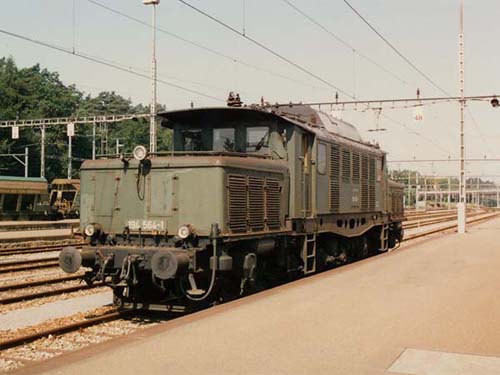

wie ich gesehen habe, hat es neben den österreichischen Varianten der E 94 (ÖBB 1020) auch kurzzeitig eine schweizer Variante gegeben.
Zitat aus http://www.elektrolok.de/Baureihen/194-foto1.htm
Einen kuriosen Einsatz gab es am Ende der Dienstzeit bei der DB. Einige Loks waren von der SBB aufgrund eines Lokmangels angemietet worden. Dabei hatten die Loks einen SBB-Einholmstromabnehmer erhalten. Das Foto zeigt die 194 564 im Bf Bülach am 17. August 1987.
http://www.elektrolok.de/Bilder/pw_db194sbb.jpg
Wurde der zweite Stromabnehmer nur einfach abmontiert oder wurden hier weitere Umbauten am Dach vorgenommen? Hat jemand ein Bild vom Dach dieser schweizer Variante - habe schon wie wild gegoogelt, aber nichts dazu gefunden.

Hallo Ismael !
In der EJ Sonderausgabe E93 / E94 von 1/1990 gibts ein Bild von 194 564 mit
Enholmstromabnehmer !  10.09.1987
(Seite 78 / Bild 104 )

ich glaube nicht so recht, dass die Anordnung des Traggestells und der Isolatoren in dieser Zeichnung korrekt dargestellt ist.
http://www.elektrolok.de/bilder/194_sbb.JPG
Die SBB verwenden BBC Einholmstromabnehmer, diese ruhen normalerweise auf 3 stehenden Isolatoren.

Hallo Ismael,
die BR 194 der DB hatte ja Stromabnehmer mit nur einer Schleifleiste. Daher wurde meist mit zwei Stromabnehmern gefahren. Weiterhin wurde der Stromabnehmer "ungedämpft" an den Fahrdraht gehoben, d.h. durch eine Absperrventil, so will ich es mal nennen, wurde die Druckluft für die Senkfeder ( "Hebeeinrichtung") der Stromabnehmer geleitet. Hat der Lokführer das Absperrventil schnell geöffnet, knallte der/die Stromabnehmer heftig an den Fahrdraht (mächtiger Wackler als Folge). In der Schweiz hat die Fahrleitung einen kleineren "Zickzack". Deshalb sind die Schleifleisten nicht so breit wie in D oder A. Möglicherweise sind die zwei Umstände der Grund für den Umbau der BR 194 (SBB).
Mit freundlichen Grüßen
Hallo Ismael,
ein umfangreicherer (Dach-)Umbau war für den Stromabnehmertausch nicht nötig.
Da die 194 aber mit nur einem einschleifigen Stromabnehmer nicht bertrieben werden durfte, hat man ihn wohl sicherheitshalber gleich mit runtergenommen. So kommt auch keiner auf dumme Gedanken - ein Lichtbogen ist schließlich schnell gezogen... (und man gewinnt außerdem ein rares Ersatzteil für die Schwestermaschinen)
Zum Vergleich: bei derselben Operation am Gläsernen Zug durfte er drauf bleiben - er hatte nämlich einen Doppelschleifer.
danke schon mal für die vielen Antworten - falls vielleicht noch jemand Details oder sogar ein Dachfoto zum Dachumbau hätte, wär das super!
Diese Aussage ist definitv falsch. Es gab bei der DB einige 194 mit Doppelschleifstück! Diese Loks wurden speziell für die Ölzüge im Raum Ingolstadt von der DB umgerüstet.
So ausgestattet waren z.B. die 194 026, 194 062 und 194 192. Die Pantographen der Bauart SBS39 behielten die Loks. Es wurde aber eine Wippe der Bauart DBS54 nachgerüstet.
Es gab auch ein Zwitter: 194 566 hatte zumindest im Jahr 1975 je ein SBS39 und ein DBS54.
