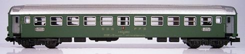

Habe hier 3 Minitrix-Personenwagen, bei denen ich den Verdacht habe, dass sie gegenüber dem Vorbild nicht die massstäbliche Länge haben. Es handelt sich um die Art-Nr 3028 und 3067. Vor allem im Vergleich mit dem Eurofima-Wagen mit der Nr 3106 bin ich etwas ins Grübeln gekommen...
Kann mich da jemand aufklären, bevor ich mich evtl. wieder an einer Börse blamiere?
Gruss Markus

Miss einfach mal nach: Die Vorbildgerechte Länge bei Eurofimas in 1:160 ist 165 mm.

Artikelnummern sind nicht allen geläufig; diese Wagen hier sind gemeint:
http://www.leipzig-projekt.de/NDBPics/Minitrix/13067.jpg
hat LüP von 142mm ; müßte also ~ 22,7m beim Vorbild sein
http://www.leipzig-projekt.de/NDBPics/Minitrix/51-3028-00.jpg 142mm ~22,7m
... wenn man sie mit Eurofimas vergleicht ... dann wären sie gestaucht ...
AL,-me
AL,-me

Gekürzt, denn auch die Schweizer verwenden seit geraumer Zeit (also alles was nach den Schlieren kam) 26,4m lange Wagen. Auch die Ausführung der Drehgestelle sieht nicht gerade nach "state of the arts" aus.

Es gibt eine Schrift SBB Reisezug- und Gepäckwagen
Herausgegeben vom Generalsekretariat SBB
und ist im Buchhandel erhältlich
hier sind die Skizen mit all ihren Massen abgebildet.
Die Wagen haben im Original eine Länge von über 26 Meter!
Die Minitrix-Wagen sind auch sehr betagt!
Gruss Ricola

Dass die Minitrix-Wagen betagt sind, ist mir klar, habe die jedoch im letzten Frühjahr im zusammenhang mit einer ganzen Anlage gekauft. Letzthin hatt eich ein Gespräch mit einem Händler an einer Börse, wo ich ihn auf die gekürzten Wagen hinwies. Er wollte dies jedoch nicht wahrhaben...
Nun habe ich bei der Inventarisierung meines Rollmaterials feststellen müssen, dass ich auch 3 kurze Wagen habe...
Werde wohl versuchen, die Dinger an einer Börse einzutauschen.

Hobbytrain sind viel schöner und masstäblicher. Wenn, dann muss ein Zug mit dem gleichen Material gebildet werden, damit es nicht auffällt. Ein gemischter Zug von verschiedenen Firmen bereitet meistens Probleme, ausser bei gemischten Güterzügen. Warte noch mit dem Tauschen, Lemke/Kato bringen neues Wagenmaterial!
