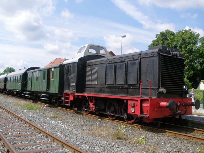

also ich empfehle eine V36 von Minitrix, Artikelnummern 12625 u.12632. Dürfte wunderbar auf die besagte Nebenstrecke passen. Ich zitiere mal aus dem Wikipedia "Die V 36.1, .2 und .4 wurden sogar im Wendezugdienst vor und hinter Reisezügen eingesetzt."
Diese schöne kleine Lok hat eine Digitalschnittstelle u. der Dekoder lässt sich einfach einstecken.
http://www.trix.de/service/et/pdfmac.php?artike...p;cl=sparepartslists
Gibt's momentan in der Bucht: http://cgi.ebay.de/Minitrix-12625-Diesellok-BR...;hash=item20b1b26438
So, dann viel Spass beim fahren
http://www.bahnbilder.de/bilder/v-36-317863.jpg
