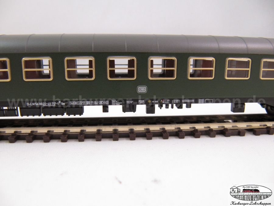

von Fleischmann ist das Zugset der Ulmener Eisenbahnfreunde ausgeliefert worden.
Lok hat Digital Schnittstelle,Antrieb im Tender,2 Haftreifen........Fahrtest noch nicht gemacht.
Hier mal ein paar Bilder dazu, die ich mal schnell gemacht habe.
