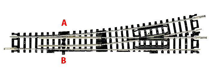

ich möchte in meinem Bahnhof zu den Weichen auch die entsprechenden Weichensignale montieren.
Aber auf welche Seite der Weiche (bei A oder B, siehe Bild) kommt die hin?
http://www.qpic.ws/images/RXx81981.jpg
Ist das bei Rechts- und Linksweichen unterschiedlich?
Gibt es da eine feste Regel?
Viele Grüße ÷ Udo

Hoi Udo,
von meinen MTX-Antrieben (mit Locj für W-Laterne) ausgehend ist die Position B die richtige.
Bei rechten Weichen (dor sitzt der Antrieb ja auf der anderen Seite) also A.
Ob es da Normen oder Vroschriften gibt weiss ich nicht.
Doei
Trixi
Doei
Trixi

Hallo Udo,
es ist auch ausschlaggebend, wie die Laternen vom Lokführer gesehen werden können. Es gibt also keine eindeutig festgelegte Seite, sondern es ist immer mit den Örtlichkeiten abhängig. Es gibt dazu auch Vorschriften, ich kann die auf die Schnelle jetzt nicht nennen.
Am besten ist es immer, man hat einen Vorbildbahnhof oder passende Weichenstraße dazu, dann kann man sich orientieren.
Die Weichenlaternen (mit Handgewichte) von Weinert sind für A ausgelegt.
Matthias
Matthias

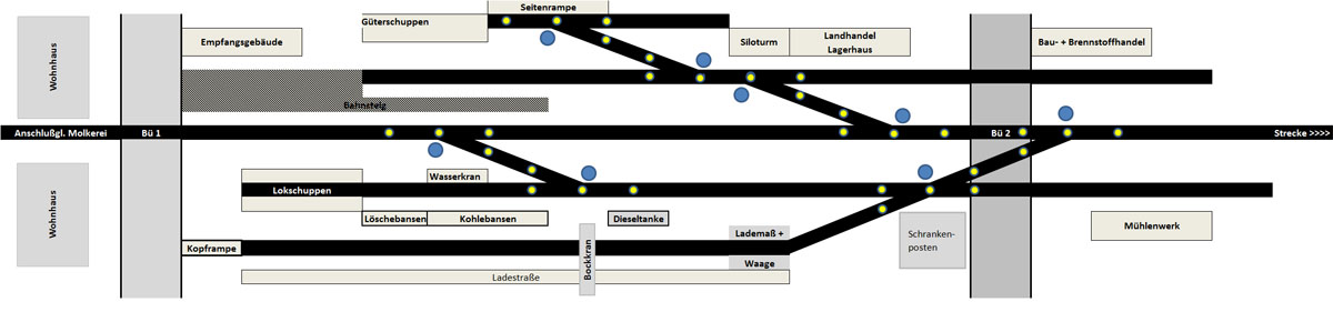

ich habe mal die von mir vorgesehenen Standorte der der Weichensignale als blaue Punkte in den Spurplan meines Bahnhofsmoduls eingezeichnet:
http://www.qpic.ws/images/7fs70166.jpg
Wäre das so richtig?
Viele Grüße ÷ Udo

Hallo Udo,
ob es richtig ist kann nur jemand vom Fach sagen. Wichtig ist ja, das man seine Entscheidung begründen kann, warum man es so macht.
Ich finde die Positionen der Laternen jedenfalls so richtig, d.h. auch nachvollziehbar.
Welche Laternen nimmst Du?
Matthias

Hallo Udo,
Deine Frage hat mich auch sehr neugierig gemacht,und so habe ich heute bei der Regionalpressestelle NRW angerufen.Nach zwei Std.wurde mir folgendes mitgeteilt:
1. Faustregel:Wo der Antrieb,da die Weichensignale
2. Es gab und gibt keine Vorschrift,ob die W.S.links oder rechts gehören.Ausschlaggebend war immer die Gegebenheit vor Ort,d.h.die W.S.mußten vom Lokführer und/oder den Rangierern gut einsehbar sein.Da die Antriebe der Umgebung entsprechend angebaut wurden,gab und gibt es die W.S.also sowohl links als auch rechts.Das trifft auch für die DKWsignale zu.
Gruß Frank
Gruß Frank
danke für eure Infos.
Dann werde ich die Signale wie im Plan von #3 einbauen..png)
Viele Grüße ÷ Udo
Viele Grüße ÷ Udo
