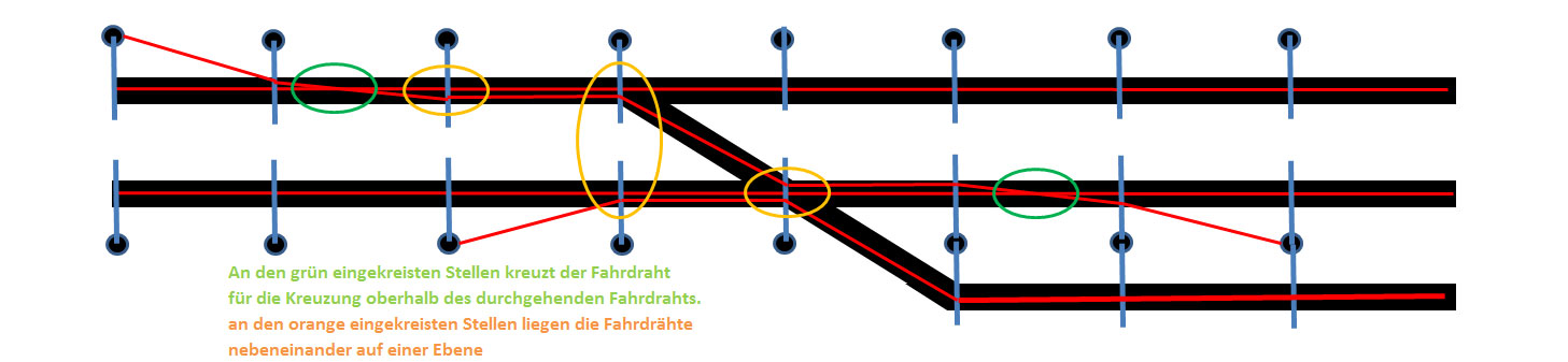

bin schon seit einiger Zeit auf der Suche und behaupte, dass ich das Forum hier schon gut durchsucht habe... dennoch nichts gefunden. Bin dabei eine Oberleitung zu verlegen, allerdings habe ich kein Buch, zwar eine Anleitung, da steht das aber nicht drin.
Meine Frage jetzt, wie werden Oberleitungen an Doppelkreuzungsweichen verlegt, wenn ein Abgang dieser DKW wieder in eine Weiche endet? Gerade an der DKW und dann in die Weiche weiß ich nicht weiter, weil Oberleitung über Kreuz ja eigentlich nicht funktioniert, wenn der Panto der Lok nicht haken soll? Habe unten eine Zeichnung der Gleise beigefügt, die mit Oberleitung von Vollmer überspannt werden soll. Kann jemand helfen??

Hoi Jan,
ich habe auch die OL von VOLLMER und habe das so gelöst, dass ich an allen Abzweigen einen Mast stehen habe vom dem aus dann in die jeweilige Richtung geleitet wird.
Die Abstände sind manchmal kürzer als die Fahrdrähte, da hilt dann nur kürzen und passend machen.
Gehe davon aus dass alle Strecken die in Deiner Zeichnung abgebildet sind OL haben
Doei
Trixi

Hallo Jan,
bei der großen Bahn kreuzen die Fahrdrähte und es gibt einen kleinen Bügel, der beide Drähte horizontal flexibel zusammenhält, vertikal jedoch nur minimalstes Spiel lässt.
Bezogen auf deine Skizze stell dir die beiden oberen Gleise mit durchgehenden Fahrdrähten vor. Für das Abstellgleis beginnt der Fahrdraht an dessen Ende, kreuzt an der DKW das Gleis und im Prinzip auch die Weiche, denn dort wird der Fahrdraht seitlich raus geführt und abgespannt.

Moin Jan,
es wird gekreuzt... und es verhakt sich auch nichts, denn die Pantographen sind ja an den Seiten nach unten gebogen, so können sie sich auch gut seitlich unter den kreuzenden Fahrdraht fädeln.

sorry, nee, das ist weder vorbildgerecht, noch im Modell nötig.
Die Fahrdrähte laufen im Zick-Zack über dem jeweiligen Gleis und werden ungefähr in der (DKW-,EKW-)Kreuzungsmitte einfach gekreuzt.

Hoi Jens,
so wie Du habe ich das bei mir auch gemacht - also wie schon geschrieben:
DIREKT AM ABZWEIG (also mitten auf der DKW) den Fahrdraht setzen.
Ich habe teilweise auch gelötet, und da wo es gehakt hat habe ich mit einem Dremel mit Schleifaufsatz vorsichtig von unten dsa überstehende Lötzinn abgeschliffen; geht absolut problemlos

die im Miba-Report von Lothar Weigel beschriebene Methode hat er angewendet für Märklin-DKW (M-Gleis) wegen der zu kleinen Radien. Ansonsten würde bei Bogenfahrt der Stromabnehmer unter dem Fahrdraht herausrutschen. Die Märklin-DKW ist grob einer DKW Typ Baeseler angenähert, ob hier beim Vorbild ähnlich verfahren wird, entzieht sich meiner Kenntnis. Aber eine solche DKW müsste man in Spur N selber bauen. War hier mal im Blog als Finescale vorgestellt. Kann ich aber leider nicht finden.
Fazit: bei den Spur-N-Standard DKW (und EKW) wird vorbildgerecht gekreuzt.

habe jetzt, zu Hause angekommen, auch mal in das Miba-Heft gesehen. Dort ist es von Lothar Weigel auch genau beschrieben: Die von dir zitierte Spinne wird bei der Baeseler-Weiche angewendet, bei anderen DKW (mit innen liegenden Zungen) werden gekreuzt. So hat er es beschrieben.
Als Großserienmodell gibt es die in Spur N nur von Mtx:
http://www.minitrix.de/produkte/frontend/index....il&wishednumber=
Die ist mit R1 Radien ausgestattet und ähnlich wie die Märklin-Weiche leider nur sehr grobschlächtig.
Für alle anderen DKW gilt: einfaches kreuzen.
