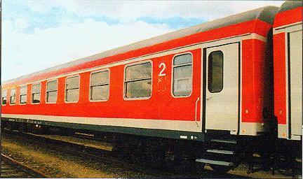

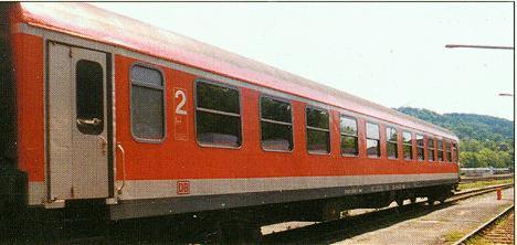

Hier noch zwei mittelprächtige Bilder:
Bomz:
http://www.eurotrainhobby.com/images/pictures/Sachsenmodelle/74573.jpg
ABomz:
http://www.eurotrainhobby.com/images/pictures/Sachsenmodelle/74581.jpg
Und hier noch zwei Bilder eines ABbd406 (gem. Bildangabe):
http://www.railfaneurope.net/pix/de/car/regional/ex-DR/ABbd406_DH4a.jpg
http://www.railfaneurope.net/pix/de/car/regional/ex-DR/DBx033.jpg
