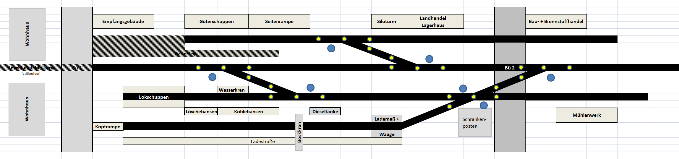

In Excel lassen sich leicht Dokumentationen herstellen.
Dazu braucht es aber auch einen Schematischen Gleisplan (einfachst in PAINT)
so ein schematischer Gleisplan läßt sich aber auch gut mit der Zeichenfunktion von Excel erstellen.
Hier mal im Anhang als Beispiel mein derzeit in Arbeit befindliches Bahnhofsmodul, allerdings noch ohne eingezeichnete Verdrahtung
