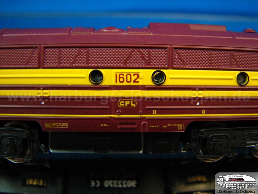

HarburgerLokschuppen - 13.01.10 23:47

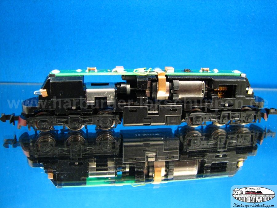

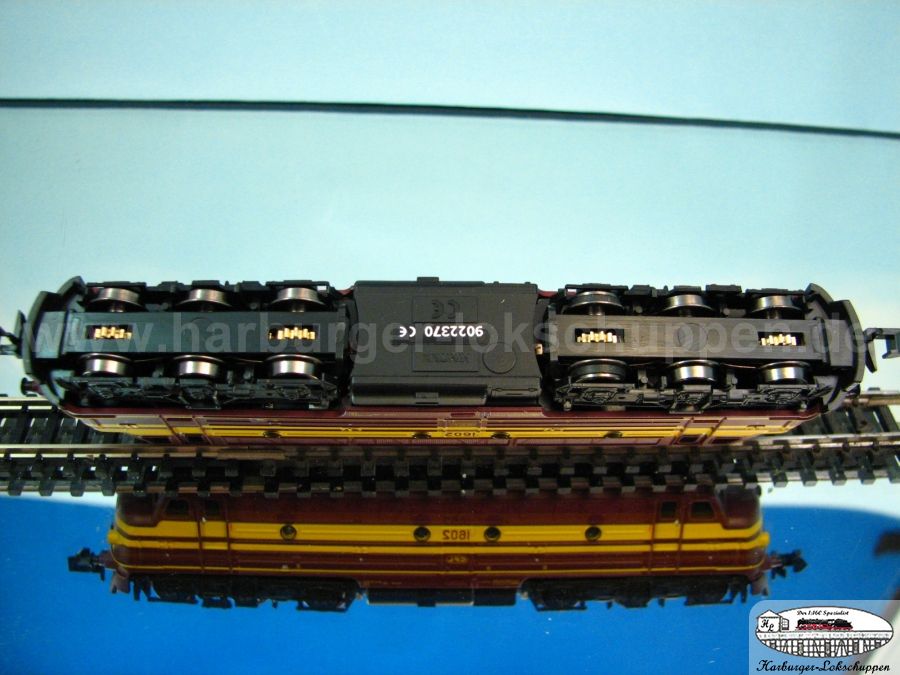

Haben alle keine Digitale Schnittstelle.
Warum macht man sowas..... Platz wäre ja reichlich vorhanden.
Frage mich wofür der große Freiraum links ist, evtl. für Lautsprecher einer Soundvariante ?

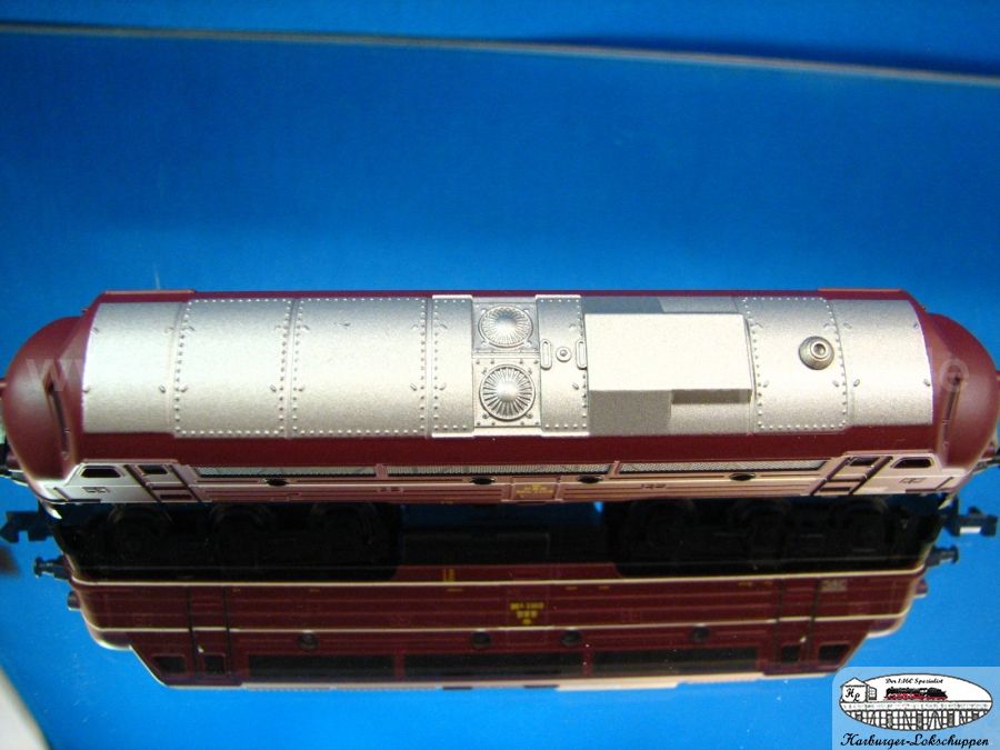

Schöner Dreipoler ohne Schwungmasse!

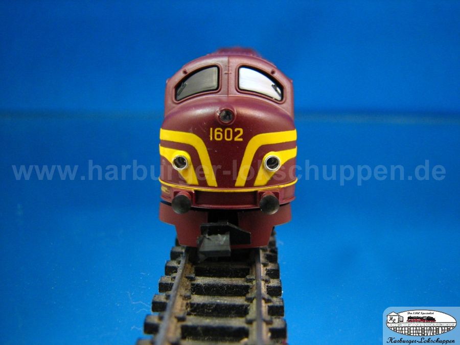

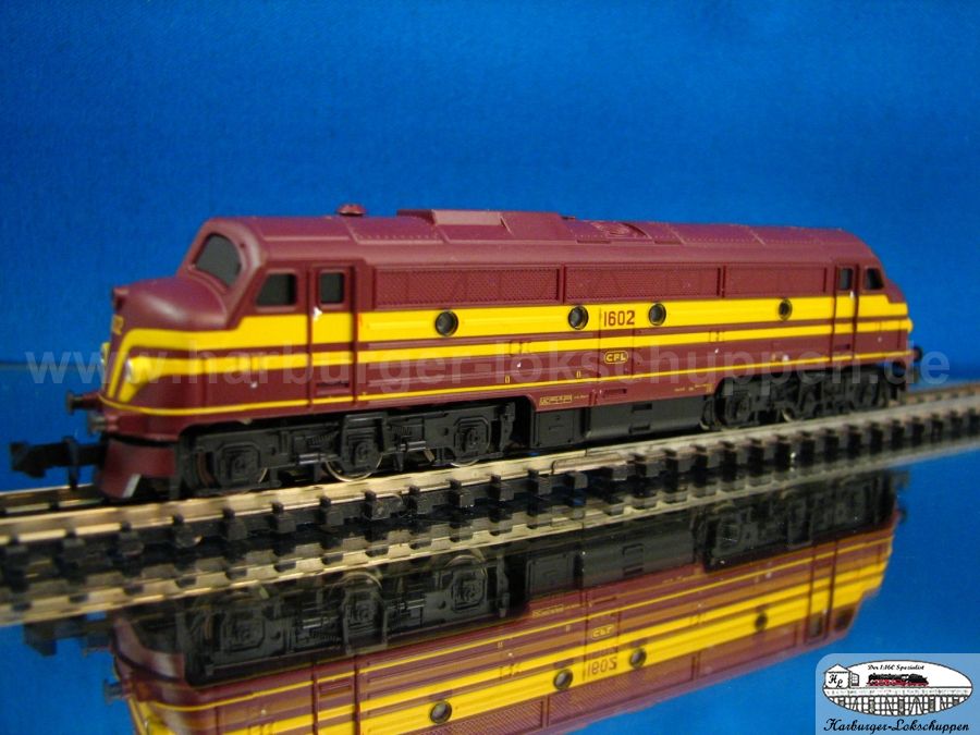

Tolle Bilder mit der CFL liebäugle ich schon sehr, aber eine fehlende Schnittstelle, ebenso wie das doch sicher 100x bessere KATO Modell lassen mich hier zunächst zweifeln.
Ich frage mich schon warum man bei einer solchen Version nicht die Fehler von vorgestern korrigiert. Das mit der fehlenden Schnittstelle trifft doch das Ganze auf den Punkt, der Kunde will perfekt funktionierende Loks die einfach zu bedienen sind, und was wird von MINITRIX im DCC Zeitalter geliefert, ein Technik-Dinosaurier zum Basteln (verbessern der Stromabnahme, Decoder einlöten, SB Motor..........
also bei meinen Modellen ist auf der Platinenunterseite (über dem Chassishohlraum/ausschnitt) eine 6polige Lötschnittstelle.

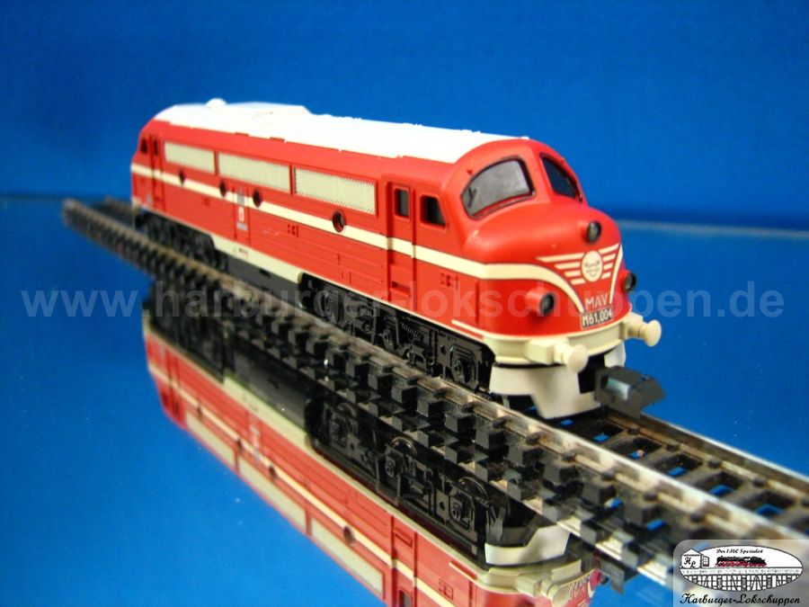

Ich fasse es nicht ...

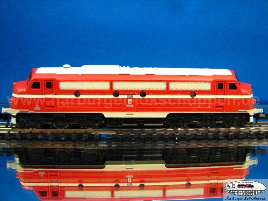

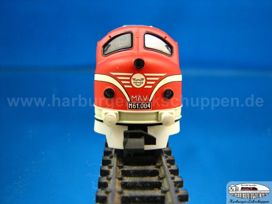

Bei dem ungarischen Schätzchen ist mal wieder soviel falsch. Auch nach 40 Jahren NOHAB bei Minitrix hat man nix gelernt.
Man betrachte mal bitte meine Originalbilder vom November 2009 in Budapest.
Also:
- Dach falsch (ok da mecker ich mal nicht rum - ist die Form von 1968) ...

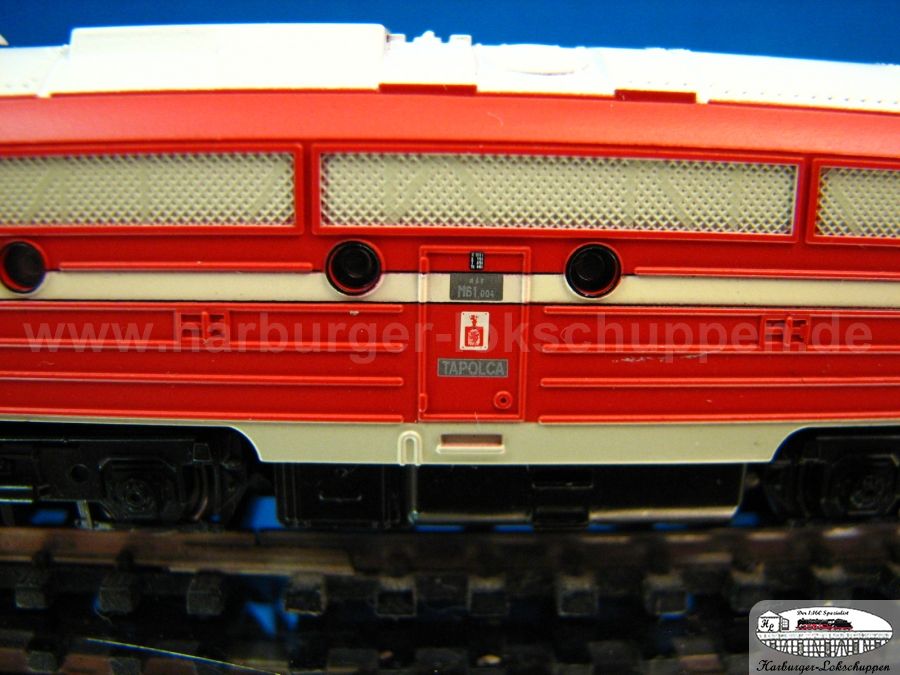

- graues Sockelband ist im Modell viel zu hell - es hat im Modell die Farbe der Schürzen
- die Loks haben in Echt schwarze Puffer
- das Signalhorn zwischen den Frontscheiben fehlt
- die Auftritte zu den Führerständen fehlen weiterhin
- das NOHAB-Signet ist seitlich nach links unten verrutscht (auf Ingos Bild)
und dann wird als Vorbild die M61.004 genommen, die ein trauriges Ende bei einem Unfall genommen hat:
http://nohab-gm.de/nohablist/2549_5.jpg
(gut zu sehen das Originaldach!)
und heutzutage ihr Restleben als Torso vor dem Budapester Verkehrsmuseum fristet :
http://nohab-gm.de/nohablist/2549_7.jpg
Bessere Vorbilder wären gewesen die M61.001, M61.020 (meine Bilder) oder, die 002, 010 oder 017 die noch im Museums-Einsatz sind.
es grüßt der leicht gefrustete NOHAB-Fan

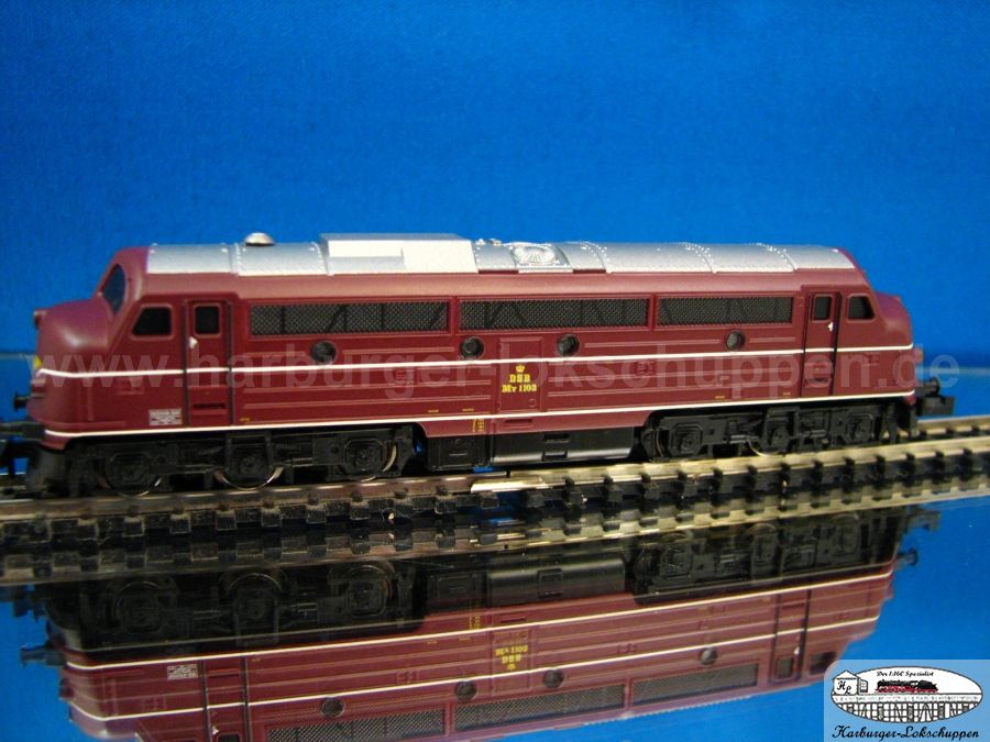

das Dach ist Richtig - für eine NSB Lok...... aber ausgerechnet die norwegische Variante fehlt

Bei der ungarischen NOHAB hat MT mal wieder fast alles falsch gemacht. Zumal es wahrscheinlich nicht so schwer gewesen wäre, die richtige Lackierung zu wählen. Ein Anruf in Budapest hätte genügt, zumal Mä. ("die dominante Marktposition und die tolle Akzeptanz der Marke Märklin") ja ein Werk in Ungarn hat...

@18
1. der Motor ist Bauform Trix - sieht man doch, also wird es ein klassichers 3poler sein
2. Lötpads bzw. Löcher sind vorhanden, sieht man nur nicht weil leider Ingo den Blick auf die Platine von oben nicht abgelichtet hat - wenn man weiß wo sie sind sieht man sie auch auf dem Foto von Ingo, vergleiche Einbaubeispiele!
3. Steckschnittstelle braucht mind,. 5-6 mm Platz zusätzlich zum Einbauraum (14-16 mm) und es scheint als ob der Ausschnitt im Chassis (der möglicherweise früher für EMS diente) nicht lang genug ist.

Also Lötschnittstelle ist drinn

Hallo Werner, um dir eine Antwort zu geben, habe ich die Lok mal auf die Gleise gestellt und muss sagen.......zum spielen für Kids ganz gut. Es sind weiterhin absolute Rennsemmeln und jagen in ICE Geschwindigkeit über die Schiene.
